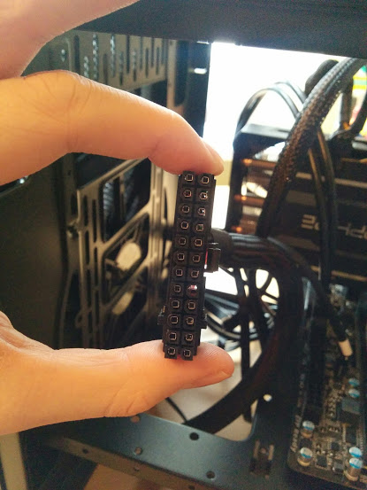

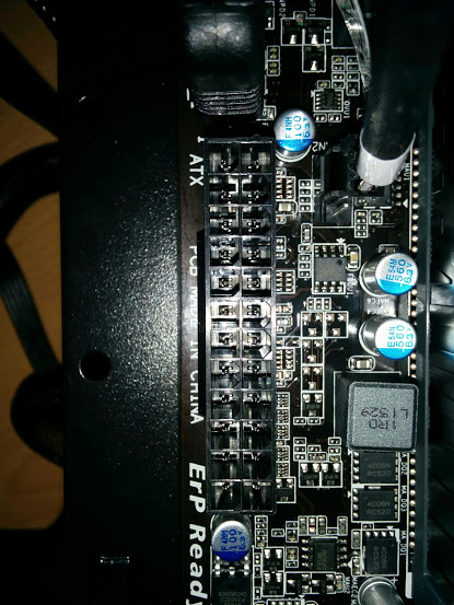

Habe gestern meinen PC zusammengebaut, nur der 24 pol ATX Stecker will einfach nicht in die Buchse rein.
Ich habe bereits geprüft, ob irgendein Kontakt verbogen wäre, aber die sehen alle okay aus und trotz hohen Kraftaufwandes will der Stecker den letzten halben Millimeter bis er einrastet nicht rein.
Was kann man da noch machen?
Hast du evtl. versucht den um 180° verdreht einzusetzen?
Der Clip zum einrasten ist nur auf einer Seite und anders herum geht der Stecker überhaupt nicht rein.
Das ist schon idiotensicher gebaut.
versuch mal erst denn 4 pin dann den 20pin bei mir ging der stecker zusammen auch nicht richtig rein
habe ich bereits. der 4 pin passt, der 20 pin nicht.
was fürn Netzteil und Mainboard?
Ist das nur eine spiegelung oder sieht der Kontakt anders aus am Stecker. Schaut so aus als wer der geschlossen.
5. Pin von unten, 2. Reihe.
Gigabyte Z170M D3H und ein Cooler Master GM 550Watt
Das ist so normal. Der pin war früher mal ein -5V, wird heute aber nicht mehr gebraucht.
Hab das Problem aber lösen können. Hab einfach mit einer Feile den Stecker ein bisschen schmaler gemacht und dann ging es.
Danke trotzdem für eure Beiträge.
