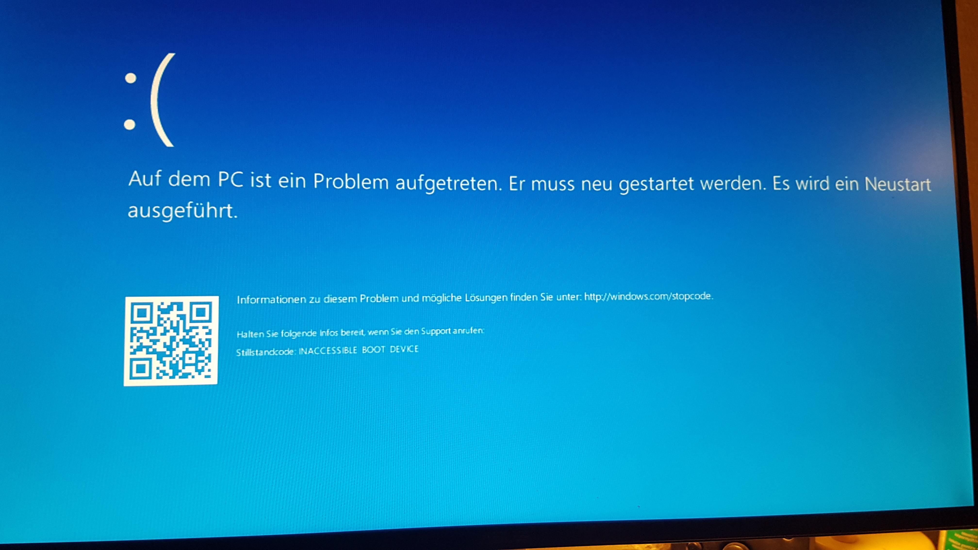

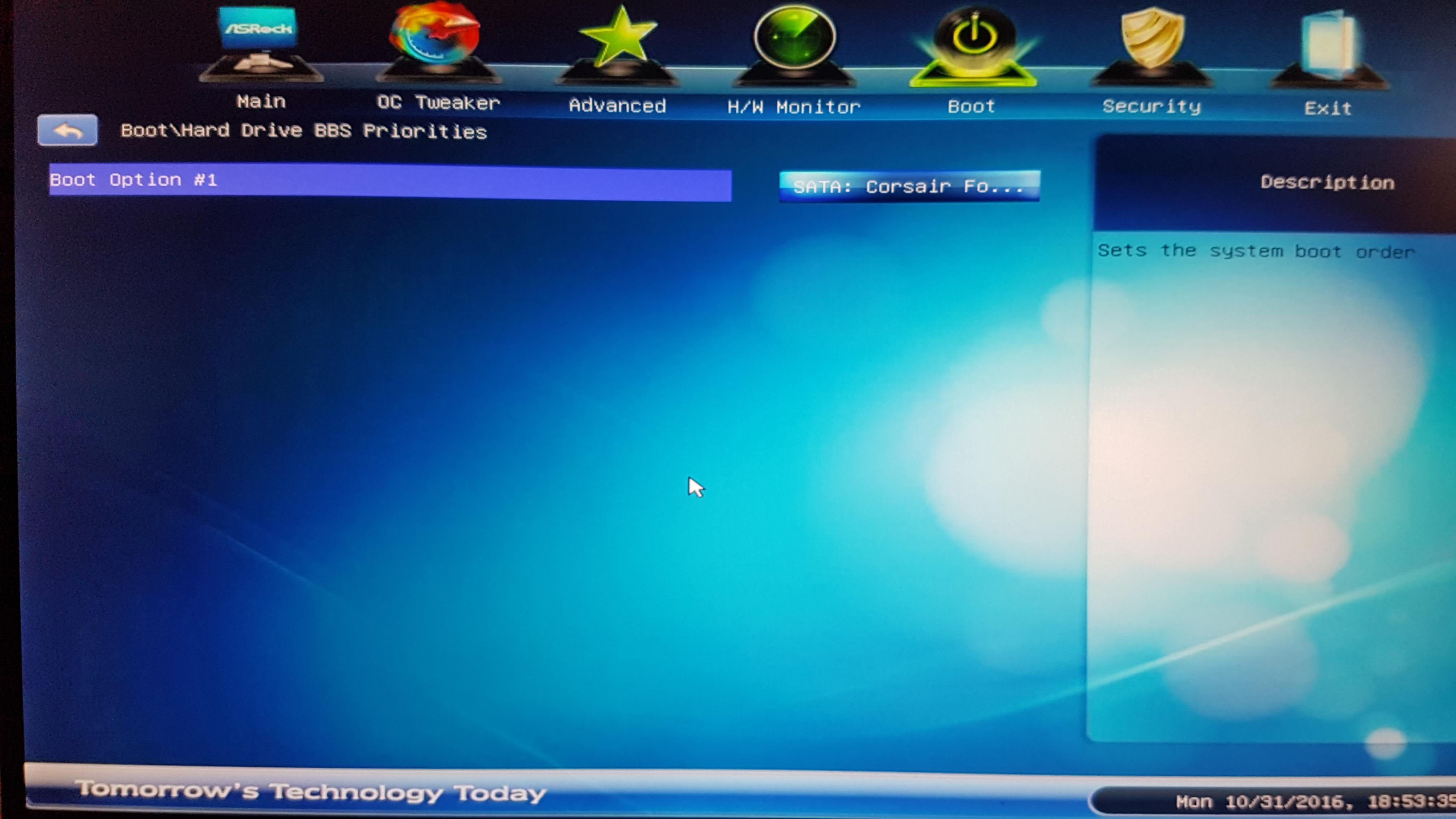

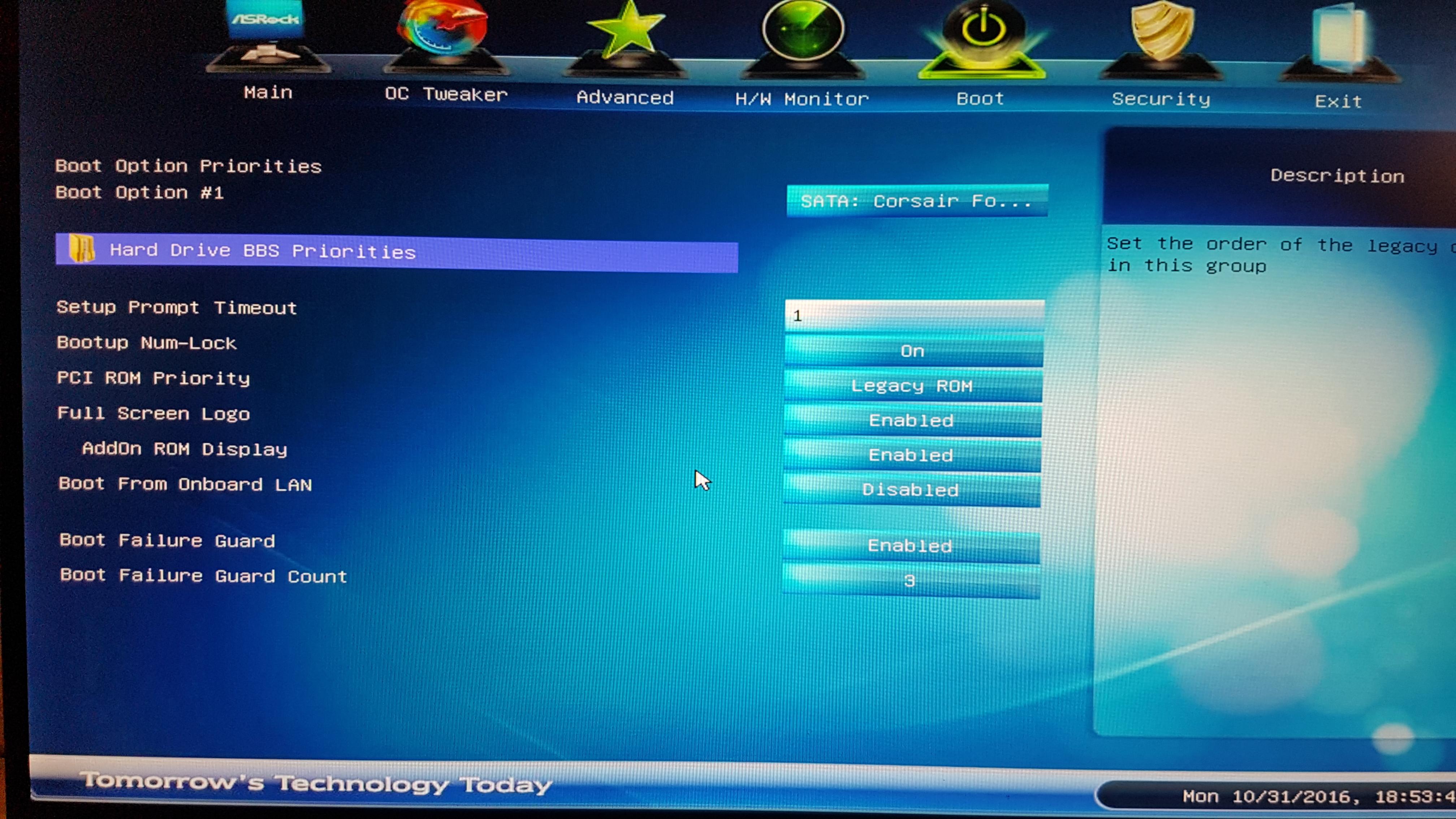

Habe eben bios Flash mit meinem bord gemacht auf 2.30... Jetzt startet der PC nicht mehr ( s.bild ).
Habe mein cpu übertaktet gehabt und in bios alle setting gelöscht auch die Übertaktung... nix.. usb wo ich upgedatet habe und alle anderen Festplatten sind raus nur die ssd. Immernoch die gleiche Fehlermeldung...
Ideen ?
Ich sehe kein Bild.
Hast du ein CMOS Reset nach dem flashen gemacht?
Welche Fehlermeldung?

Sry hier die bilder... vom handy aus in CB kann man keine anhänge einfügen.
Nun über laptop.
Danke schonmal für die hilfe :freak::freak::freak::freak:

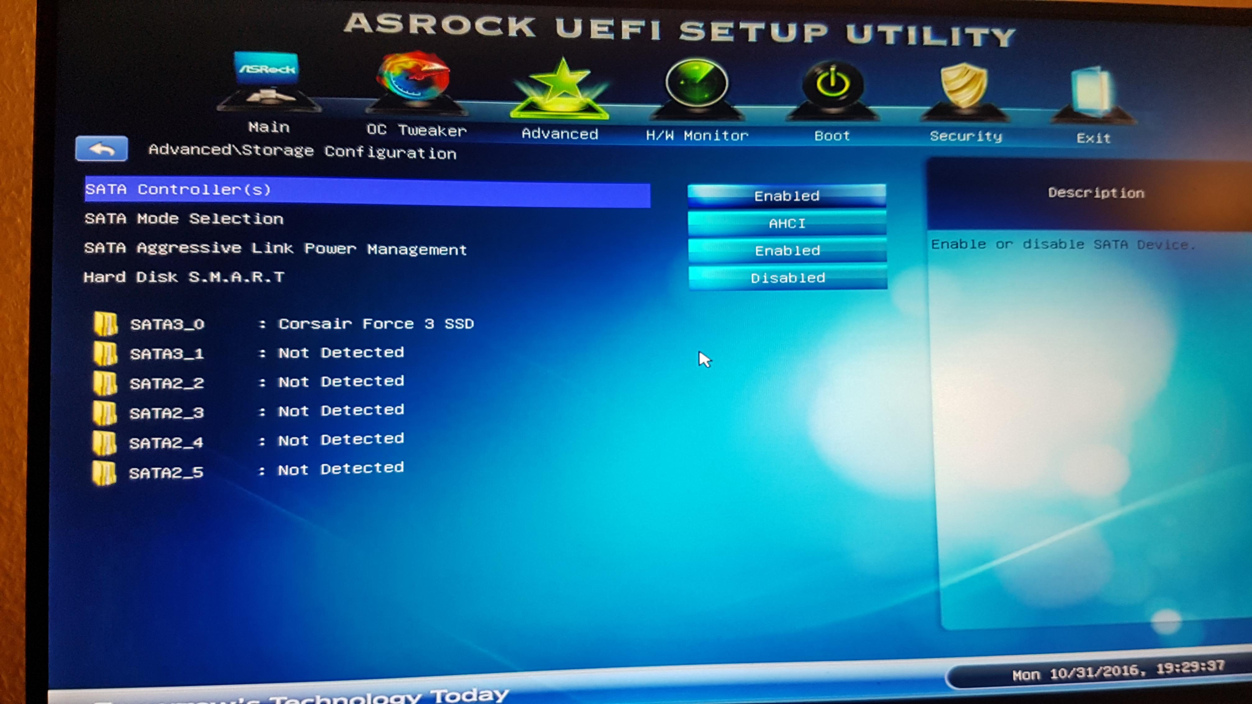

Sata Controller von IDE auf AHCI stellen, sollte das problem eigentlich lösen
Habs umgestellt und ging nicht... habe versucht wieder über abgesicherten Modus zu starten DAS GING ABER !
Ich habe dann nochmal normal neu gestartet und jetzt startet windows !
ICH DANKE ERSTMAL WIRKLICH SEHR !!!!!
.... nur die logik verstehe ich da gerade nicht ?!
