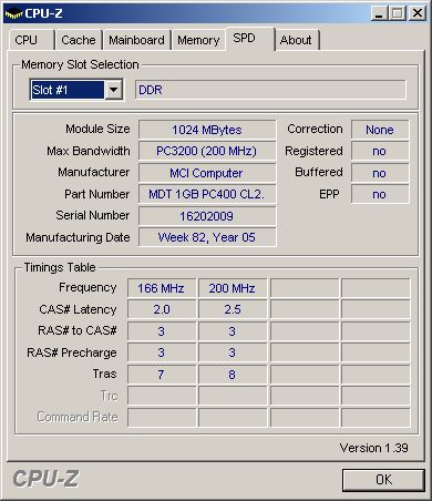

b) der Speichercontroller ein Problem mit DC-Modus hat. Leider nicht mit beiden Modulen im SC testbar. Die SPD-Infos von beiden Riegeln wären vielleicht noch interessant.

SPD-Infos siehe Anhang, sind bei beiden Riegel gleich.
Kurz:
- Jeder Riegel einzeln läuft normal in jedem RAM-Slot.
- Beide Riegel sind laut memtest fehlerfrei.
- BIOS-Update/Downgrade ist schon probiert worden
- CMOS-Clear auch.
Und nun? :(
