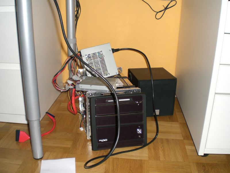

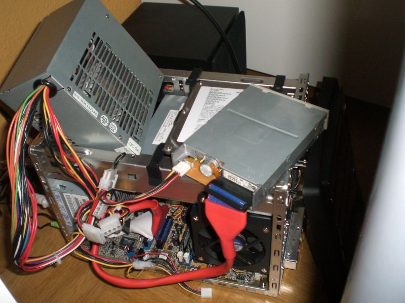

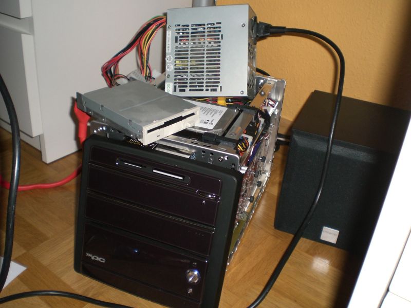

ARGH!
Schon eine begnadete Konstruktion, dieser Shuttle. Im Anhang sieht man, wie das Flashen von Diskette bei einen SN26P dann aussieht...
Floppy-Anschluß: Ja!
Floppy-Stromkabel: NEIN!
Ich kann meinen Zorn gerade nicht in jugendfreie Worte fassen!

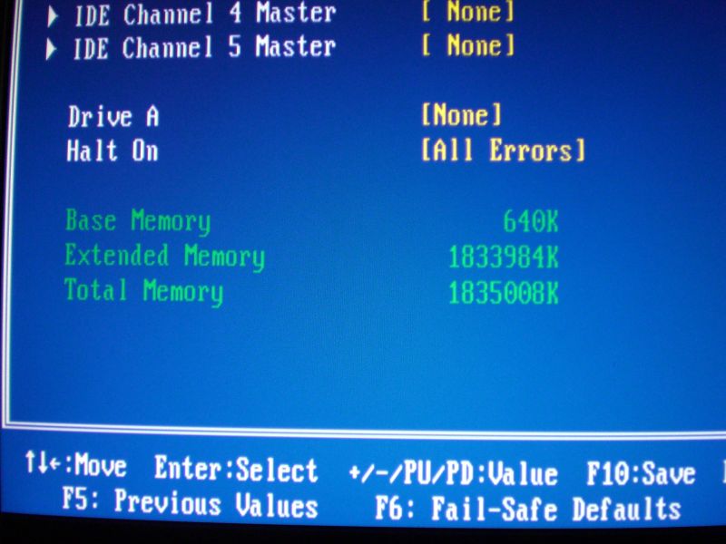

Und: Die Gummibärchen kann ich wohl selber futtern, hat nix gebracht, in Anhang noch ein Screenie von BIOS...

@b-runner
Geile Konstruktion mit dem Floppy-Stromanschluss!
Mal ehrlich, die von Shuttle sind echte Helden! Haben keinen Stromanschluss und lassen ein Adapterkabel weg!
