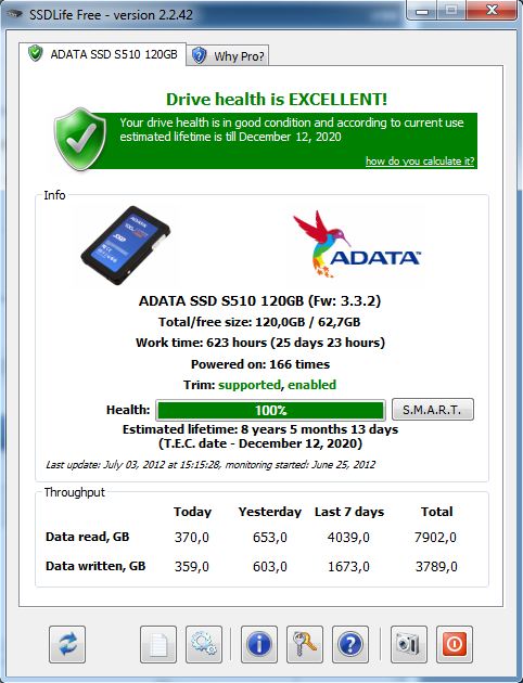

Ein neues Release wird da nichts ändern können, denn die SSD hat keine passende S.M.A.R.T. Attribute um die geschriebenen Datenmenge auszugeben. Da auch keine Angaben zu den verbrauchten Zyklen vorhanden sind, kann man nun nicht mehr sehen, wie hoch die Write Ampilification ist, was bei den alten Indilinx ja echt ein Problem war.
Mal sehen, wie lange Du bei der Meinung bleibst.
Woher hast du diese Info?
Schau Dir doch einfach die S.M.A.R.T. Attribute an, dann siehst Du das auch selbst. Es ist übrigens eine Tendenz bei aktuellen SSD zu beobachten, dass die S.M.A.R.T. Werte immer weiter reduziert werden und gerade OCZ macht das auch sehr massiv bei den Everest. Da kann SSD Life dann nichts mehr auslesen und angeben, denn was anderes macht das Programm ja nicht.
