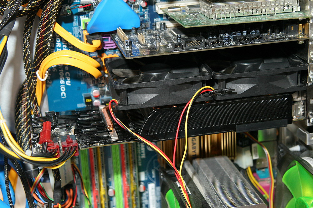

Hiho. Dein Bericht gefällt mir. Die Idee ist echt gut, ich glaub, das werd ich auch mal versuchen.
Mein Ansatz hat ja leider nicht geklappt (Musashi draufbauen).
Hast du was dagegen wenn ich den Thread hier in meinem Bericht verlinke?
Ich hatte schon länger vor das mal mit meiner GTX260 65nm zu testen, dein Posting hat den Ausschlag gegeben das ichs nun doch endlich mal gemacht habe. :)
Meine Ergebnisse sind ähnlich deinen.
Im idle bin ich bei auf 700rpm runter geregelten Lüftern bei 50° GPU, der Referenzlüfter hatte bei 18% Drehzahl 15-20° mehr.
Unter Last siehts ähnlich aus, 72° GPU beim Furmark Extreme Burning, 15° weniger als beim viel lauteren Serienlüfter. Die Spawas nicht über 86°, was auch noch 5° besser als beim Referenzlüfter ist. Man könnte noch zusätzlich einen 80mm Lüfter auf die SpaWas packen, was sicher 10° bringen würde.
Ich kann den Mod jedem empfehlen :) Ähnliche Leistung wie teure Kühler von Drittherstellern, bei der SpaWa Kühlung mit einem zusätzlichen 80er vlt. sogar besser als gewisse andere Modelle, da der NVidia Kühler da recht massiv gebaut ist. Der einzige Nachteil ist, das es natürlich nicht sehr stylish aussieht, stötz mich persönlich aber keinesfalls, wenn man so 50€ sparen kann.
Höhere CPU Temp habe ich im übrigen nicht, da ist mein Case mit dem umgedrehten Mainboard wohl von Vorteil.

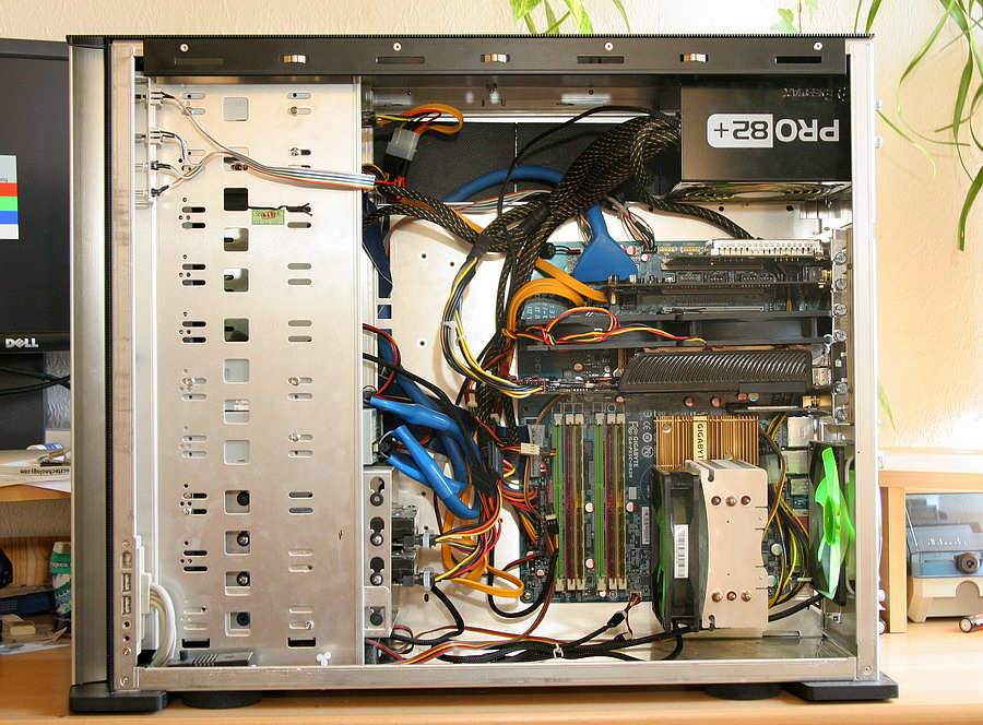

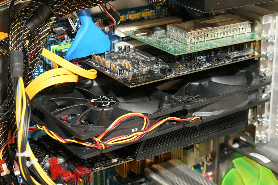

So, ich habe die 92er jetzt gegen 2 120mm Scythe Slipstream getauscht. Die Kühlleistung ist etwas schlechter, wahrscheinlich weil die großen Lüfter viel Luft an der Karte vorbei blasen, die Lautstärke ist allerdings subjektiv deutlich angenehmer. Wo die kleineren Lüfter zum "pfeifen" neigen, hört man jetzt nur ein nicht störendes Luftrauschen, und im idle runter geregelt garnichts.
1000rpm genügen für rund 80° GPU und ein paar Grad mehr bei den SpaWa´s (Furmark beim Extreme Burning)
JETZT bin ich zufrieden. :)
