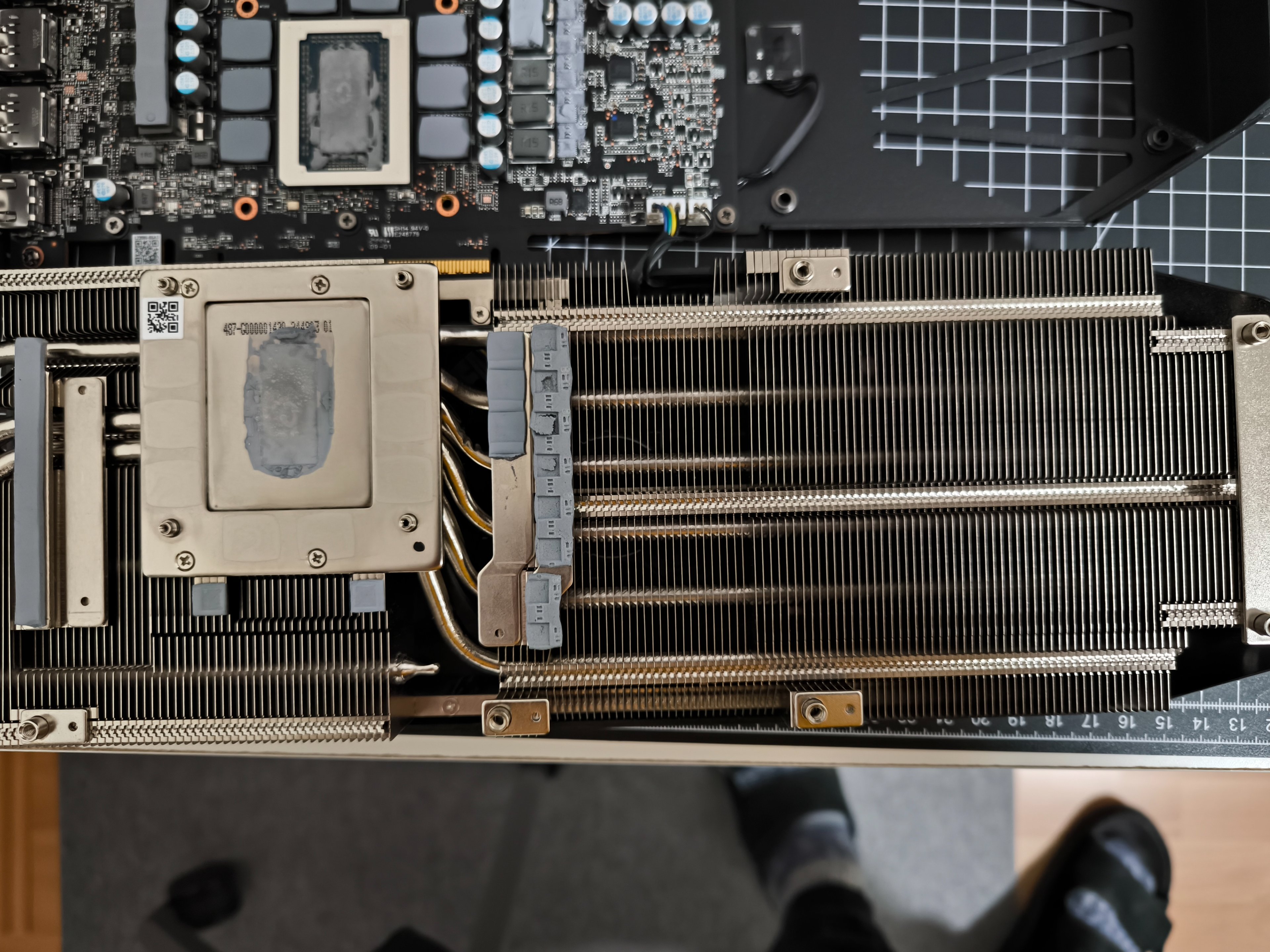

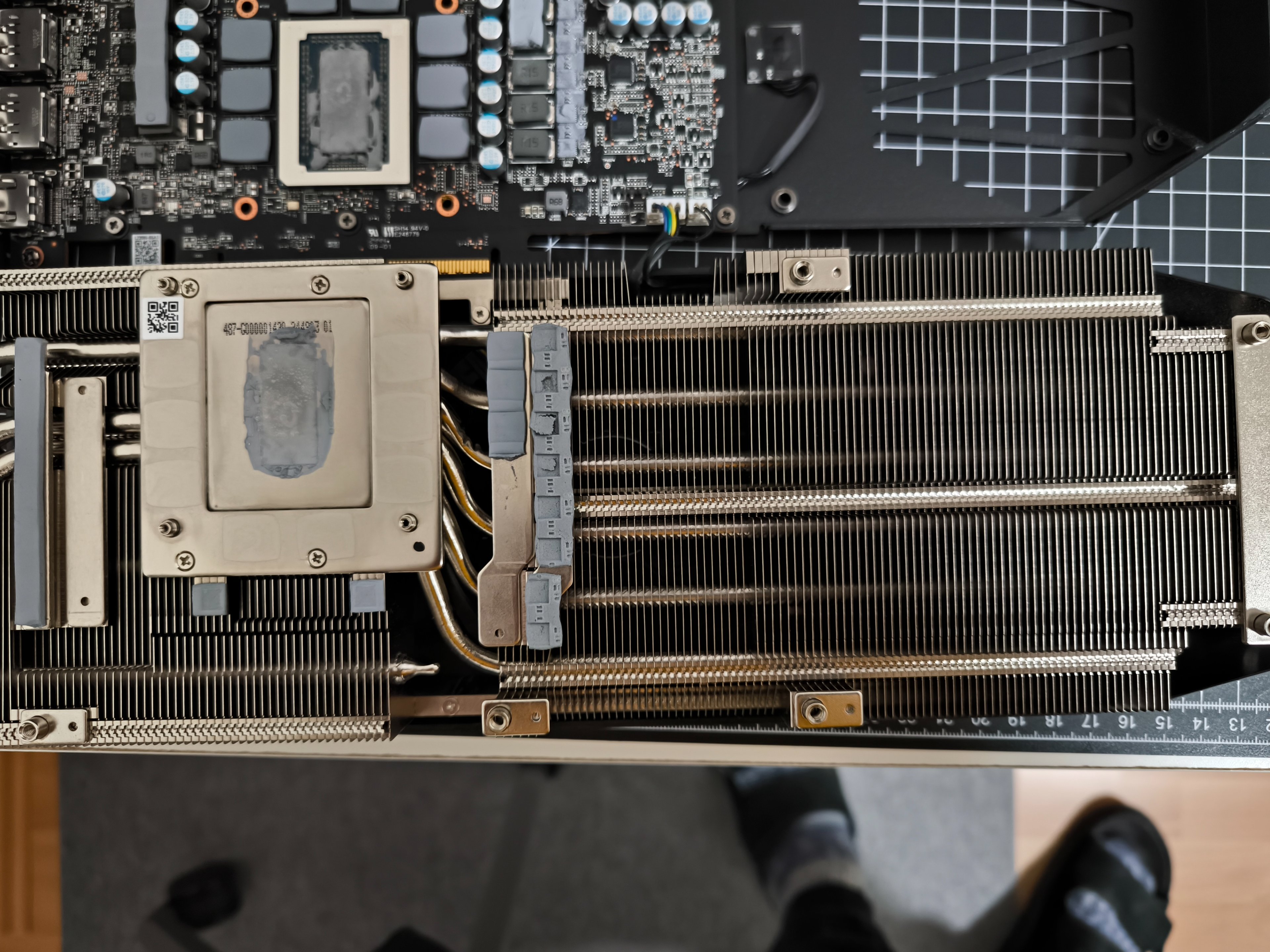

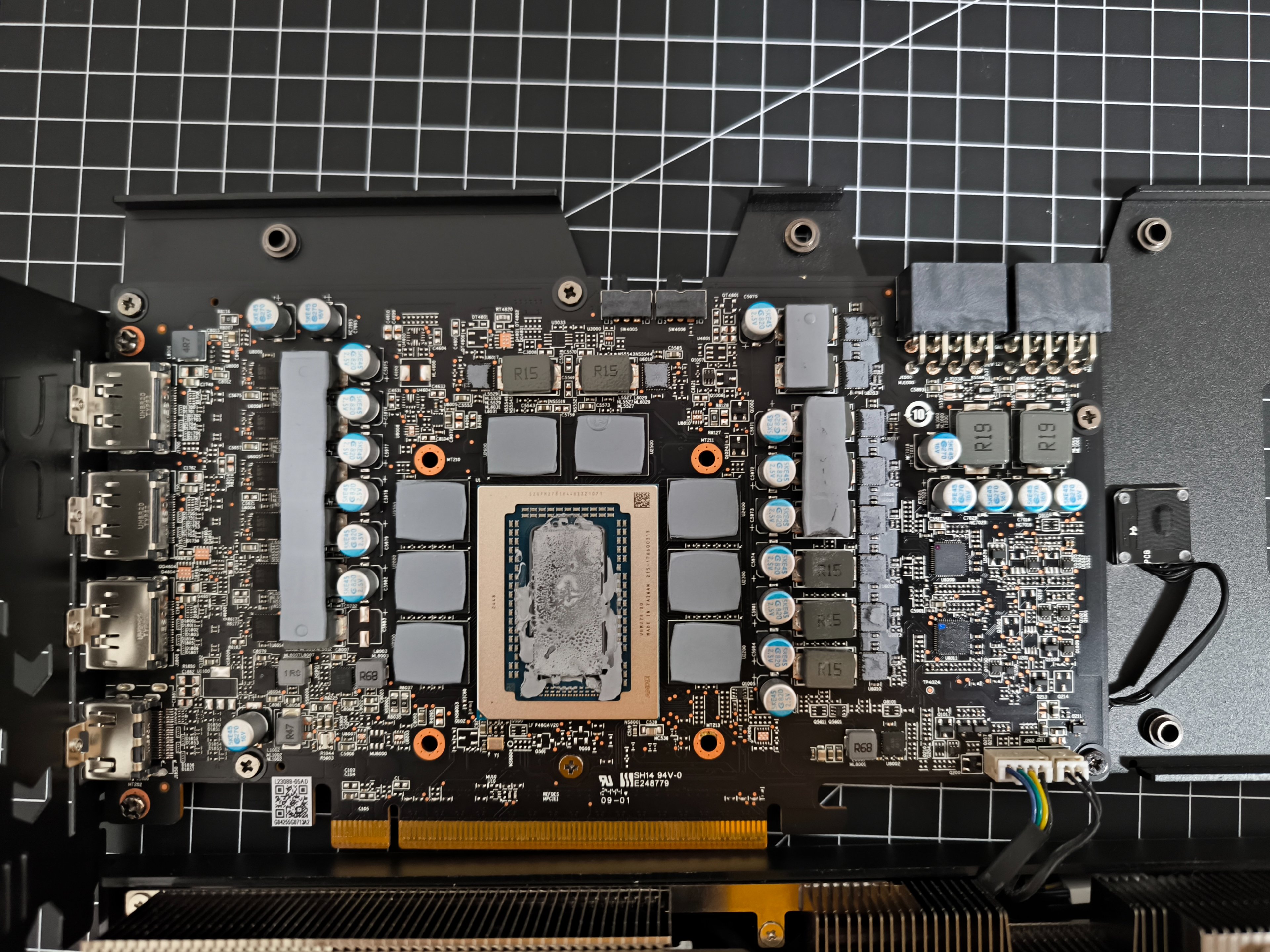

Edit:
Habe noch 2 Fotos vom innenleben dazugepostet. Wie ihr sehen könnt war das schon wirklich ordentlich verbaut von Powercolor.

Ich habe noch Fotos von meiner GPU im geöffneten zustand. Ich werde die später noch dazufügen. Vielleicht kann der eine oder andere mit dem Layout des PCB etwas anfangen. Habe extra 2 Fotos gemacht damit ich noch weiß welche Anordnung die Pads etc. haben.
