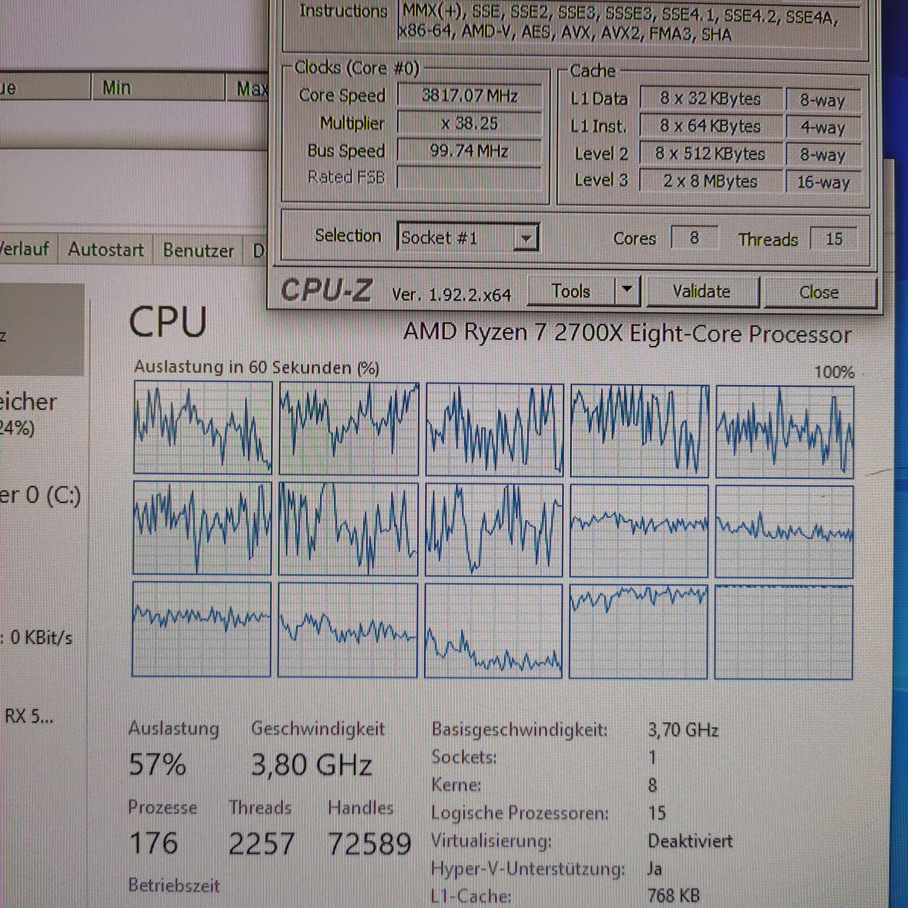

Hey Leute, habe einen PC hier mit einem Ryzen 2700X, welcher in Windows und CPU-Z z.B. eben 8 Kerne und 15 Threads anzeigt.
Leistung knickt mit SMT an auf ca 60% (Wraith Spire)
Wenn SMT aus ist, dann läuft Prime95 "Maximum Heat" mit 100% Auslastung bei ähnlichen Temps. Dann zeigt der auch 8 Kerne / 8 Threads.
Mainboard ist ein B450 Aorus Elite, neuestes BIOS eben aufgespielt, dennoch werden 15 Threads angezeigt mit starken Limitierung, wenn SMT an ist.
Vielleicht hat jemand sowas schon gesehen oder weiß eine Lösung, denn eine Google Suche liefert nur schlechte Ergebnisse.
Danke im Voraus.

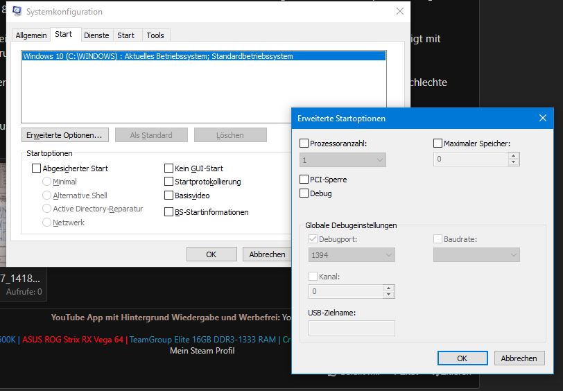

Du hast in der MSCONFIG einen Haken bei der Prozessor-Anzahl gesetzt und es sofort wieder vergessen?
Reaktionen: thompson004, Nitschi66, rlchampion und 2 andere
Schau mal bitte, ob unter msconfig irgendwelche Beschränkungen für die CPU aktiv sind. (Prozessoranzahl unter Erweitert...)
Reaktionen: rlchampion und m4c1990
@HisN, danke, das war es. Ist nicht mein Rechner, deswegen weiß ich nicht, wie viel rumgepfuscht wurde bisher 😅
So einfach.. Danke.

Edit: nun rennt der auch mit 100% Leistung bei 16 Threads ohne einzuknicken. Sehr merkwürdig, aber egal.
