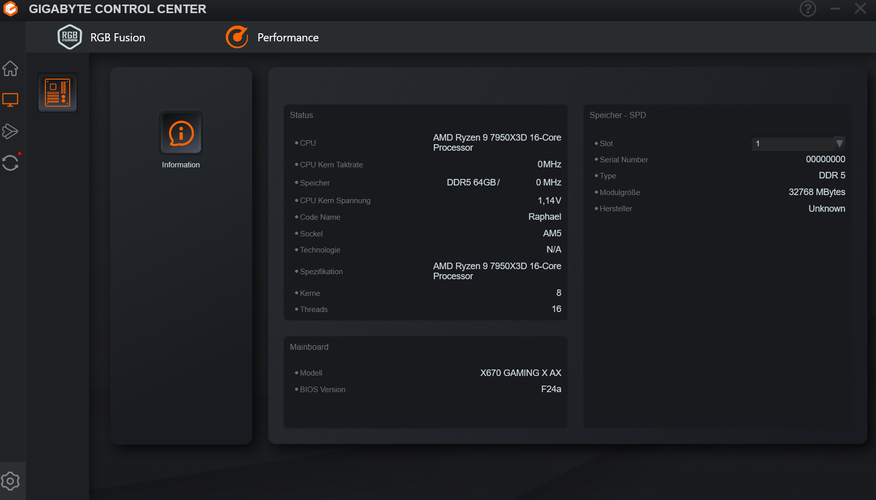

ich habe das System vor einigen Tagen neu zusammen gestellt mir ist im Gigabyte Control Center aufgefallen, bei Information steht Kerne 8 und Threads 16, die CPU hat doch 16 Kerne und 32 Threads. Ist das Normal bei idle oder muss man was freischalten vielleicht im Bios oder so?

Das Gigabyte Control Center zeigt einfach Müll an.
Was steht im BIOS? Was steht im Task Manager?
Dass RAM und CPU mit 0 Hz takten halte ich auch für unwahrscheinlich.

Bin neu im AMD Bereich, aber das hat ja nichts zu sagen, werde mal mit CPU-Z noch abchecken

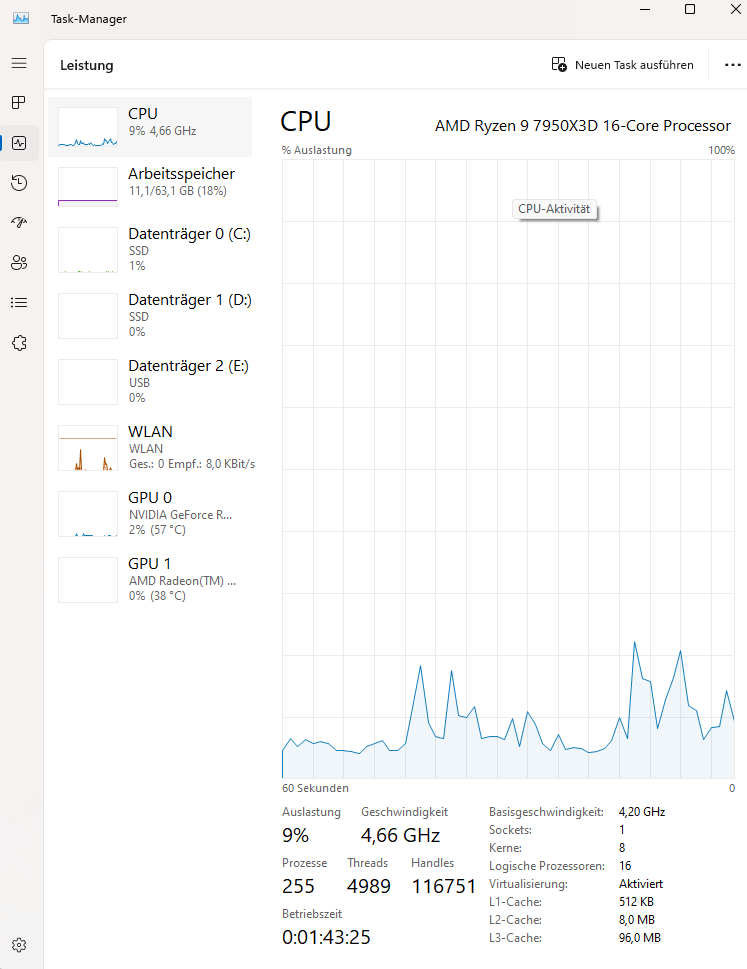

der Taskmanager zeigt 16 Kerne an

Dir werden 16 Threads angezeigt, weil SMT an ist... Bei meinem 8Kerner steht da dasselbe.

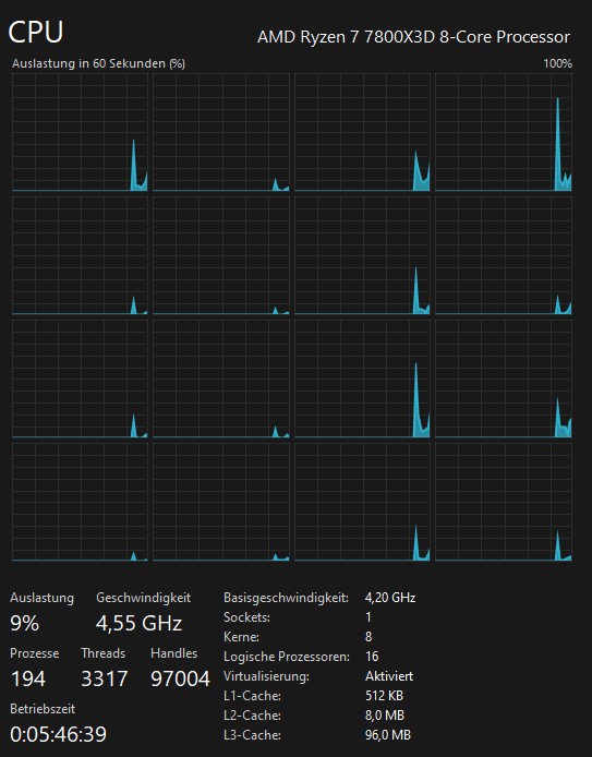

Hi,
das ist so nicht korrekt. Du hast dort nur 8 Kerne stehen, und 16 mit SMT, also als Threads. Irgendwas stimmt da nicht. Denke du hast im BIOS was ausgemacht.
Mein 7800x3D zeigt exakt das Selbe an, mit 8 echten Kernen.

FR3DI schrieb:
Da sollte eine "32" bei Logischen Prozessoren stehen und eine 16 bei Kerne.
Was los bei euch? #Leselimit
Gruß Fred.
Ganz genau. 16 Kerne und 32 Threads muss bei dir stehen. Vermutlich hast du durch irgendeine falsche Einstellung im BIOS Kerne deaktiviert. Dort musst du jetzt als erstes alles prüfen.

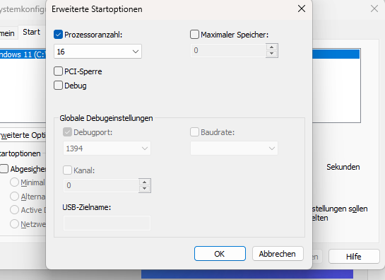

Was sagt MSconfig unter "Start" - "Erweiterte Optionen" links oben zur Prozessoranzahl?

Im Taskmanger sollte 16 Kerne und 32 logische Prozessoren stehen.
Geh erstmal ins BIOS und stell dort nochmal die default Einstellungen ein. XMP ein und speichern.
Was steht dann im Taskmanger? Passt es nun?
Wenn es immer noch nicht stimmt, dann drücke Win+R. dann erscheint Ausführen und dort gib "msconfig" ohne Anführungszeichen ein und ENTER.
gehe auf Start -> Erweiterte Optionen
mach einen Screenshot davon und poste ihn hier.
