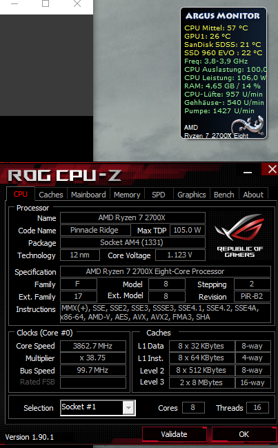

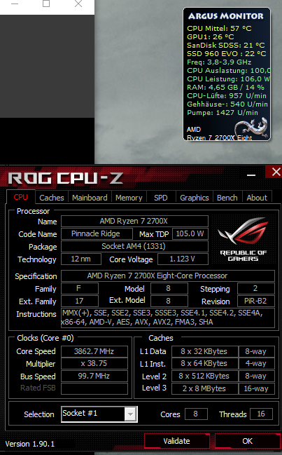

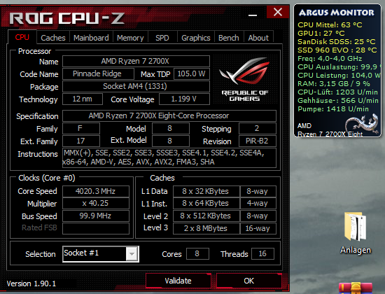

Ich hab nur CPU-Z und Cinebench R20 getestet, das war stabil. Gut möglich, dass bei Prime (AVX) der Takt noch etwas abfällt. Aber wenn man 105W fest einträgt, dann macht der messbar auch dort Schluss (+/- ein paar Watt, dafür ist ist cTDP oder das PPT (PBO) ja da. Ich kann nachher auch gern ein paar Screenshots liefern. Standardmäßig geht er mit XFR auch mal bis 142W über die 105W hinaus, wenn es Kühlung, Board etc. zu lassen.
Naja gut, sind knapp 3,9 GHz bei CInebench R20. Hab auch nur bissl über 3700 Punkte. Aber, reicht mir. Dafür bleibe ich mit der Tdie unter 65 Grad. Er schwankt zwischen den Multis: 38,75 und 39. die 40 hab ich beim integrierten CPU-Z stress test. Ich könnte als nächstes mal schauen, wie weit ich PPT erhöhen muss, bis er die 4GHz bei Cinebench hält, falls dich das interessiert. Und wie modena.ch schrieb, sehe ich es genauso Prime ist realitätsfern. Ich setze mein OC und UV so, dass es bei meinen Anwendungen und beim Zocken stabil ist.
