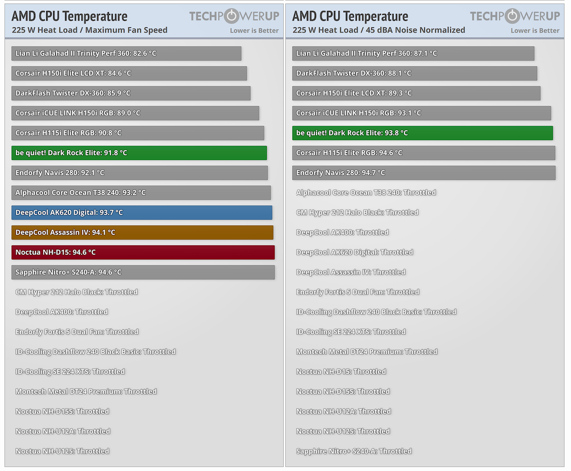

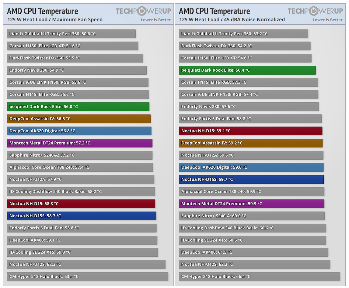

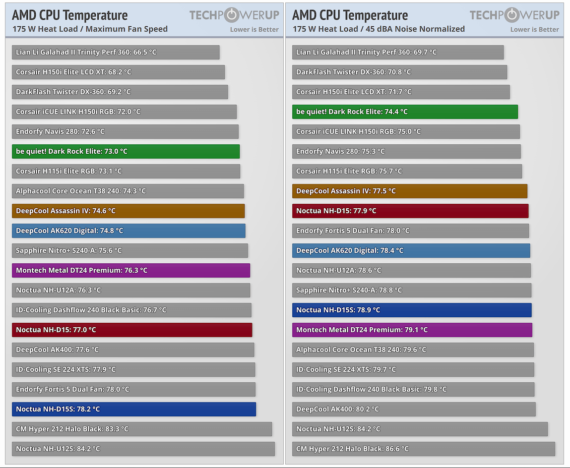

hat schon recht, wenn ich mir diese seite anschaue, da wird der Kühler mit einem 7900x benutzt. Ist zwar keine CPU mit 3d Cache, jedoch näher an der realität als die gelinkten seiten von ihm zuvor wo nur AM4/intel 1200 stuff genutzt wurde
125W_max fanspeed_45 dBA
175W_max fanspeed_45 dBA
225W_max fanspeed_45 dBA
dann sieht der Kühler vom TE im vergleich zum D15 bzw. AIO gar nicht mal so schlecht aus

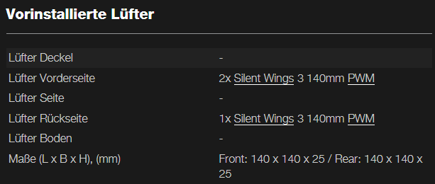

denn die 3 140er von denen der TE spricht sind die vom Case selbst und wie folgt verbaut:
bei 2 lüfter hinter einer gedämmten tür kommt natürlich kaum bis wenig frischluft ins case.
der hintere lüfter ist der einzig sinnvolle
