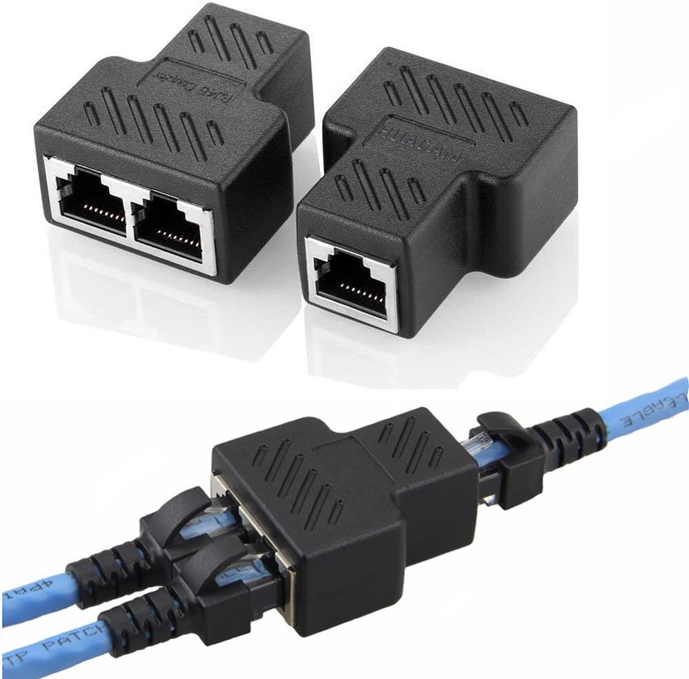

Rechner sind an einem Lan Splitter angeschlossen.
Habe auch schon Probiert ein LAN Kabel ohne Splitter anzuschließen hat nicht geholfen.

Was ist ein lansplitter? So ein Teil das aus einem Kabel zwei lankabel macht oder ist es ein frequenzfilter ?
Ein Lan Splitter ist eine Teil welches aus einem Lan Kabel mehrere Kabel macht

Solche splitter machen aus einem 1000mb Kabel ein 100mb Kabel oder noch schlechter.
wurde das Kabel vom Router zum Splitter selber gecrimpt?
