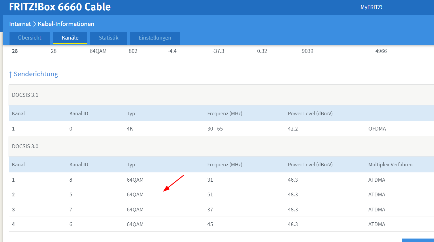

das sind echt random uhrzeiten, (man geht ja davon aus das es von 13 bis 20 mehr unter last ist) aber an sich ist es wirklich unterschiedlich, kann 2 uhr morgens sein, 4, 8, 10 uhr usw.
hab nochmal n screenshot von den kanalinformationen dazu gepackt, falls irgendwer was damit anfangen kann

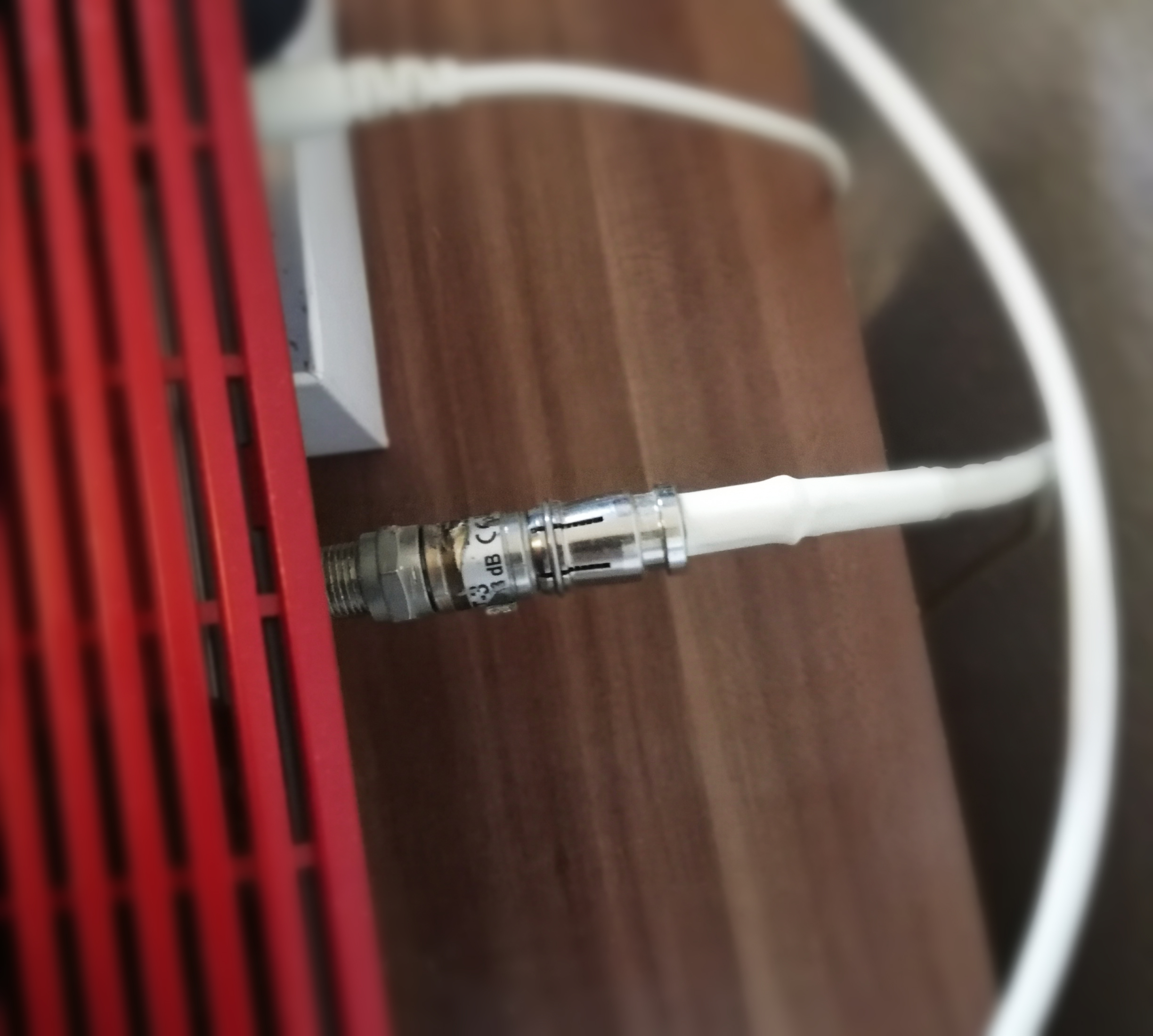

trotzdem sagte er noch das der zu viel saft bekommt, und hat mir so eine art dübel über mein anschlusskabel geschraubt und meinte dass es mein problem nicht beheben wird, und in zukunft der kellerzugang möglich sein sollte (wusste nicht das dieser nicht zugänglich war)
und was den anbieterwechsel angeht, ich bin mit pyr in einem zweijahresvertrag und wollte den eigentlich nicht mehr wechseln weil ich eigentlich in naher zukunft aus berlin ziehen wollte wo pyr dann eh nicht mehr existiert, was aber grad noch nicht geht..
dachte lohnt sich mit einem wechsel bis dahin nicht und die kosten für die neuanstellungen sind auch nicht so tragbar für mich ( nur 1&1 könnte neben pyr hier in den sinn kommen )
( auf dem bild das ''dübel-ding'' )

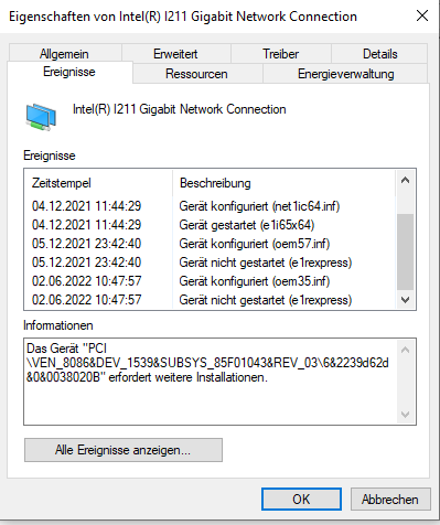

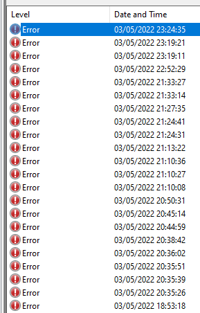

Habe jetzt eine Gaming-Session gehabt und mal im Eventlog nachgesehen wie oft ich einen Disconnect hatte:
Dabei wird der Fehler von e1i68x64 (vermutlich mein Netzwerktreiber) geworfen, dass mein PC ein Transport Device hat, das nicht gebunden werden kann, weil ein anderer Computer im Netz ist mit dem selben Namen.
@Xaehawk Inzwischen habe ich mein Problem scheinbar in den Griff gekriegt. Leider lässt sich nicht belegen, ob die Schritte, die ich dafür gemacht habe, das Problem direkt lösen oder einfach nur Bias dahinter steckt. Zunächst einmal habe ich mein Windows 11 platt gemacht und das alte Windows 10 wieder installiert (dabei auch festgestellt, dass ich aus Versehen Windows 11 mit CSM statt UEFI installiert hatte, was aber keine Bedeutung für das Problem haben sollte).
Dann habe ich im Geräte-Manager das Power-Management für den Ethernet Anschluss deaktiviert:
Dabei kam die Vermutung auf, dass noch mehr dahinter steckt, denn ich habe diese Disconnects immer nur bei höhere Last. Erst wenn ich im Discord im Voice war, aktiv gestreamed habe oder dergleichen. Daher habe ich in der Intel PROSet Adapter Configuration Utility den Energiesparmodus deaktiviert:
Und nun habe ich nicht einen Disconnect mehr seit Tagen. Wie aber erwähnt, das könnte durchaus das Problem gewesen sein, dass das Power Management mit einigen Signalen nicht klar kommt etc. oder es könnte einfach nur purer Zufall gewesen sein.

keine ahnung ob das relevant ist, aber was auch immer mir der ereignismonitor mit '' erfordert weitere installationen'' sagen möchte, ich weiss es nicht ( den rest versteh ich auch nicht )
