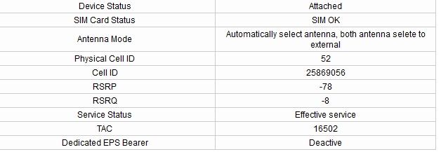

@nospherato
Mein Nachbar hat mir übers Wochenende eine LTE-Antenne zu Verfügung gestellt. Wenn ich LTE komplett deaktiviere kamen aktuell zwischen 300 - 400 Kilobit an (über DSL). Mit beiden Antennen hat sich das Problem nicht wirklich verbessert, egal ob ich die integrierte oder externe gewählt habe. Es ist ein Zickzack und Hin und Her mit der Downloadrate - von förmlich nichts bis 11.000 - 12.000er. Ich werde noch das Kontaktformular nutzen, aber ich denke ich muss mich nach Alternativen umsehen. Mal schauen was der Vertrag in Bezug auf die Sonderkündigung hergibt. Das ärgert mich jetzt schon so lange. In der Warteschleife komme ich nicht durch, damit ich das als Störung melden kann.
Ich habe dir übrigens mal ein Bild gemacht. IMEI und Co. sind nicht mit drauf. Sollten noch Daten zu sehen sein, die nicht in die Öffentlichkeit gehören, dann gebt mir kurz Bescheid.

Hm, bei den Werten würde ich darauf tippen, dass dein Mast wirklich überlastet ist :/
Ist denke dann ein 800Mhz oder? (Steht im Log bei der Nummer der cellid)
Wobei wenn bei euch das Internet über Kupfer nicht viel leistet, dann könnte auch ein 1800Mhz Mast schnell am Ende sein...
Bekommst du trotz Richtantenne nur den einen Mast rein?
Was für eine Antenne ist es überhaupt?
Daten sind keine sensiblen drin im Bild, man könnte nur raus finden wo der Mast steht, mehr nicht.
Denke aber mit Sonderkündigungsrecht ist hier nichts zu machen außer auf Kulanz oder so, da bei LTE Anteil nichts zugesichert ist :/
Hab gerade mal geschaut, ohne DSL kommen bei
rsrp -84
rsrq -11 bis -7 (schwankt, sieht man in der App besser; ohne Last anschauen, da mit Last der Wert automatisch in den Keller geht!)
aktuell zwischen 50-70MBit rein (1800Mhz Mast)
