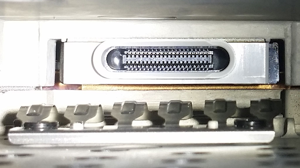

Anbei ein Foto des Anschluss im Schacht.
Sieht nicht aus wie "Slim-Ata". Ich meine aber die HDD-Box hat einen ähnlichen.
Auch wenn das keinen Unterschied macht, "FYI"...
Der DVD-Schacht ist aber am Eingang nur rund 14mm hoch.
Das gleiche Problem wie mit einem Auto wo etwas zwar innen reinpasst, aber nicht durch die Heckklappe.
Ob man das so weit zerlegen kann, dass eine 15mm reinpasst, weiß Ich nicht.
Aber wenn eine SSD oder eine HDD mit geringerer Höhe reinpasst, und es dem System egal ist wo die Systemplatte angeschlossen ist.....

Der Anschluss des auf Ebay verlinkten Caddy ist schlecht zu erkennen.
Außerdem passt es laut der Kompatibilitätsliste nicht für CF-31.
Also leider nicht "auf jeden Fall".
Der fotografierte Anschluss ist ziemlich genau in der Mitte.
Im Angebot ist der Anschluss ja links hinten im Schacht.
Aber so etwas wäre ja perfekt, und auch sehr günstig, sogar das Porto.
Die "Brotdose" der normalen HDD ist dagegen extrem teuer.
Die es leider auch viel häufiger gibt, für CF-31 fand Ich noch kein DVD-Slot-Caddy.
Wenn es die für CF-30 gibt, dann sollte es die doch eigentlich auch für CF-31 geben...
