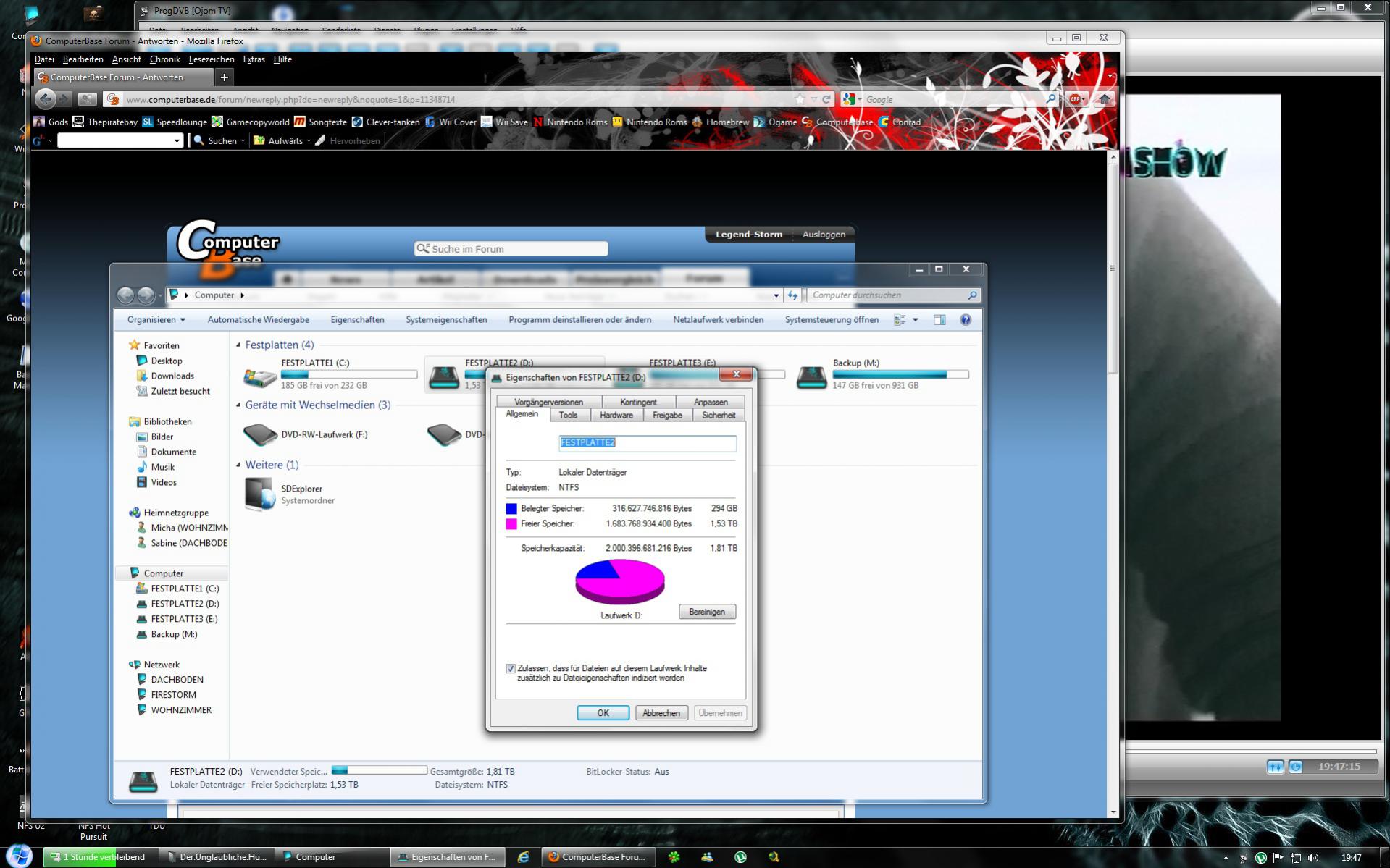

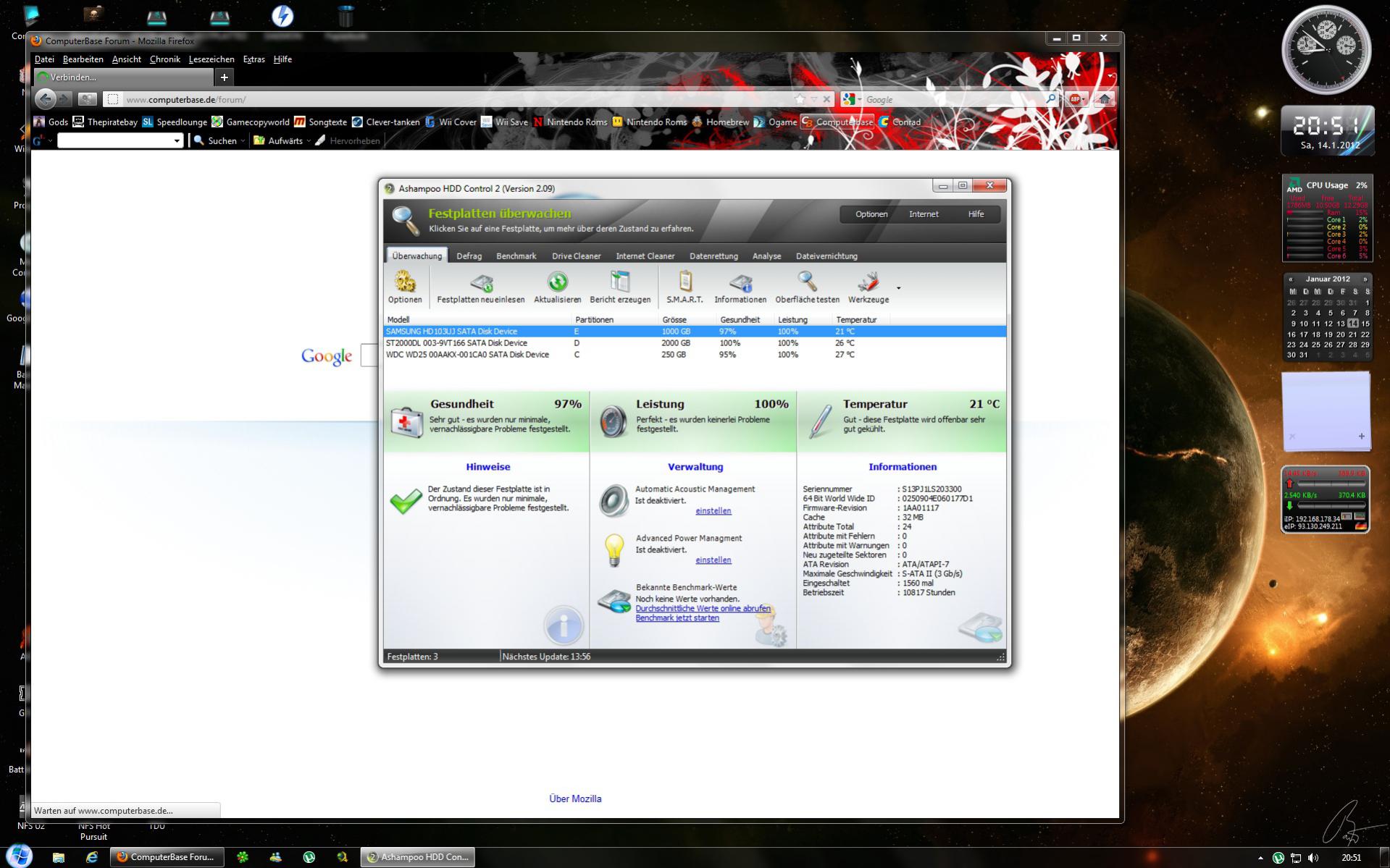

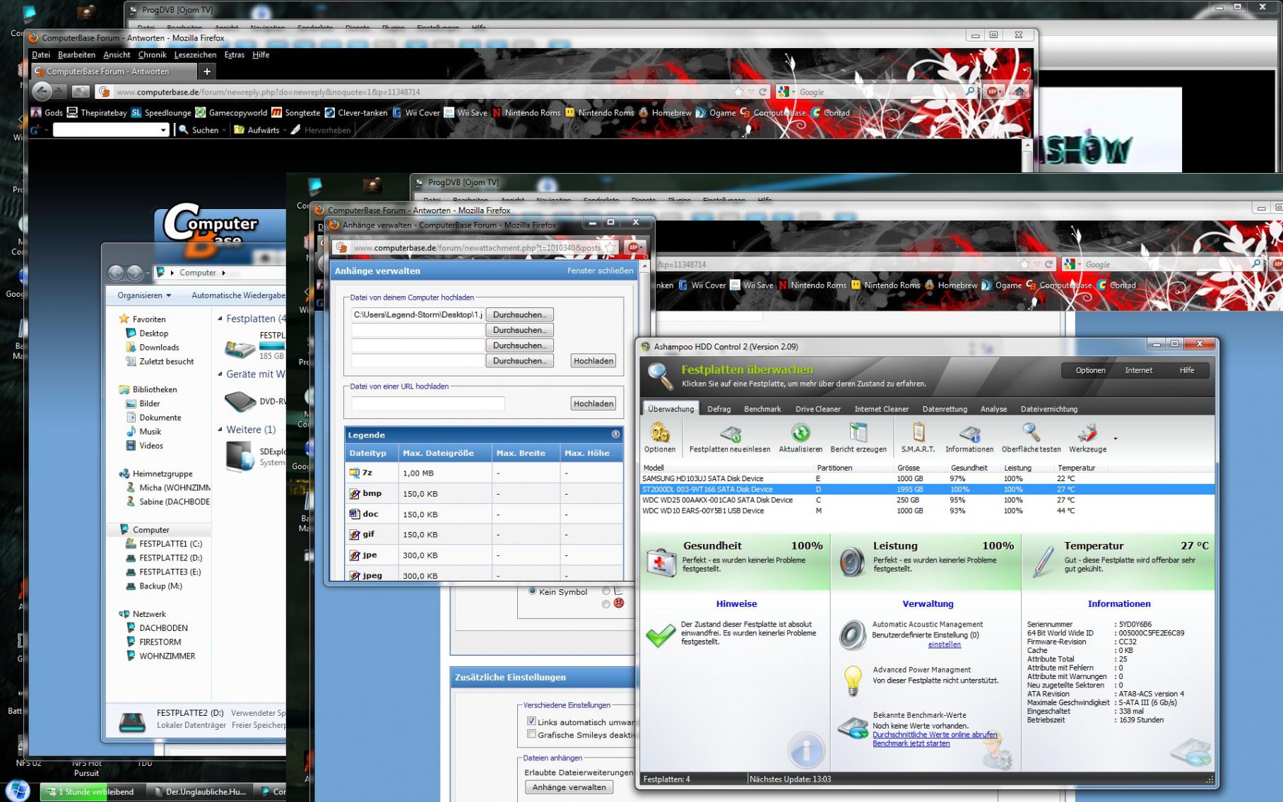

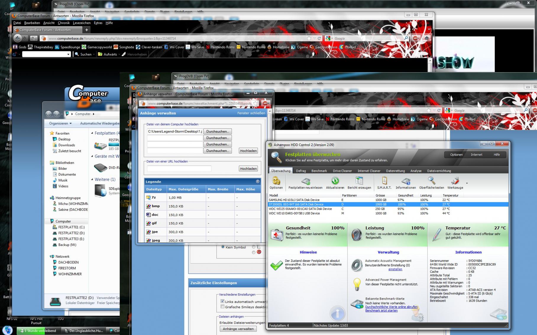

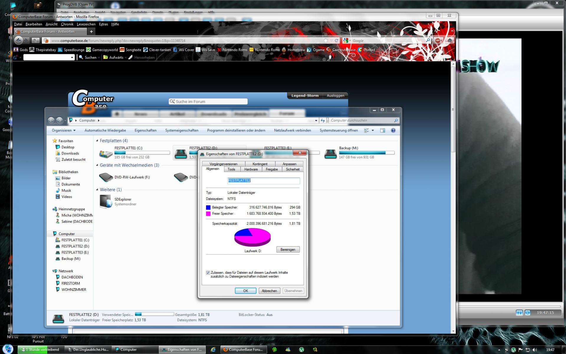

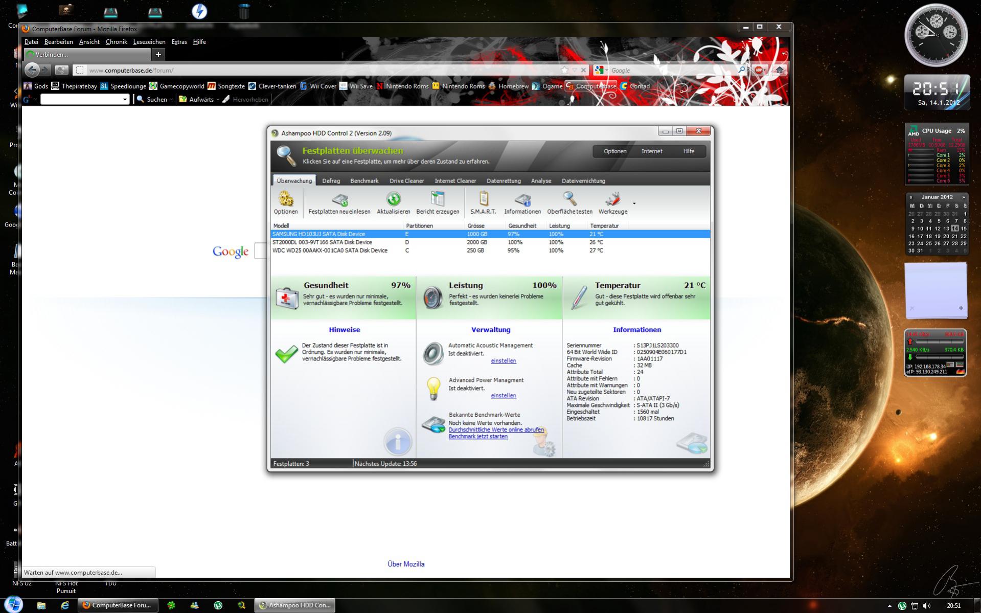

hab mal 2 bilder gemacht
also wie gesagt je nacht neustart zeigt mal windofs richtig an dann mal wieder hdd control also mach mir da schon so meine gedanken drüber was da los ist oO
jetzt nach herrunter fahrne paa sek warten und neustart wieder 2000gb also irgendwie mach ich mir da doch sorgen :D

ok hab ich gemacht das programm zeigt mir auch diesne speicher verlust an

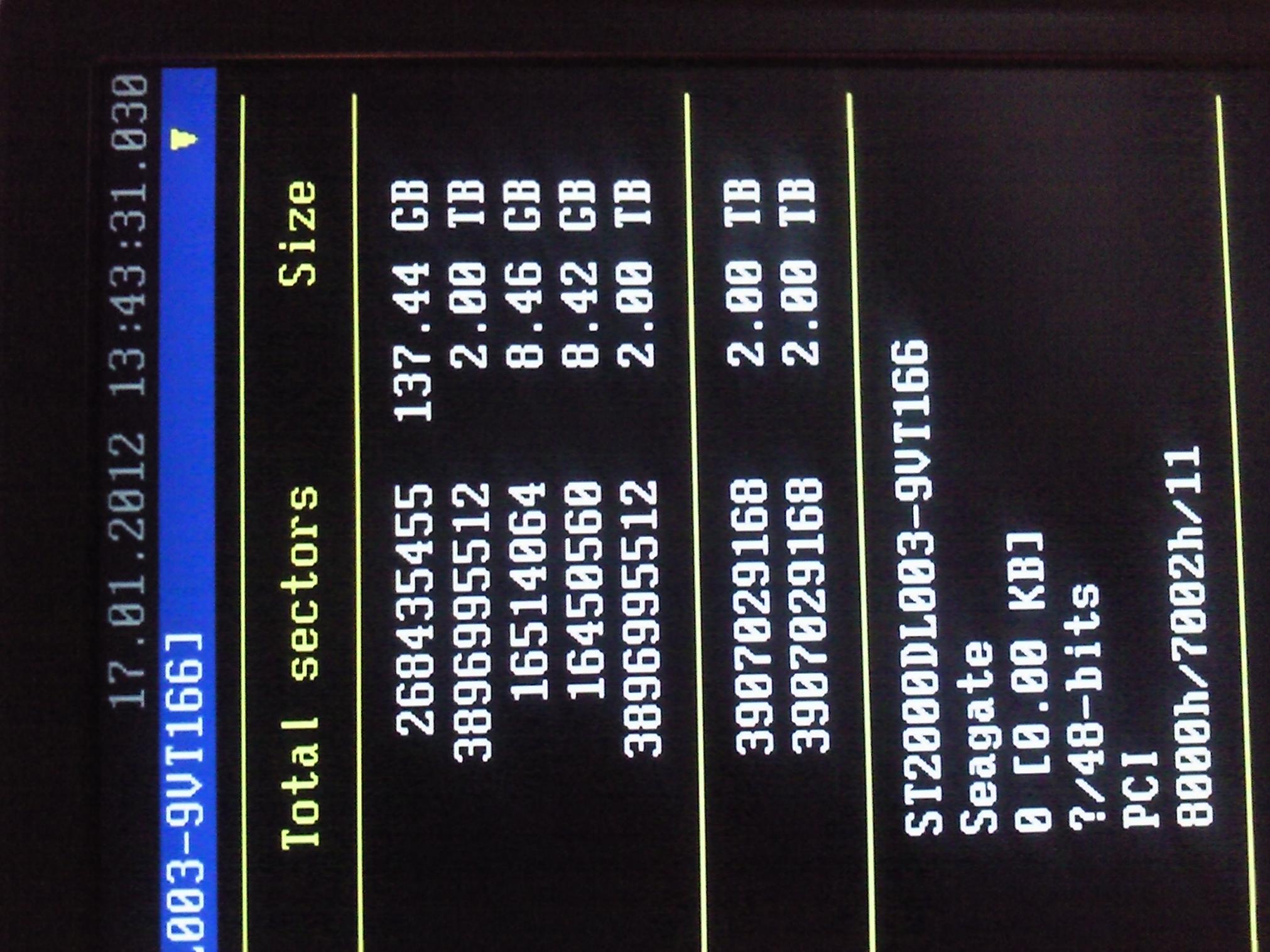

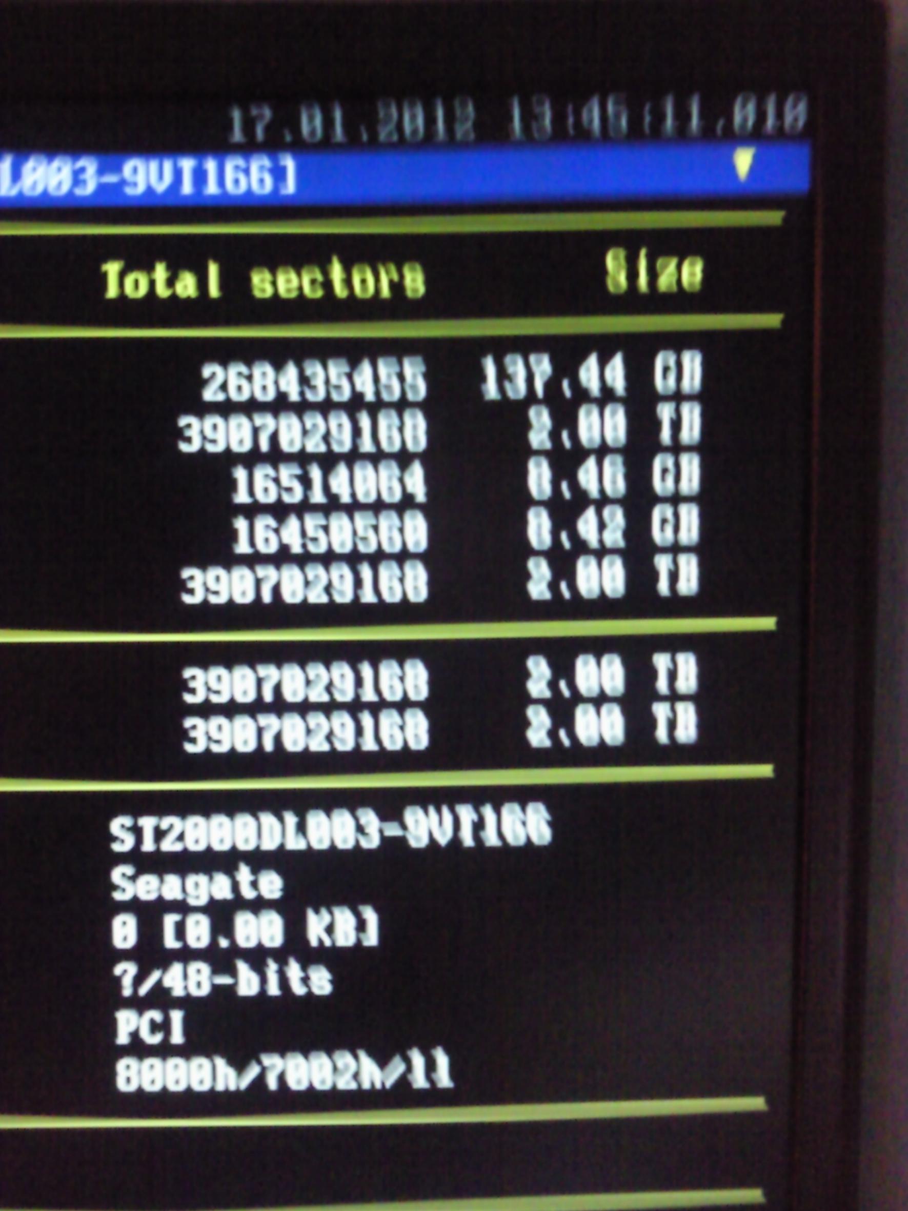

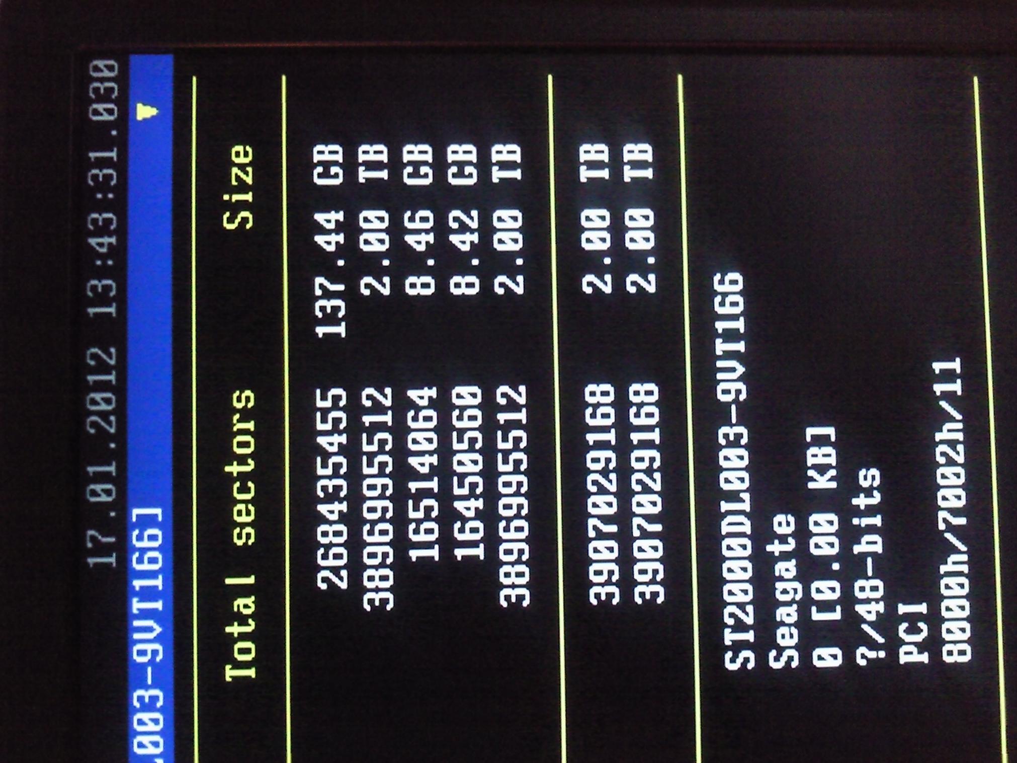

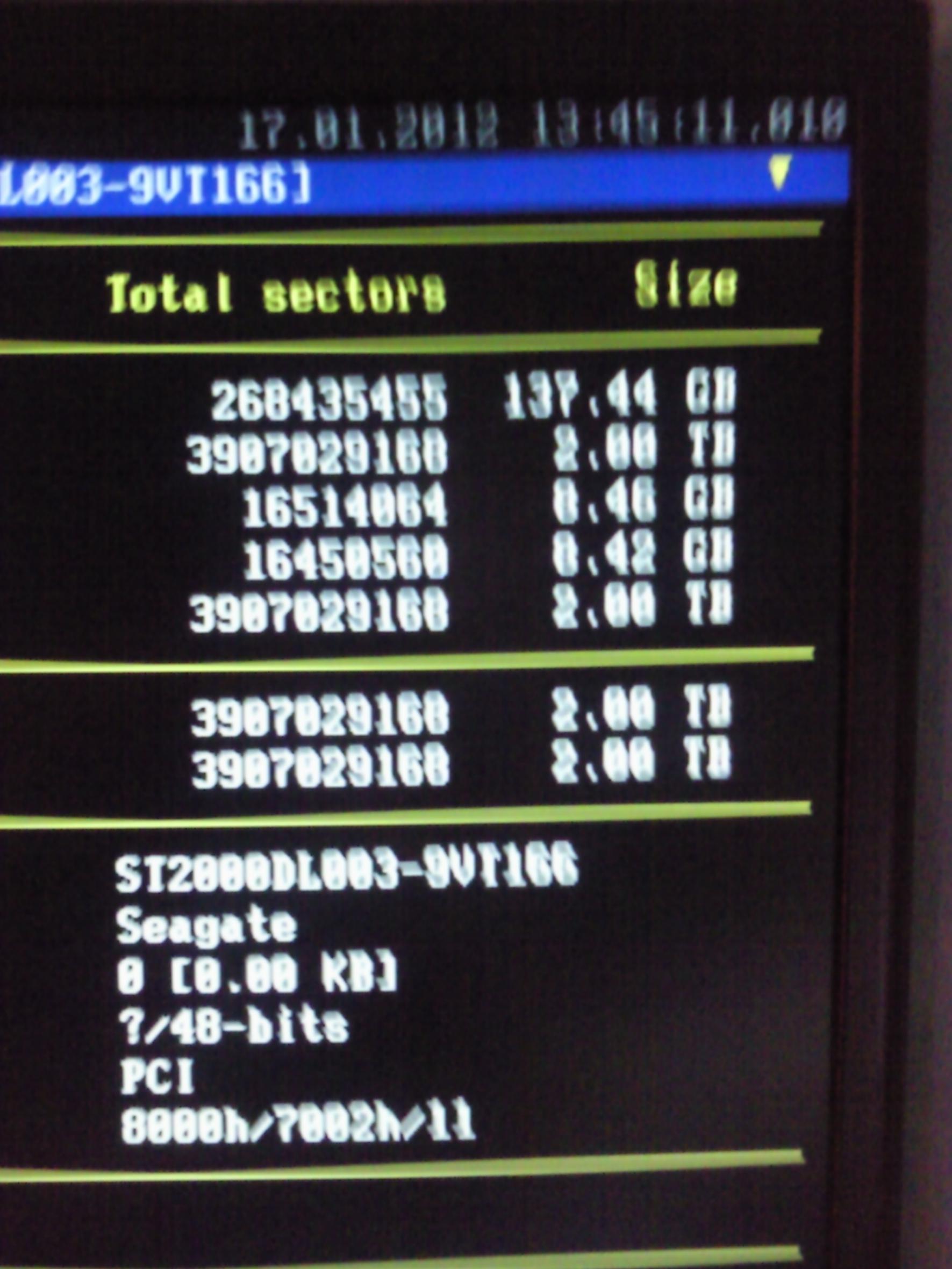

Lade Dir mal HDAT2 - von hier eine der ISO-Versionen runter (je nachdem, wie der Brenner angeschlossen ist) und brenn Dir eine CD damit. Beschreibung findest Du > hier <
Dann bootest Du statt Windows von der CD; beim ersten Mal nach Power-Off, beim zweiten Mal nach Restart (Strg+Alt+Del).
Navigiere jeweils vom Main Menu ==> Hidden Areas Menu ==> Overview of Hidden Areas
Beim ersten Mal sollte da in der ersten Zeile der User Area unter LBA End der gleiche Wert wie in der untersten Zeile, 3907029167, stehen.
Beim zweiten Mal wird für die User Area unter LBA End der Wert 3896995511 zu finden sein.
Da wird dann interessant, ob die fehlenden 4,9GiB in der Zeile HPA oder DCO zu finden sind.
Schön wäre ein Bildchen vom Handy zur Dokumentation in den Anhang.
Damit wäre mal klargestellt, ob dies vom BIOS oder einem der BootROMs verbrochen wird.
Wenn es dort verbrochen wird, werden wir dem grausamen Spiel ein Ende setzen.
so habs mit der lite version geschafft
vor den 3 platten is wenn ich pc aus hatte und so starte imemr ein gelbes ! wenn ich alt strg ... drücke bleibt das so wenn windows gestartet ist und pc neugestartet wird wird hinter der 2TB platte das ! rot aber nur wenn windows gestartet wa
