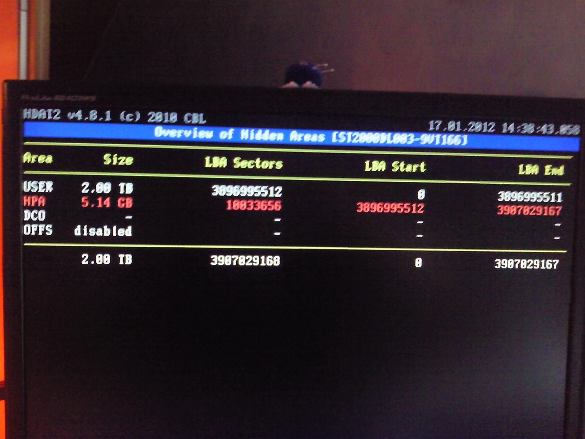

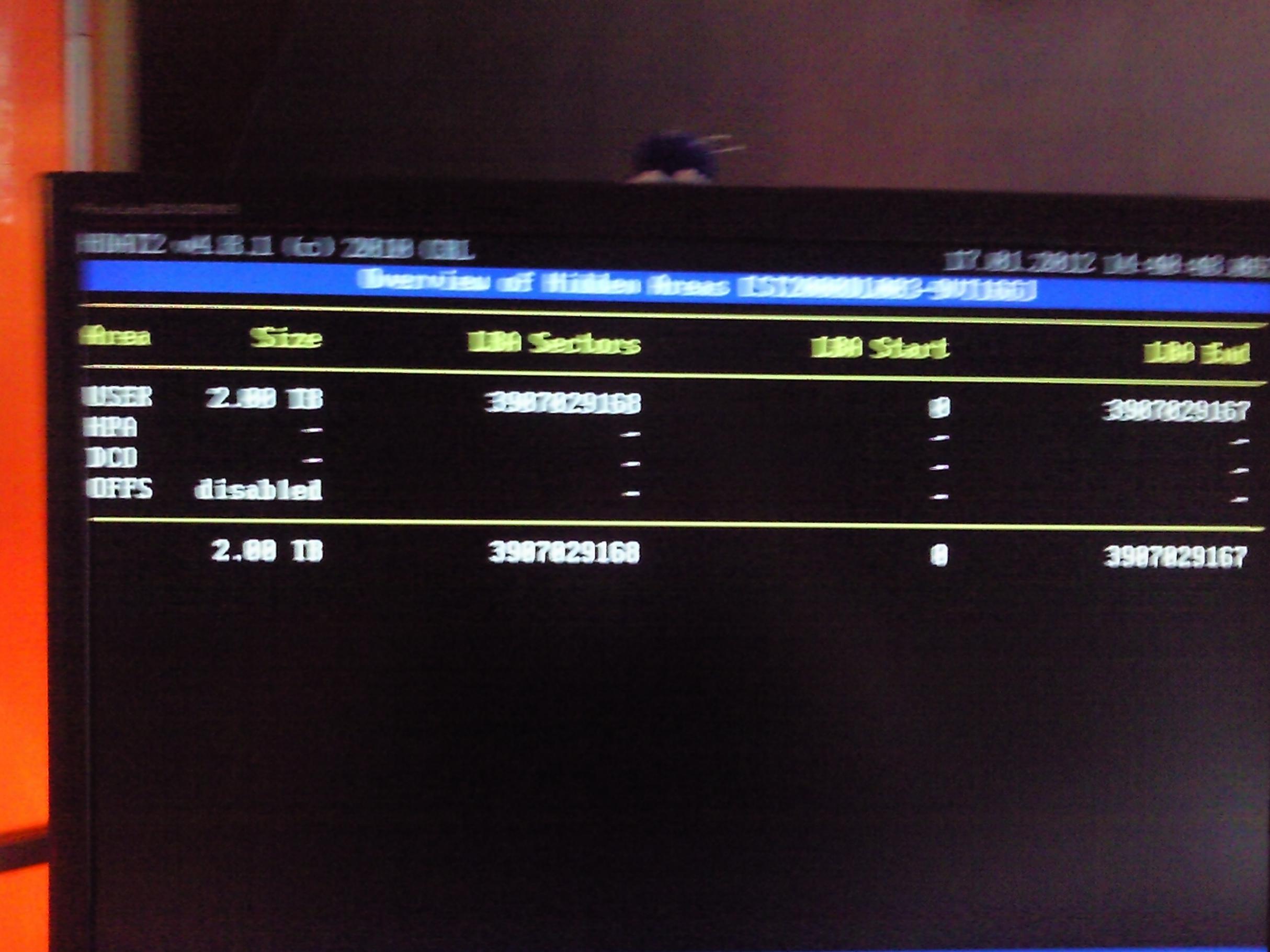

Ich meinte eigentlich, nach der Auswahl der Platte, auf der das passiert, dann entsprechend dorthin zu navigieren wie oben angegeben und vom letzten "Overview of Hidden Areas"ein Bild.
Beim geposteten bist Du noch im AUswahlbild der entsprechenden Platte...

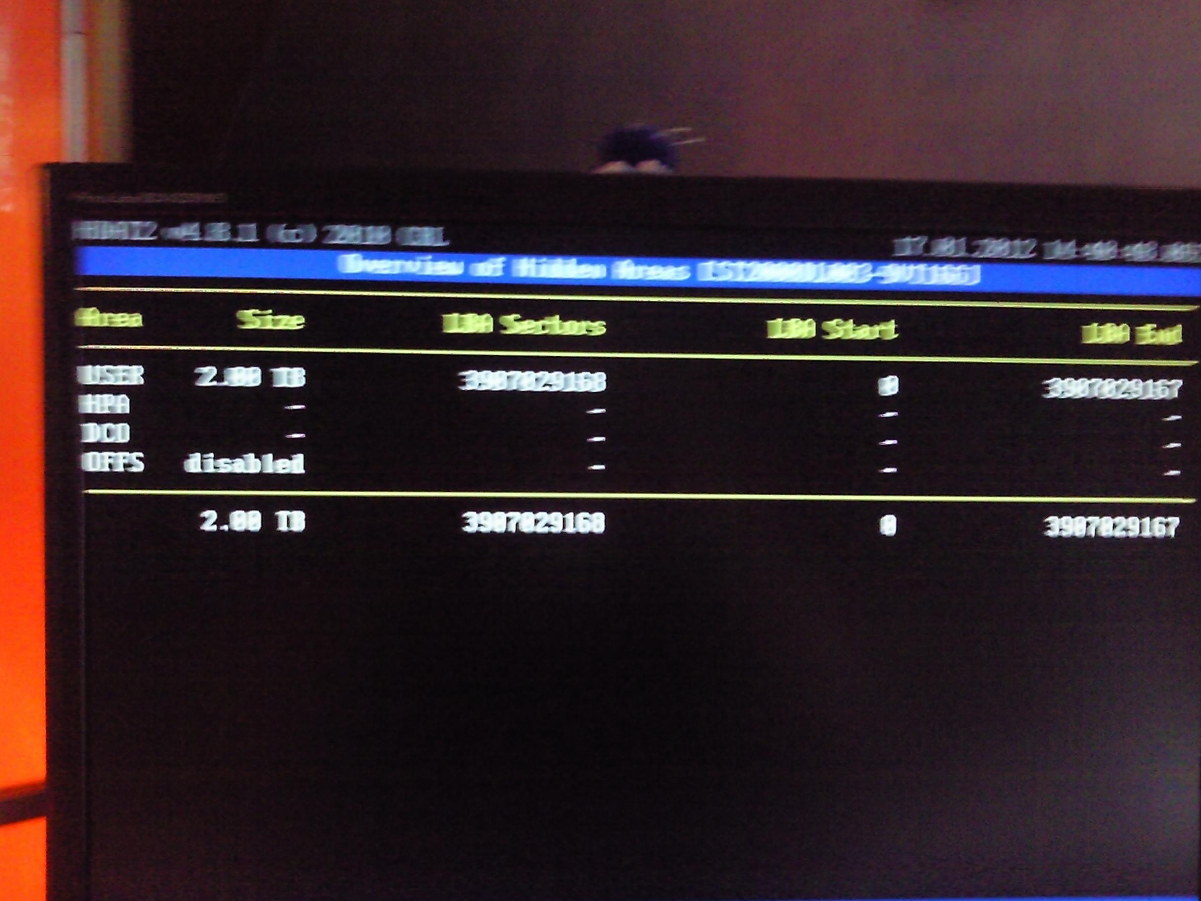

Das erste Mal nach Power-off, vor dem zweiten Boot von der CD per Hard Reset
@Bussibaer63: Und was soll das ändern? Ist das Symptom hier ein Oberflächenproblem? Nein!
das ist die start seite von dne programm da sieht ma das rote !

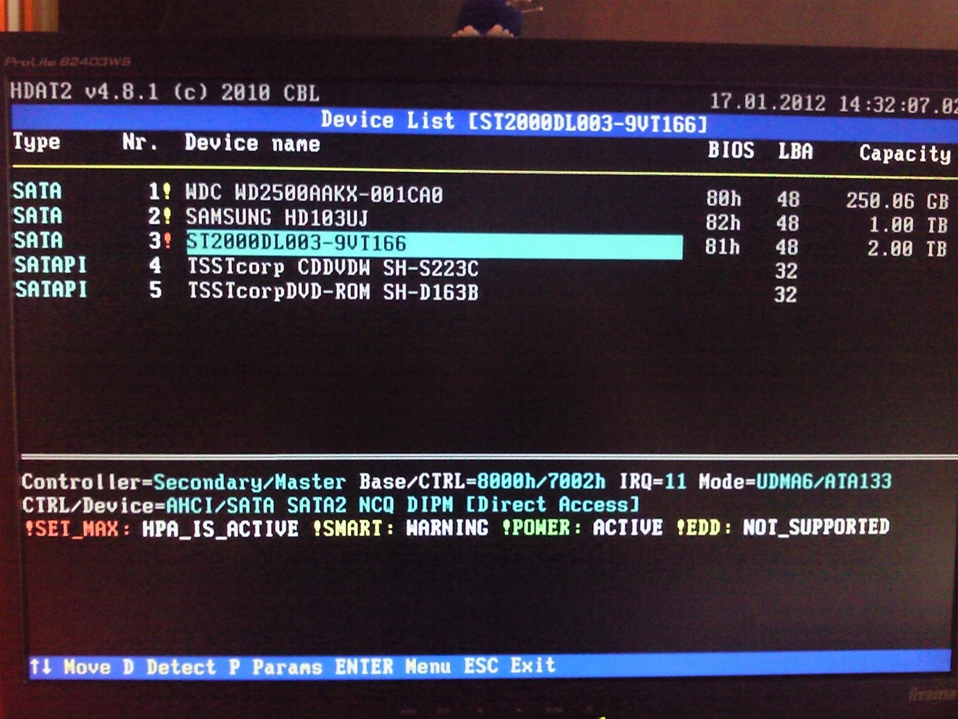

Ich will sehen, ob das ne HPA oder ne DCO ist.
@WeWzulu: Es geht nicht darum, eine unsportliche Umgehung zu bauen, sondern den Übeltäter zu finden.

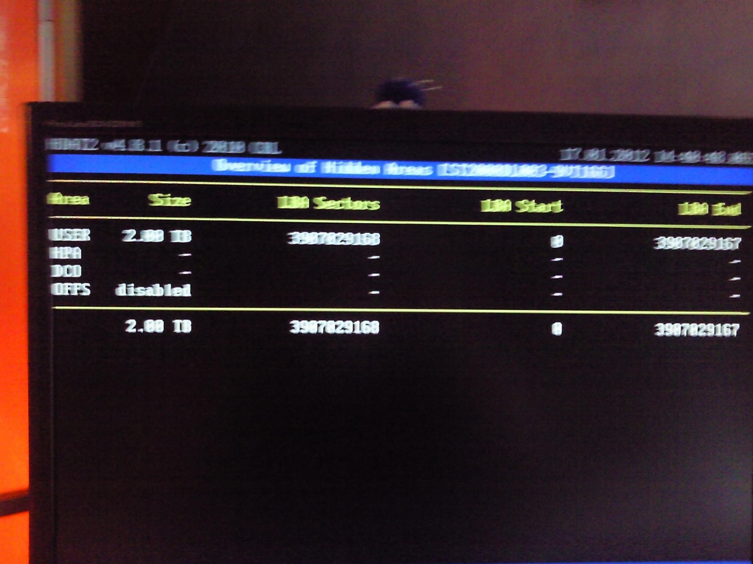

also wenn pc aus is neugestartet wird ist ja wie gesagt alles normal
drück ich alt ... und öffne das programm wieder ist auch noch alels normal
erst wenn windows gestartet ist und dann neustart pasiert tritt der fehler auf
Wenn Du zwischen den beiden Boots kein Windows gestartet hast, sondern immer von CD gebootet, dann kommt das von keinem Zeug von Win oder irgendeiner anderen Software.

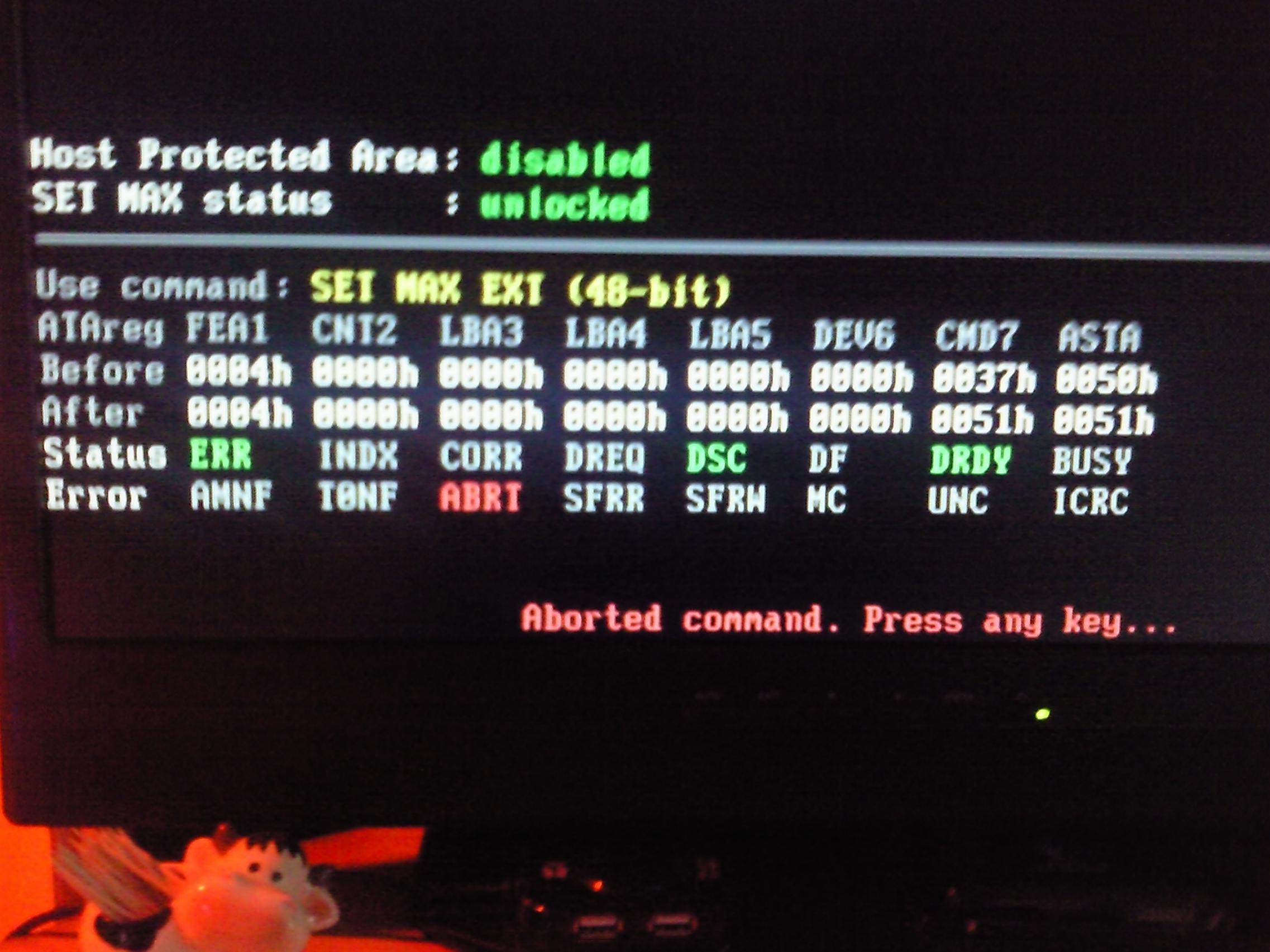

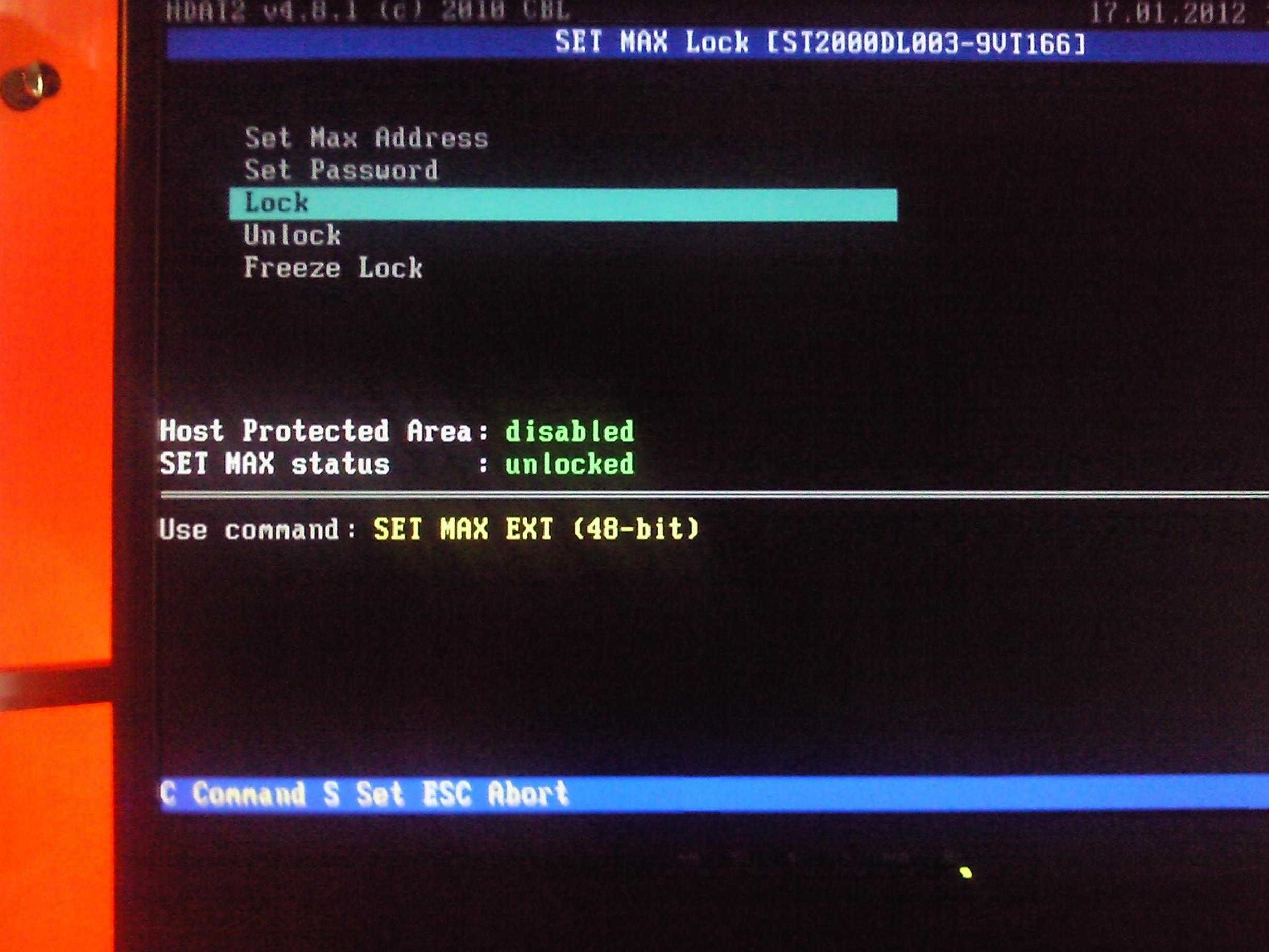

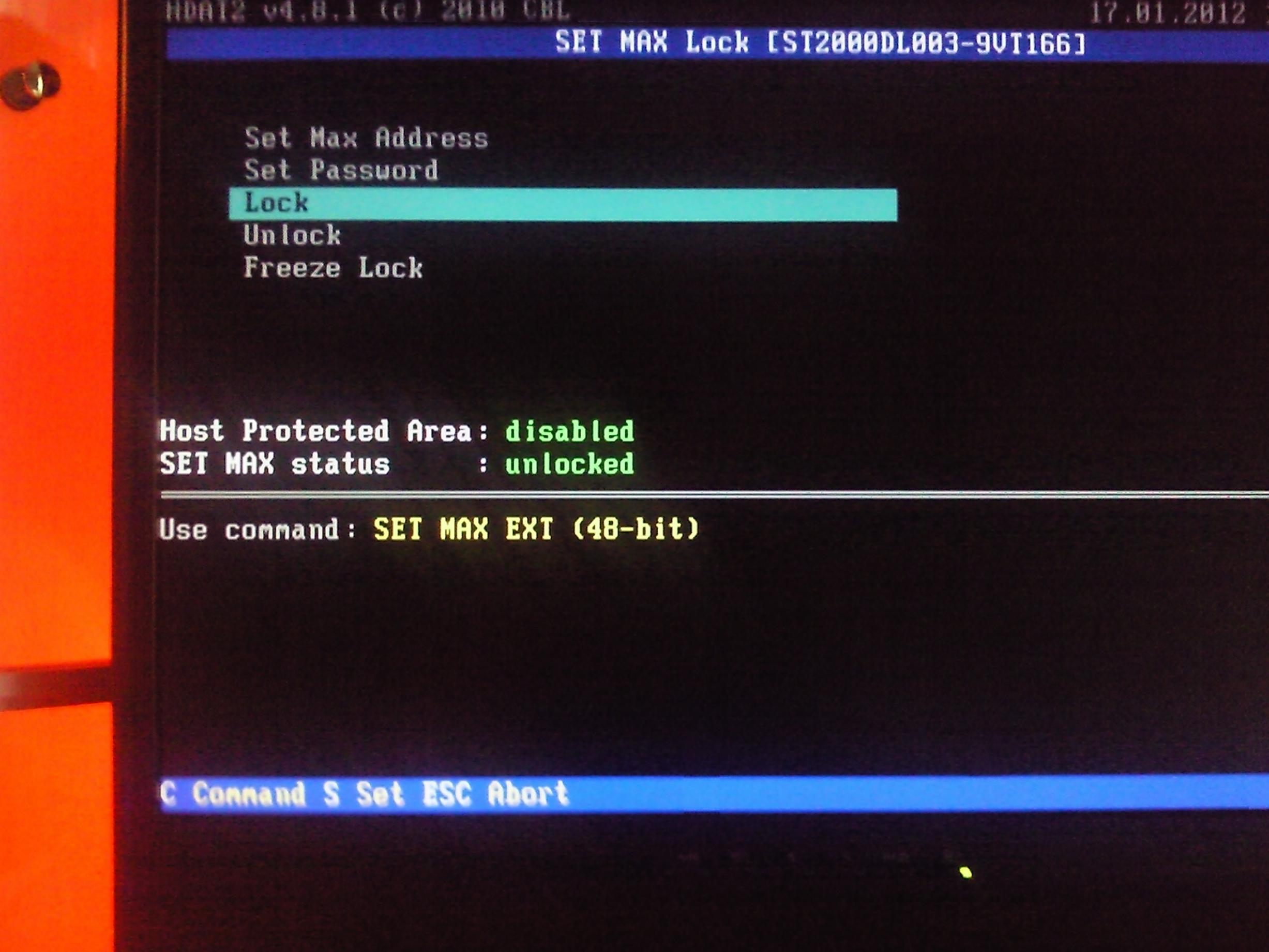

also wenn ich auf lock drück kommt dann
use command : set max ext (48-bit) wassoll ich dann drücken ? c = command s= set

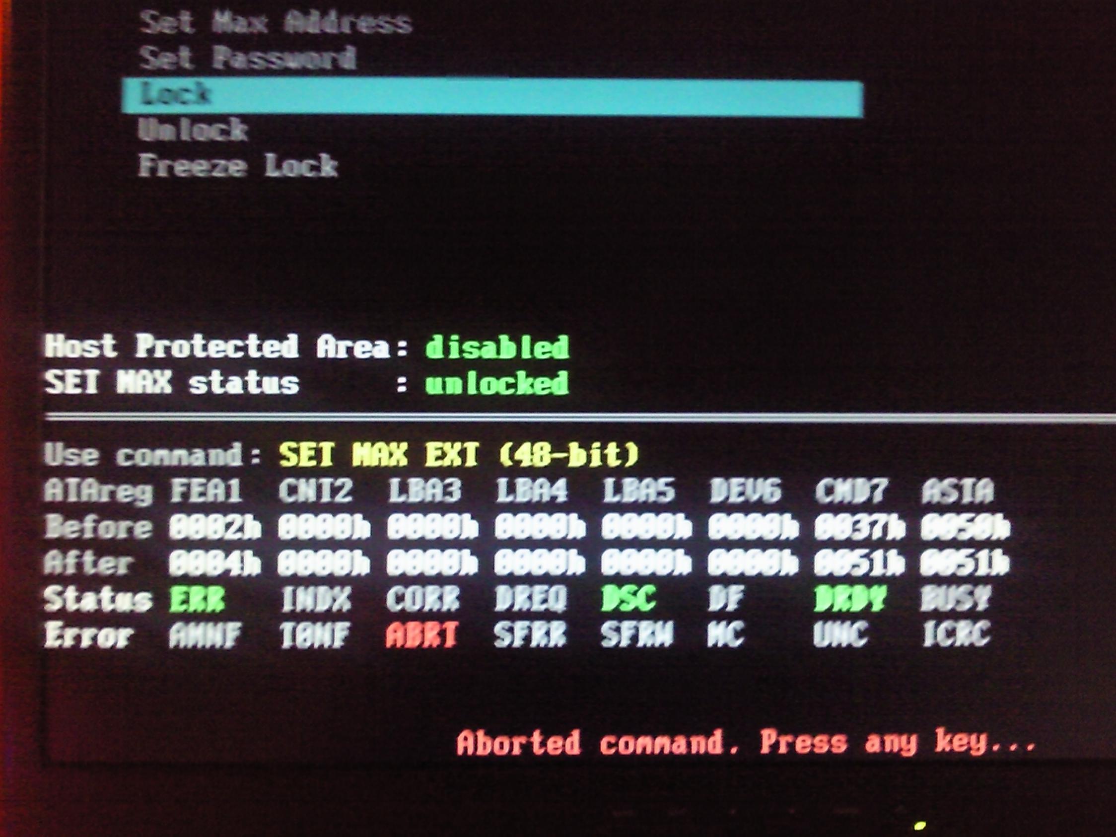

wenn ich set drücken iept es und error kommt
wenn ich c drücke verändert sich die bit zahl

Was macht er bei freeze Lock? (Ich kann das im Moment nicht ausprobieren)
Änderungen kann man nur machen, nachdem die Platte/der PC vorher Power-off war.

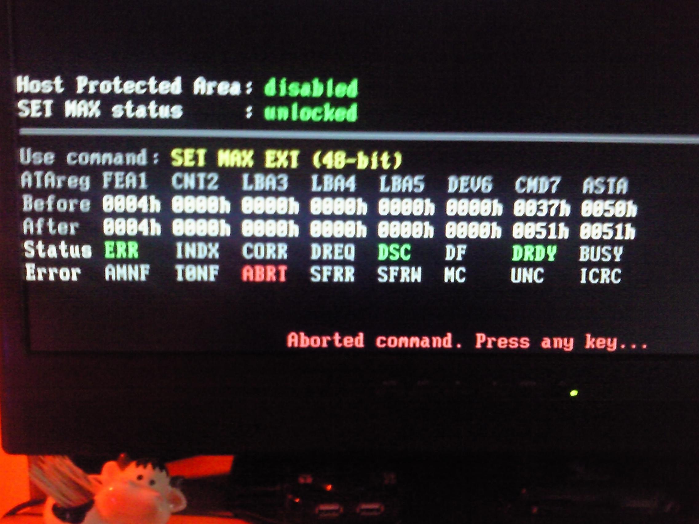

hups faltsche bild handy is nicht so ne tolle cam XD
Power off und dann gestartet und vom cd gebootet

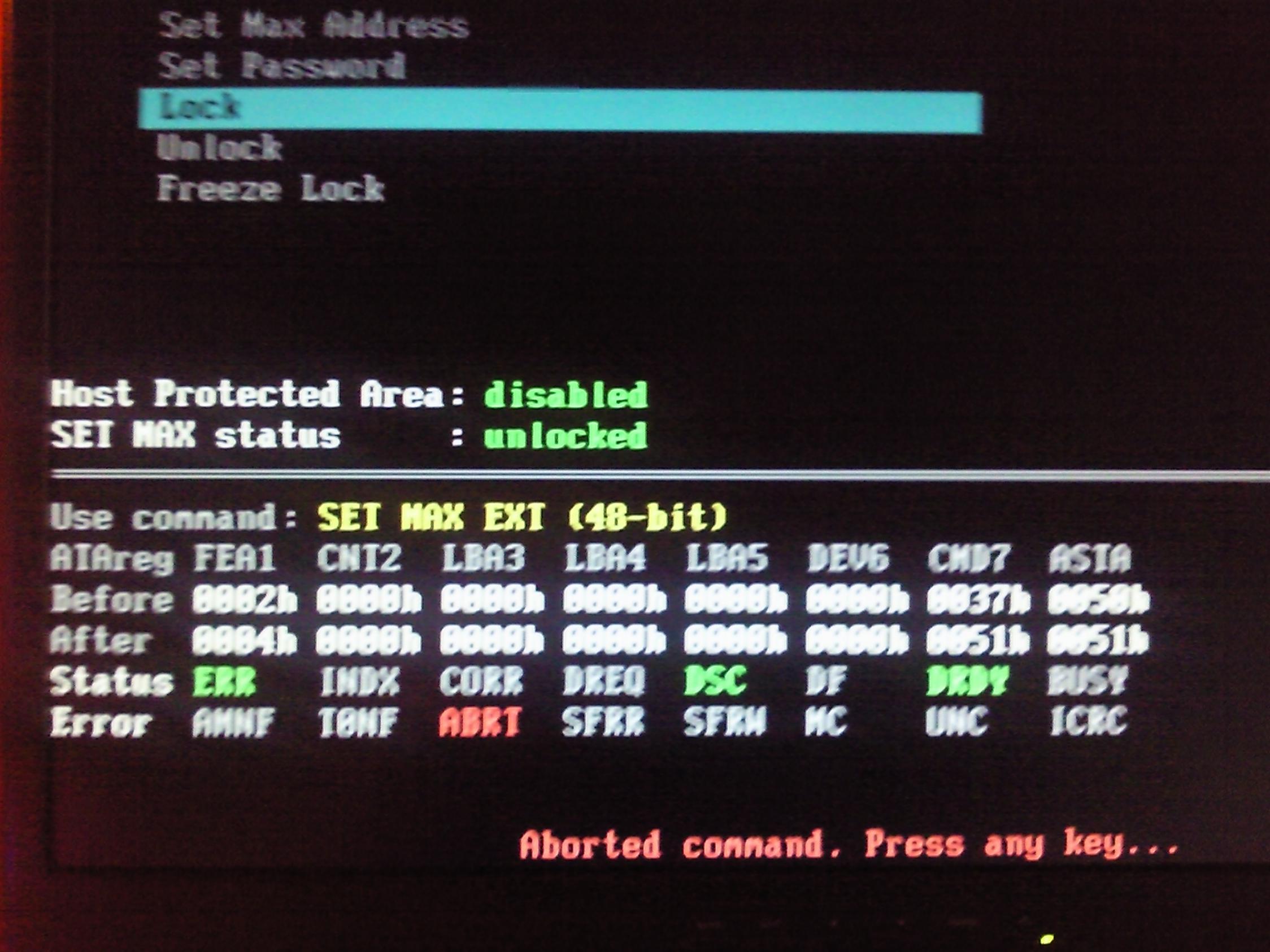

den untersten Punkt "Freeze Lock" auch probiert?
Die Anzeige im ersten Bild bedeutet:
Host Protected Area: disabled bedeutet, im Moment ist keine drauf, volle Kapazität verfügbar
Set max status: unlocked heisst, es kann aber geändert werden. Das sollte mit "Freeze Lock" unterbunden werden können, wenn ich das Tool richtig verstehe.
Alternativ, wenn Du das nicht hinkriegst, dass schliesslich als "Set max status:" locked steht,

das mittlere bild zeigt das mit den freez also den selben fehler
