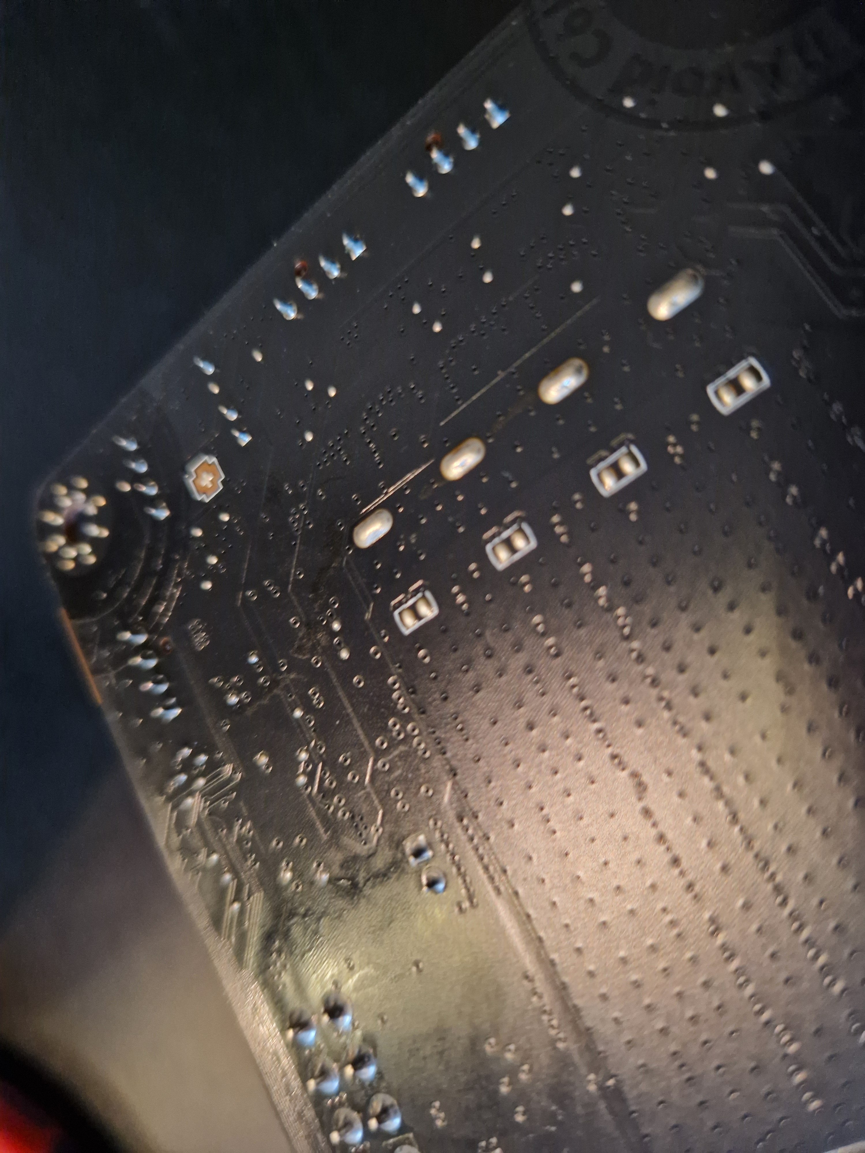

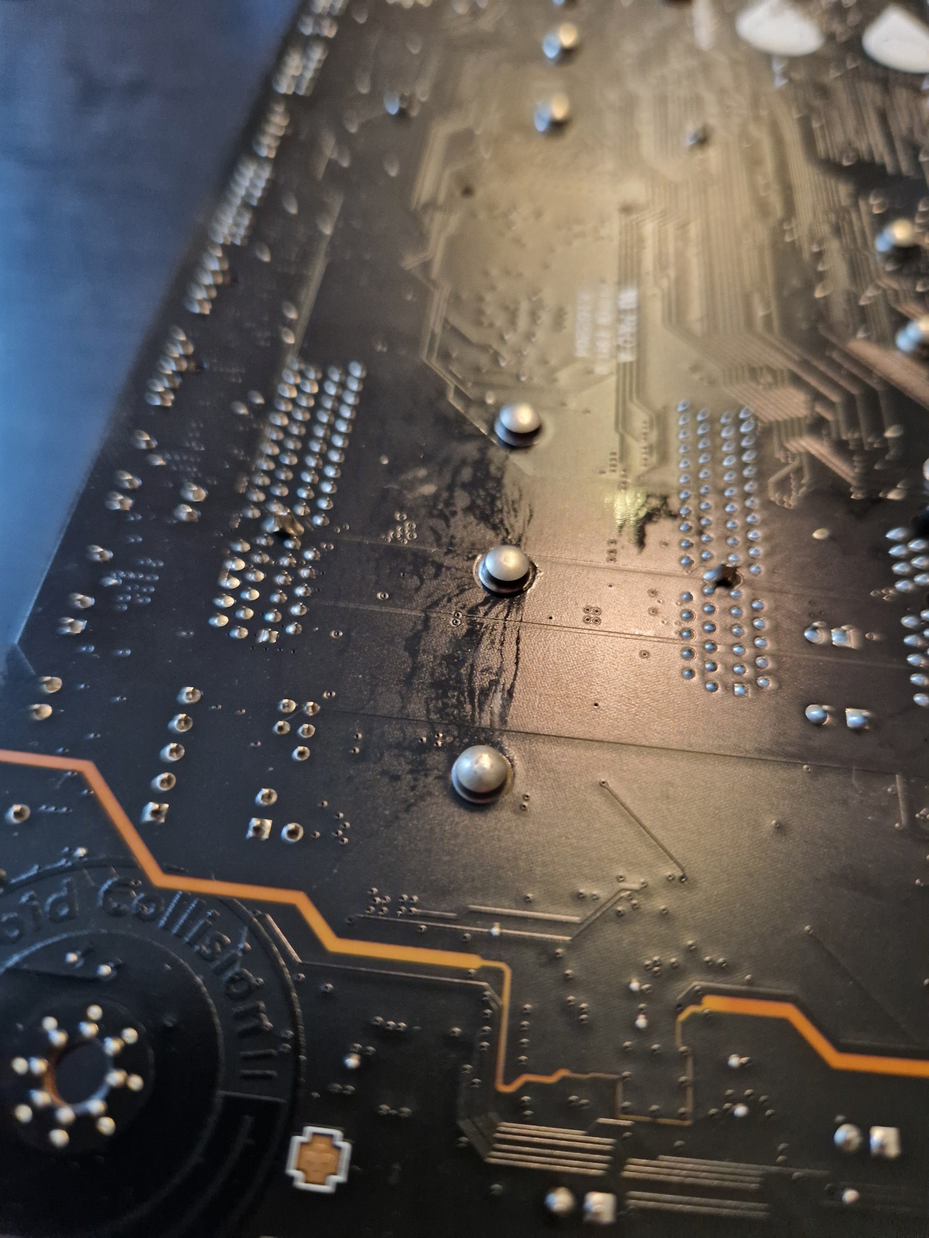

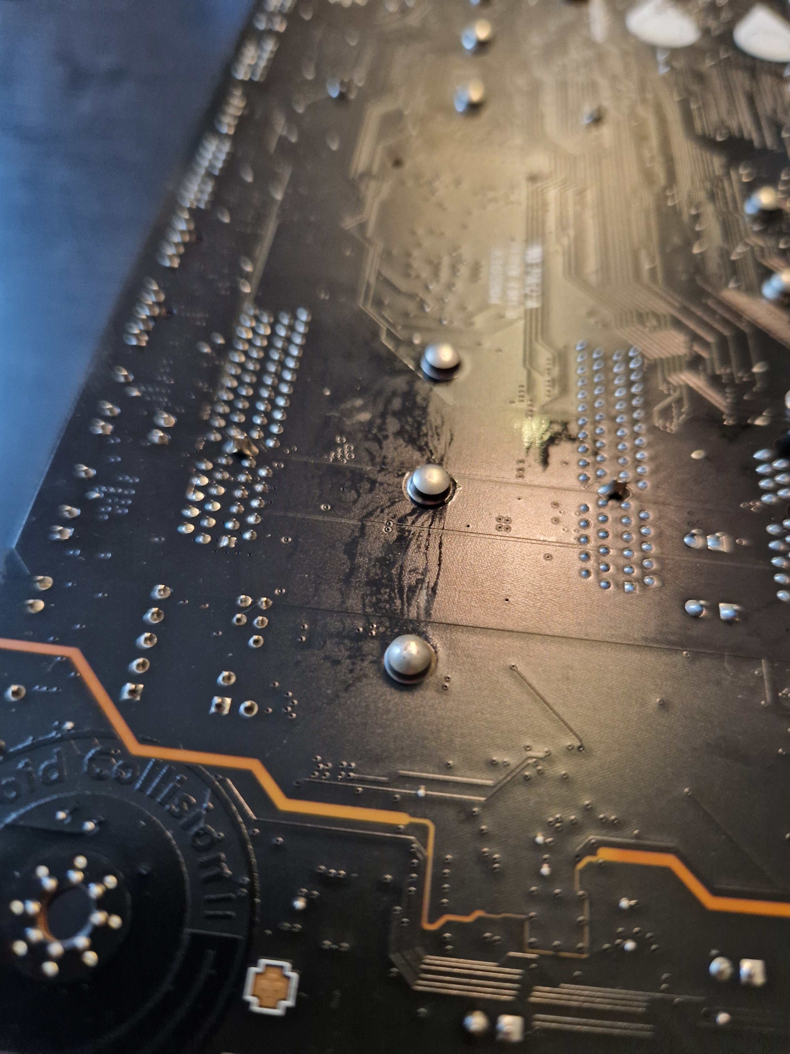

Hallo erstmal bin neu hier und hoffe Ideen oder ein Lösung für mein Problem zu finden
Haben den oben genannten build vor 2/3 Jahren selbst zusammen gebaut. Damals noch mit einem (Gigabyte z690 aorus master und einem Bequit 12 750watt Netzteil) lief über 1 Jahr einwandfrei.
Eines morgen lief der Rechner nicht mehr am Abend herunter gefahren und am nächsten morgen wohlte er nicht mehr starten. Nach einigen testen war klar das dass Mainboard kaputt ist und laut PSU tester das Netzteil. Beides reklamiert ( Bequit 2 Wochen gewartet/ Gigabyte 6 Monate gewartet)
Heute morgen über 1 Jahr später fast das gleiche nochmal Abends herunter gefahren Morgens wohlte er nicht mehr hochfahren.
Diesmal ist es nur das Mainboard auf der Rückseite Sicht es diesmal verbannt aus siehe Foto.
Meine Angst ist das dass gleich Spiel sich nochmal wiederholt
Habe nicht so viel Ahnung ( kann Windows installieren und nen PC zusammen bauen )
Kann es aber vielleicht am Prozessor liegen da es mit der raptor Lake Generation ja schon mehre Probleme gab

Ich würde mir einen Überspannungsschutz besorgen,
danach sieht das nämlich aus.
Wenn schon ein Netzteil samt Board gegrillt wurde, liegt der Verdacht nahe, dass bei Dir im Netz Spannungsspitzen auftreten.

Mir sieht das irgendwie aus, als wäre dort Wasser lang gelaufen? Da du eine Wasserkühlung hast... ist die eventuell undicht?
Hast du das Board mit den richtigen Abstandhaltern sauber montiert?
Kabel und anderes Zeug wie Beleuchtung sind nicht auf der Rückseite des Boards und stören nicht?

@xerex.exe habe ich auch zuerst gedacht ist aber alles noch dicht und das Mainboard ist auch trocken
@iSight2TheBlind / @AlanK das Mainboard ist mit Abstand Haltern montiert und kabel usw sind sauber im Case verstaut

Meine Vermutung war silikonöl durchgedrückt von den Pads, da es auch vom Schraubenloch ausgeht und wenn man ein schlechten winkel/kamera erwischt, das es dann nur so "schwarz" aussieht. (warum ist eig rechts daneben son grüner Popel & daneben son kleines unsauberes schwarzes Loch an den Lötstellen?) Mit dem anderen Bild kann ich nichts anfangen, viel zu unscharf - wenn es wirklich Brandflecken sind dann muss es aber auch wohl ein ordentlicher bogen gewesen sein, wobei dort eigentlich keine leitende Bahnen gibt (außer die Leiterbahnen unter der Schutzschicht und die sieht noch intakt aus), hätte so etwas eher mehr rechts bzw links erwartet. Im Endeffekt hilft, wenn Board ohne Gehäuse, ram, CPU, CMOS reset etc immernoch nichts sagt nur neues Board und hoffen das es länger lebt, wenn man 100% weiß das es kein user-error beim Einbau war, wobei es dann meist auch Tag 1 Probleme geben müsste wenn das Board i-welche Kontakte kurzschließt. Das Netzteil ist auch relativ modern und sollte alle Sicherheitsstandards erfüllen. Zumal ja auch kein Blitz ins Haus direkt eingeschlagen ist.

@noa. Also ich komm.aus der Leiterplatten Fertigungstechnik und für mich sehen deine Bilder aus als wenn es sich um Flußmittelreste aus dem Lötprozess handelt dies können wenn das Board recht neu ist sogar etwas klebrig sein. Meine Vermutung ist das das Netzteil der Verursacher ist. Schaltest du zufällig deinen PC mit einer Steckerleiste zusätzlich aus?
