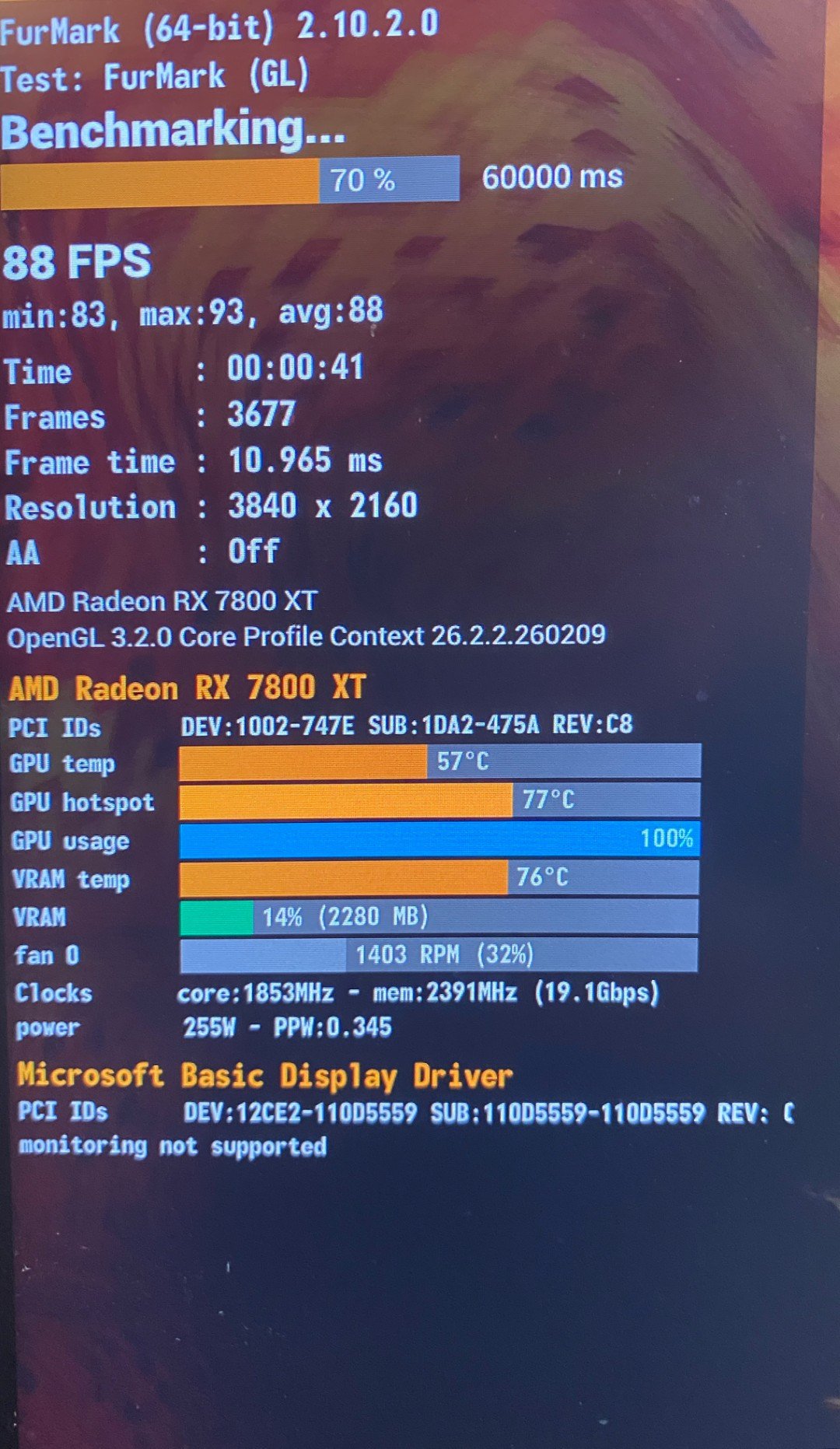

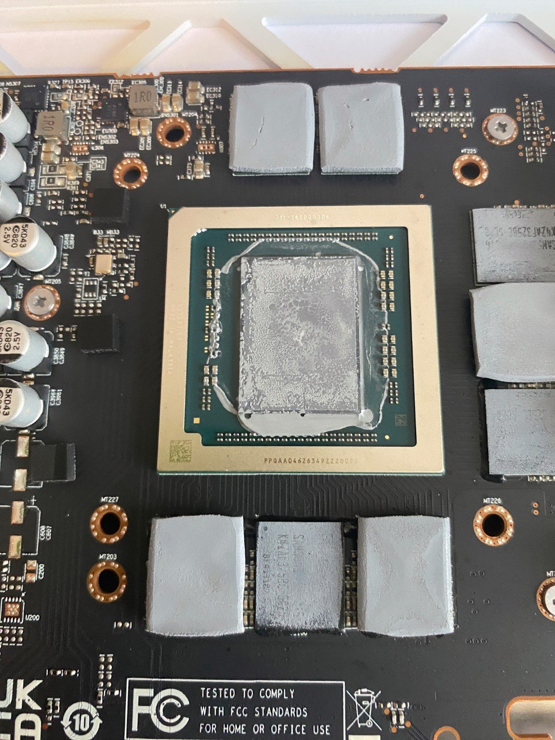

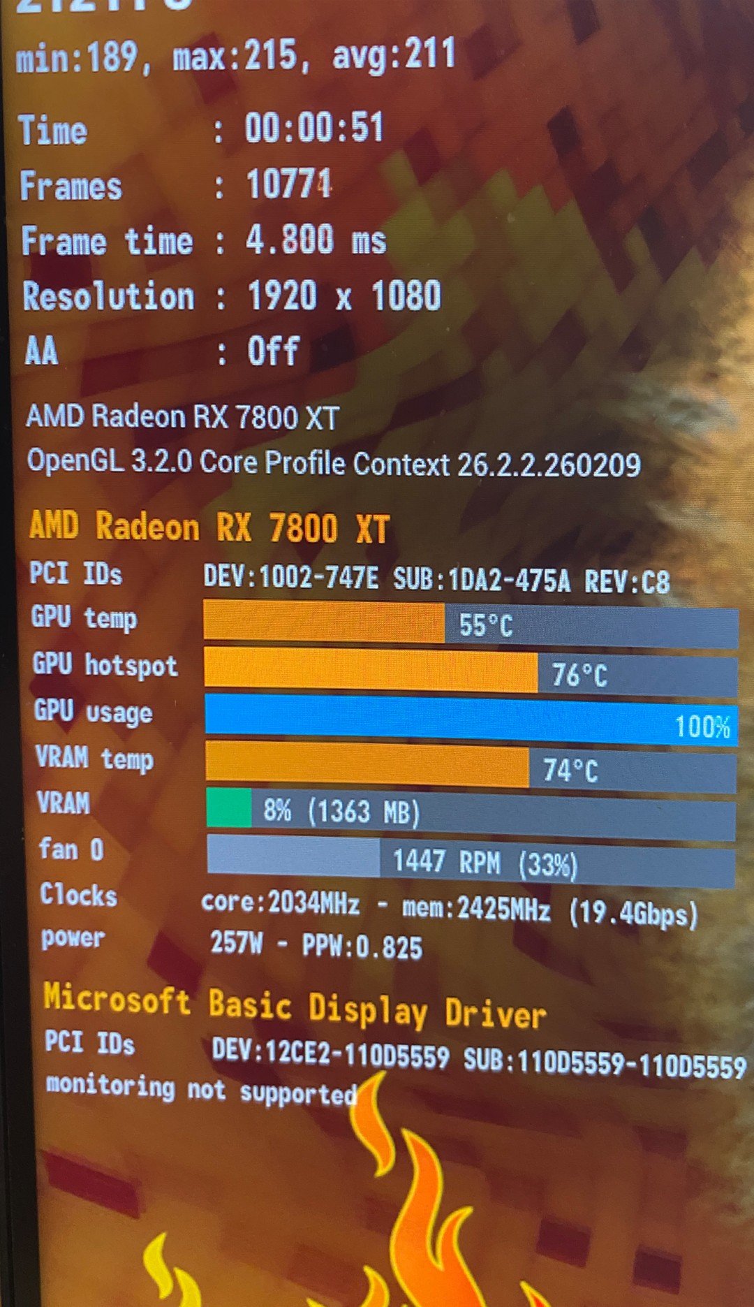

Hallo zusammen, wollte ja mal Rückmeldung geben ob alles funktioniert hat.
Habe das Thermal Grizzly - PhaseSheet genommen, war echt einfach.
Zum Glück waren alle WLP noch ganz und nicht ausgeblutet.
Die Alte WLP waren nur noch trockene Stücke.
Habe dann mal Furmark laufen lassen und denke es sieht soweit gut aus.
Danke Euch nochmals für Eure Hilfe!
Anbei mal ein Paar Screen´s.(Furmark nach Rep , leider vor der Rep keine Screens gemacht. Denke es sieht soweit ganz gut aus.
