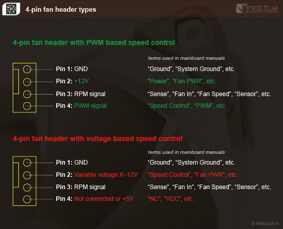

Es können parallel so viele Lüfter angeschlossen werden, bis die maximale Leistung des Anschlusses erreicht ist. Ob sich die 3-Pin Lüfter am 4-Pin PWM Anschluss steuern lassen, hängt davon ab, ob das Mainboard die Steuerung über die Spannung unterstützt.

Dann werden die Lüfter über die Spannung gesteuert
Das Prinzip ist bei der Sterung über das PWM-Signal und die Spannung das Gleiche. Der dritte Pin/Leitung über das die Drehzahl ausgelesen wird ist nur einmal belegt/vorhanden.

Hatte irgendwo mal was gelesen dass 3-pin Lüfter am 4-pin Boardstecker nicht über die Spannung geregelt werden können.
Na ja, egal. Hat ja geklappt :)
