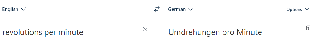

Vindoriel schrieb:aber bitte kein "RPM"
-> revolutions per minute
Ist doch nix weiter als
Krude wird es erst, wenn bei RPM "rounds per minute" verstanden werden will. Das gehoert dann eher zur Ballerei. 😎

Und das Andere (revolutions...) gehört eher zu Fidel Castro & Co.BFF schrieb:Krude wird es erst, wenn bei RPM "rounds per minute" verstanden werden will. Das gehoert dann eher zur Ballerei.
Ändert aber nichts an der Tatsache, dass "RPM" falsch ist und falsch bleibt, zumindest in Ländern, die das SI-System benutzen (was in jedem Land üblich ist, außer USA und zwei andere Entwicklungsländer).

Umdrehung pro Minute bleibt Umdrehung pro Minute. Ob das in D per U/min, englisch RPM, französisch ist es wohl „Rotation par minute“, spanisch „Rotación por minuto“ also vermutlich auch RPM.
Anyway.
Denk Du was Du willst.
Für mich ist die Angabe von z.B. 1800 RPM bei Lüftern absolut akzeptabel weil ich es verstehe und verstehen will. Zumal deren Hersteller exakt diese Angabe auch verwenden.
