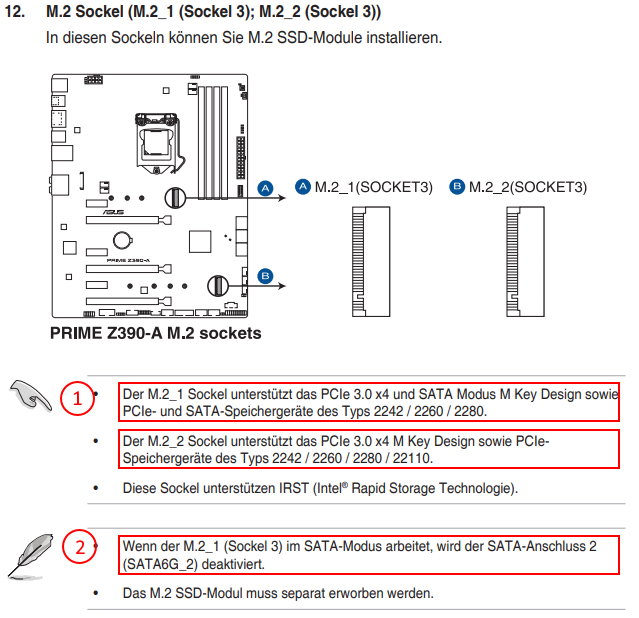

RTFM - oder auf deutsch: Ein Blick ins Handbuch sollte helfen!
Ich gehe mal davon aus, dass durch das Belegen des m2 Slots SATA Ports deaktiviert werden. Aber genau das steht im Handbuch!

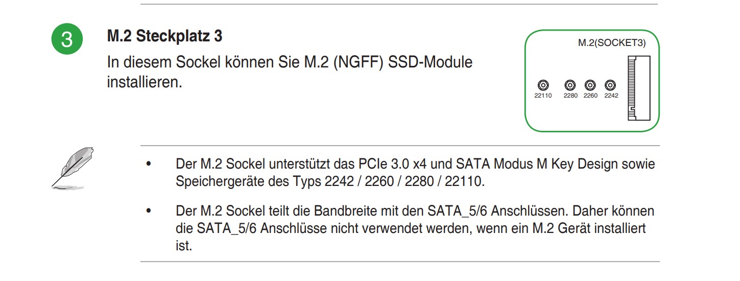

Oo danke für den Tipp beim nachschlagen habe ich das hier gefunden
"Der M.2 Sockel teilt die Bandbreite mit den SATA_5/6 Anschlüssen. Daher können die
SATA_5/6 Anschlüsse nicht verwendet werden, wenn ein M.2 Gerät installiert ist."

Kannst Du trotzdem nochmal sagen, welche m2 Du gekauft hast? Wenn es nämlich eine SATA ist, kannst Du die auch draußen lassen und weiter Deine anderen Platten nutzen.
Ich deute das im Handbuch so:
Wenn Du nur SATA m2 hast, hast Du Pech gehabt. Wenn Du eine NVMe SSD hast, kannst Du Deine beiden anderen SSDs weiter nutzen.
