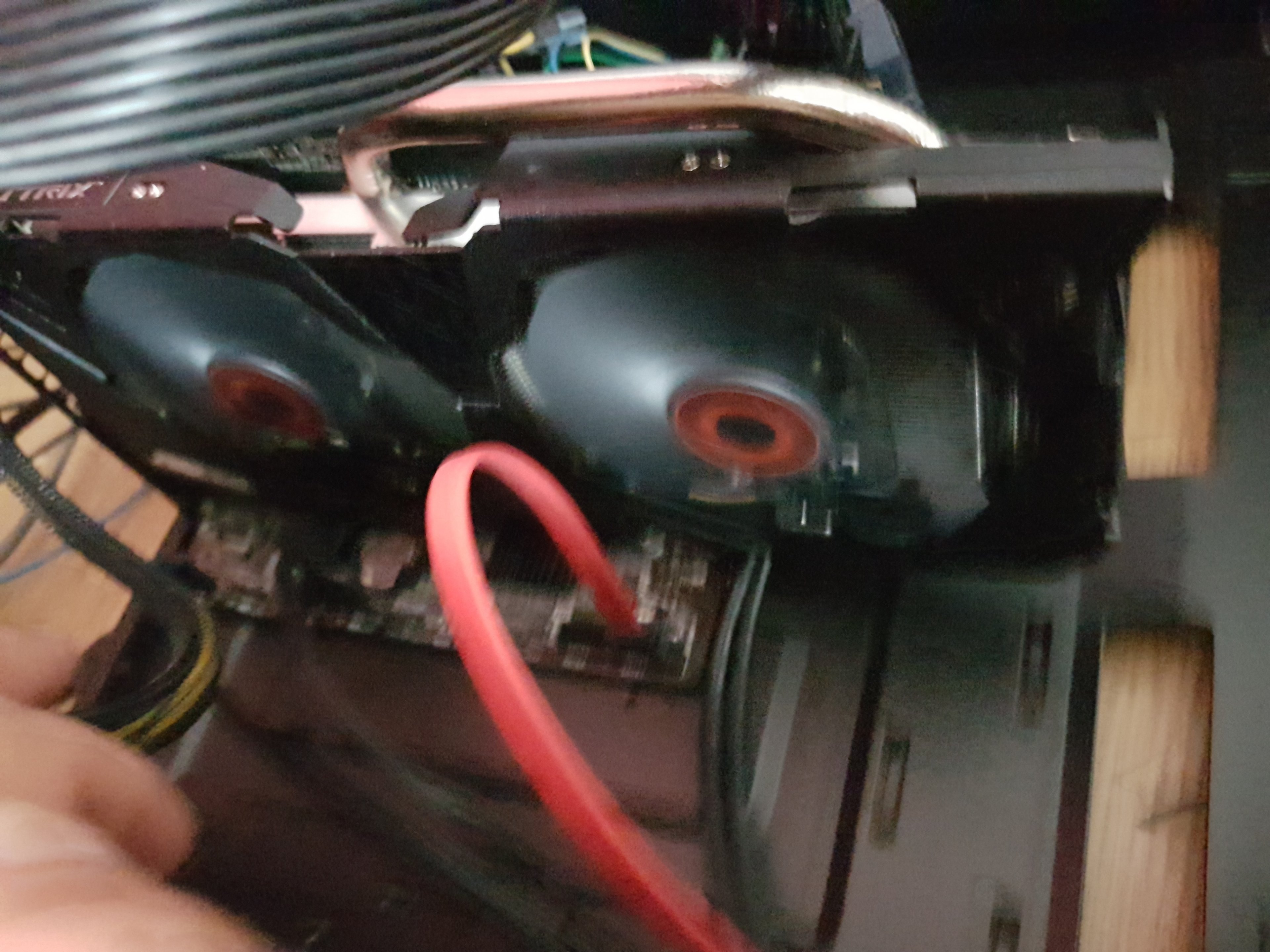

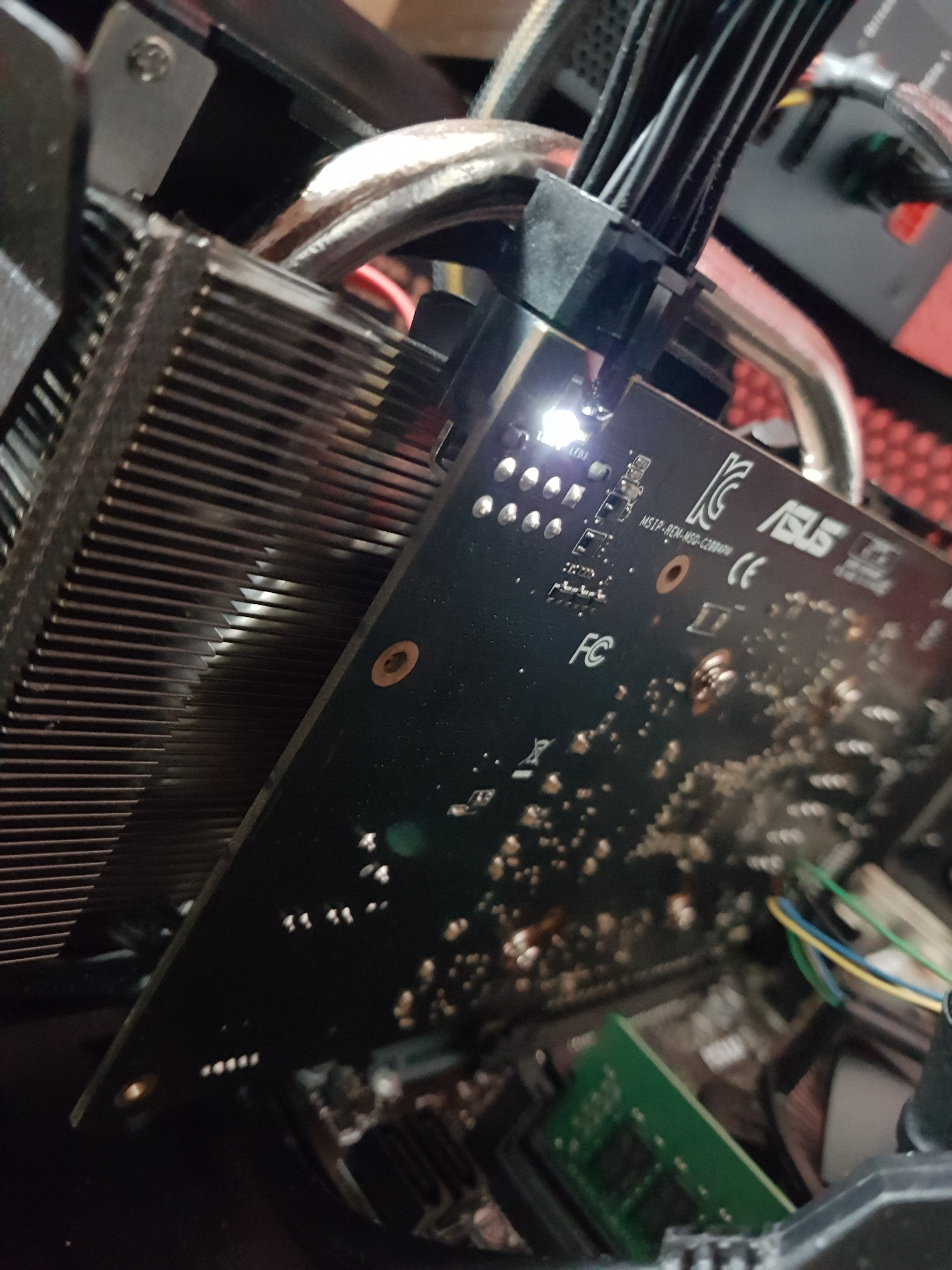

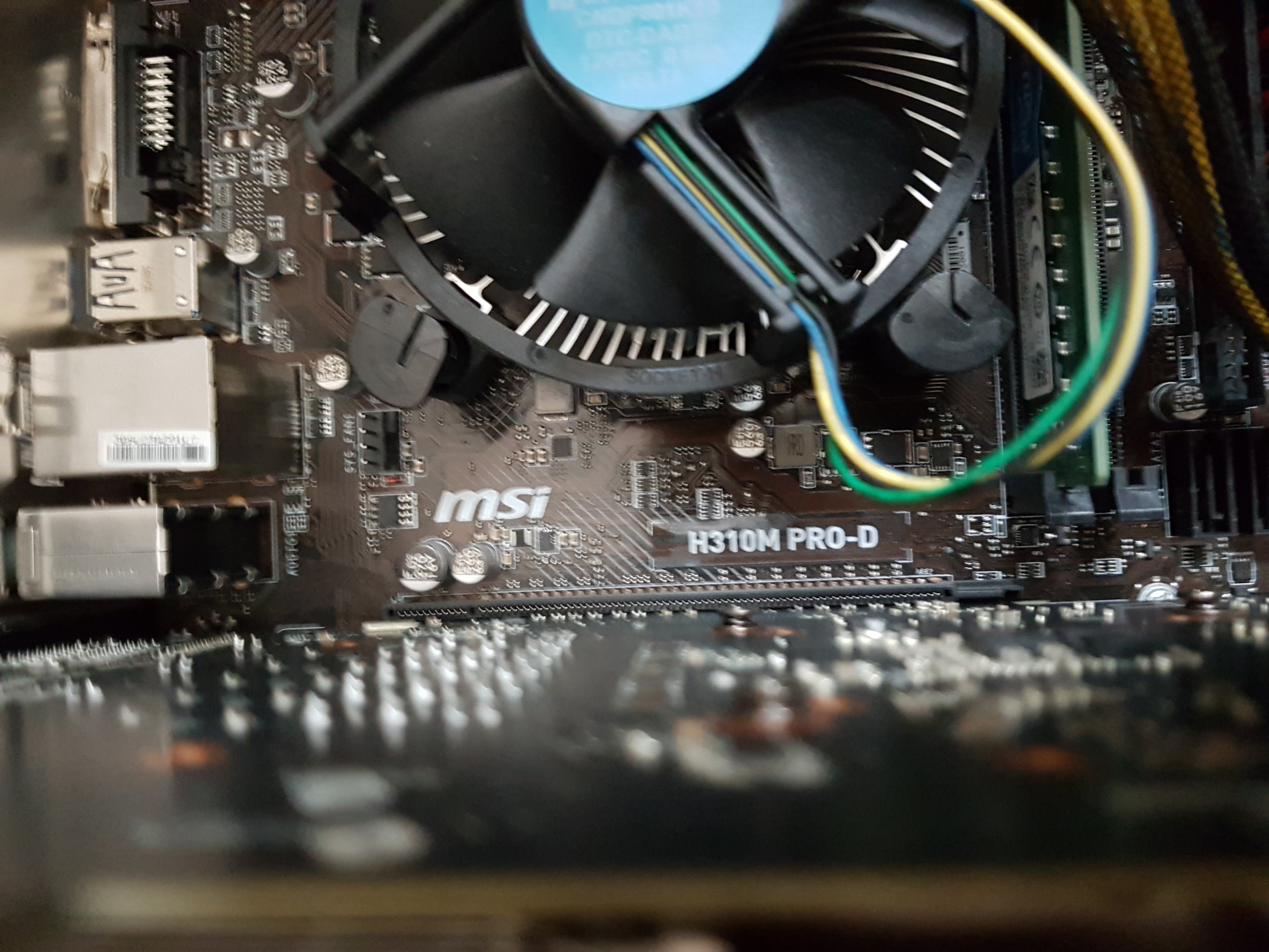

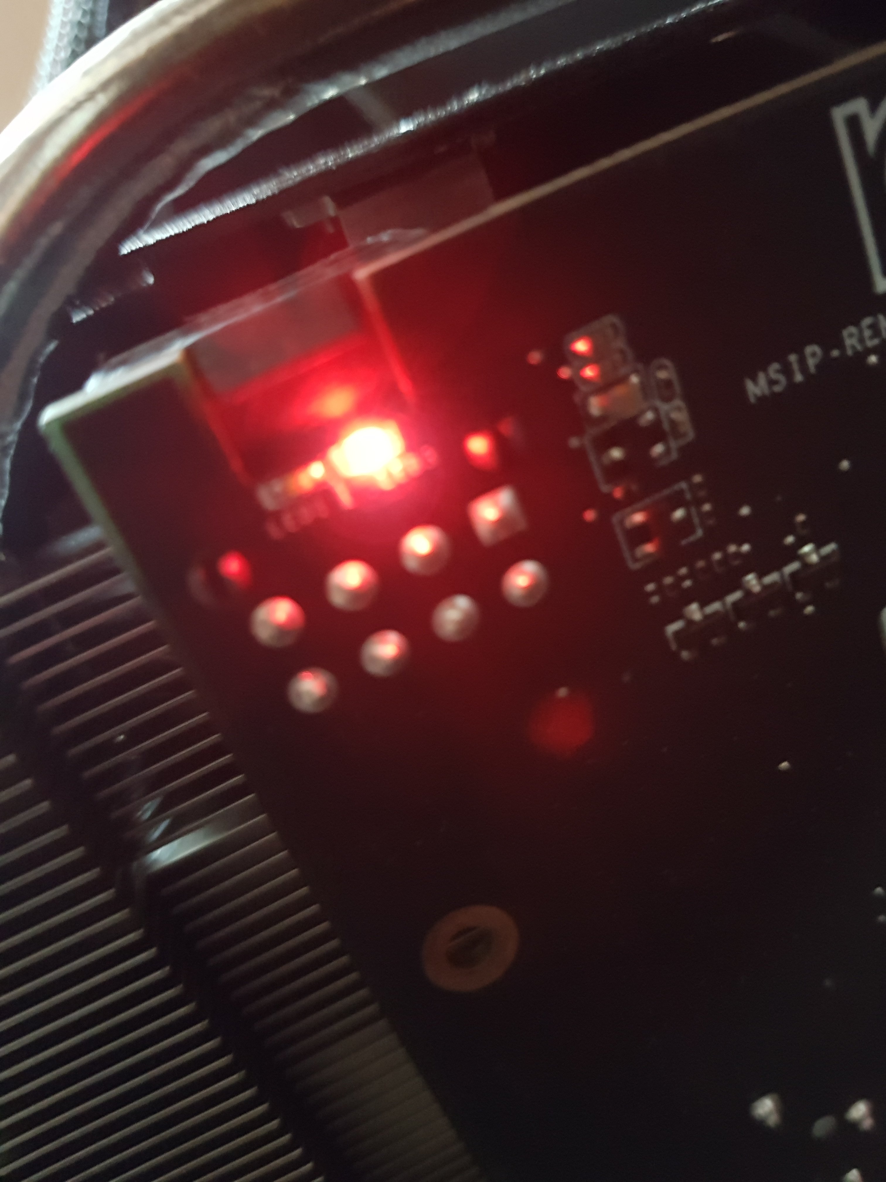

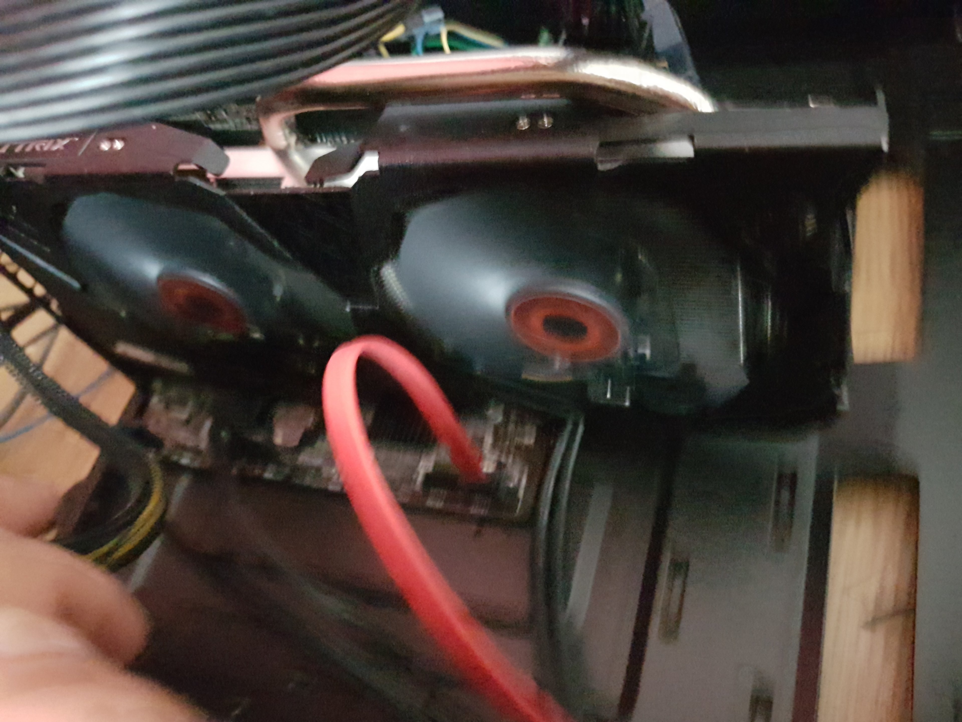

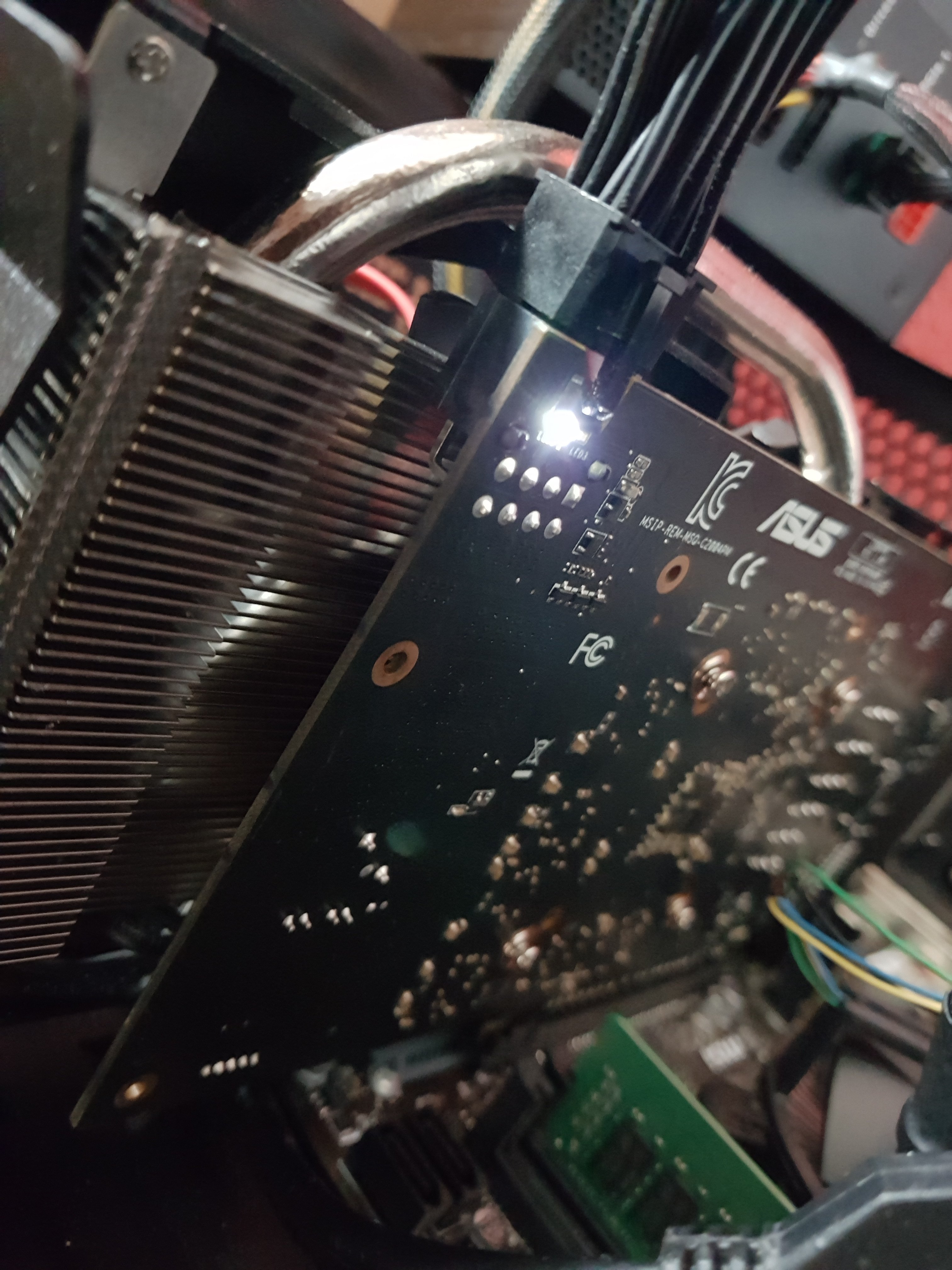

Grafikkarte eingebaut, Die LED zeigt LED 1 an (siehe Fotos) und wenn ich den PC starte bleibt der Bildschirm schwarz. Die Lüfter aber drehen auf und bewegen sich. Wenn ich das Stromkabel von der Karte ziehe, wird die LED rot.
Ich habe eine alte Grakfikarte (Geforce 430) eingebaut und sie wird erkannt und zeigt ein Bild (HDMI sowie DVI).
Beide Geforce-Karten gestestet, aber der Bildschirme bleibt trotzdem schwarz.
Der Grafikkarten Slot/Netzteil hat davor eine 1060 befeuert, und geht - Das Netzteil ist zwar älter, aber funktioniert.
Danke und Gruß!

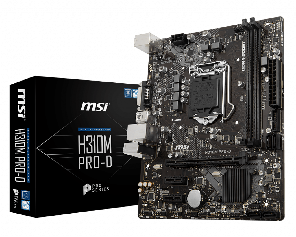

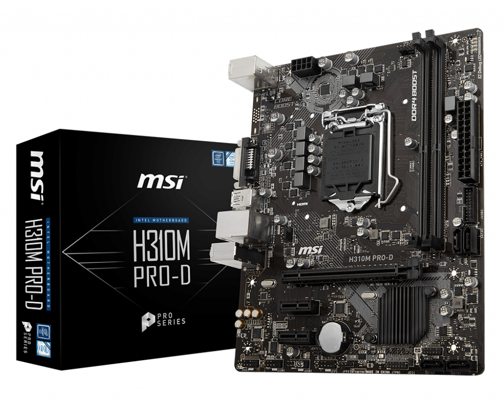

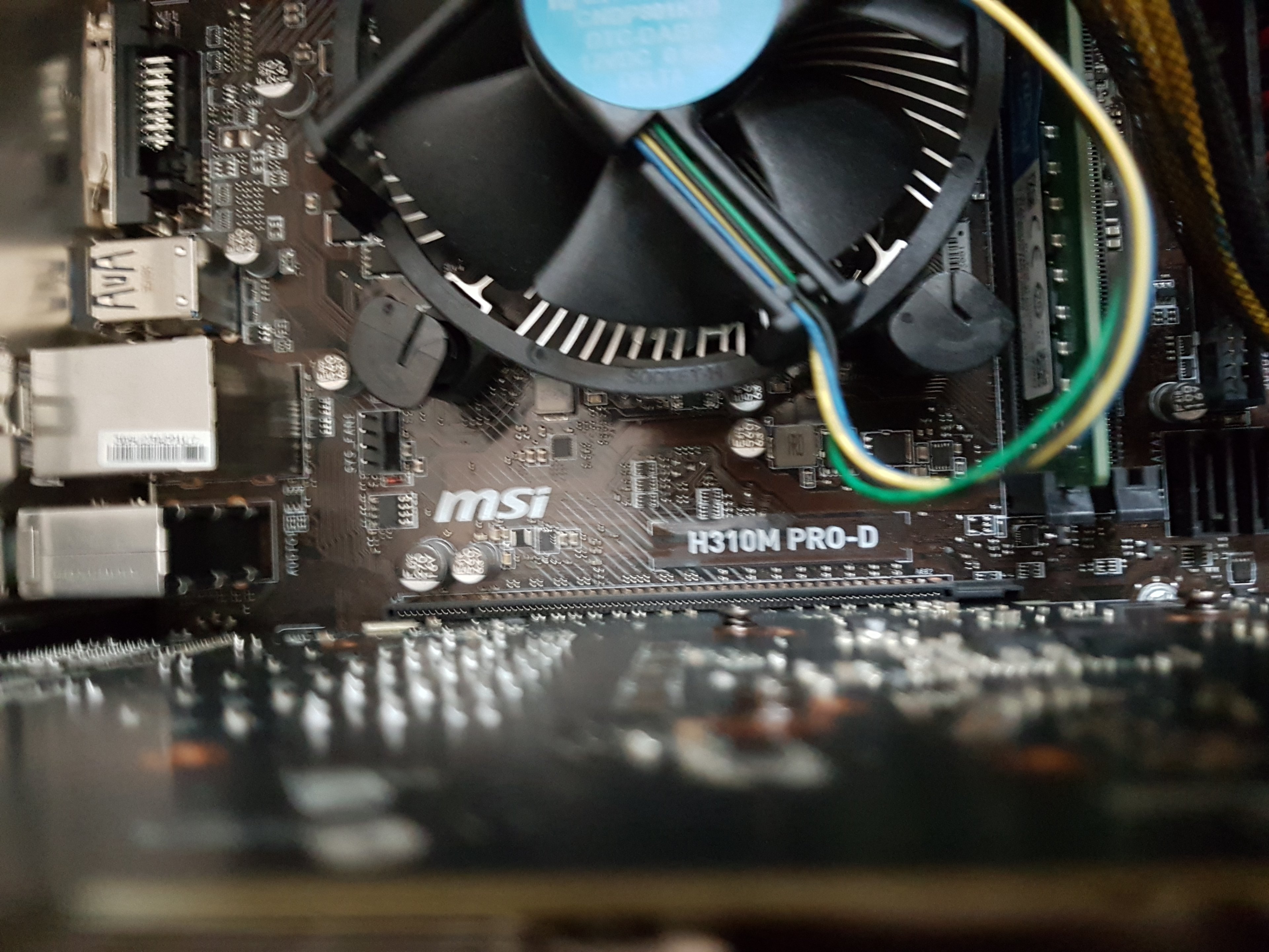

Das Msi 310 hat leider nur einen PCI-Express Steckplatz (siehe Anhang). Hatte noch überlegt dem Board ein Bios-Update zu spendieren, was aber quatsch ist, da dieses Board 2018 rauskam, und die Karte ja von 2014 ist..

Ok, hatte mich schon gewundert, wie SLI funktionierten soll beim H310M Mainboard. Dann ist das auch geklärt.
Teste beide Karten noch mal mit einem anderen Netzteil, wenn überhaupt kein Bild kommt aber die Lüfter drehen, könnte es ein Defekt am Monitorausgang seien und an der GPU. Das die LED bei den Asus Karten weiss wird, heisst zumindest, das Sie genug Saft vom Netzteil bekommt. Zumindest müsste Sie starten und in den Desktop gehen.
Bios Upate beim H310M Mainboard wird kaum was bringen, da dieses Board problemlos mit der GTX970 funktioniert.
