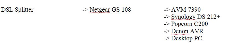

folgende Hardware ist vorhanden:
Ich benötige, am Desktop, min. einen weiteren LAN. Ein zusätzliches Kabel kommt leider nicht
in Frage, müsste durch die halbe Wohnung wandern.
Frage:
Ist es ratsam, ein weiteres Switch an den Desktop-LAN zu hängen und wenn ja, kann ein weiteres
Netgear GS108 funktionieren? Gibt es hier vllt. eine bessere (P/L Verhältnis sollte stimmen)?
Klar funzt W-LAN auch, das Übertragen von größeren Datenmengen dauert leider einfach zu lange.
Vielen Dank vorab, MfG
