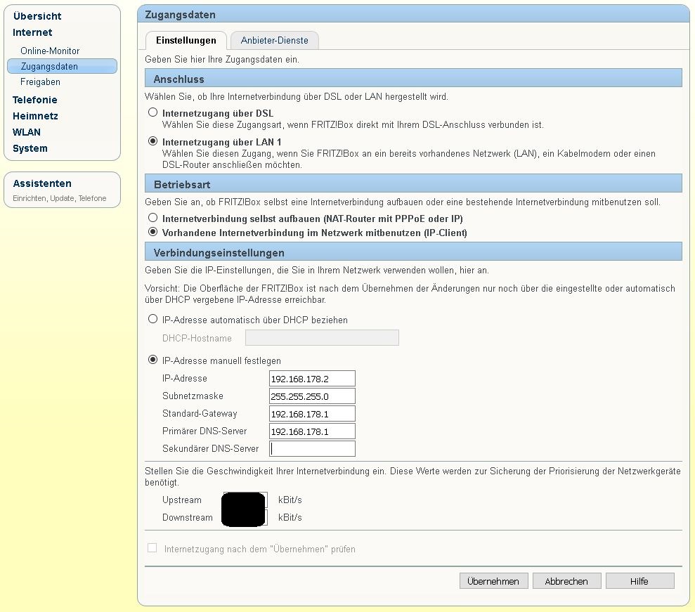

Du musst erst in der Client-Box den Internetzugang auf LAN1 und IP-Client stellen. Dort vergibst du manuell die IP 192.168.178.2 Subnetz 255.255.255.0, Gateway und DNS 192.168.178.1 wenn der Hauptrouter die .1 hat.

Sry, falls das jetzt nach Klugscheißen aussieht, aber um Missverstädnisse zu vermeiden: Wenn du in der "hinteren" Fritzbox (.225) Internetzugang über LAN 1 einstellst, geht von der Buchse LAN 1 ein Kabel zum Hauptrouter und dort in einen beliebigen LAN Port. Die Buchse von LAN 1 ist in diesem Moment mit einem Kabel belegt. Um die hintere Fritzbox zu erreichen musst du nun in eine beliebige andere Buchse. Dort solltest du sie über .225 erreichen. Wenn du das nicht der Fall ist, ist was falsch konfiguriert.
Was sein kann: an der hinteren Fritzbox ist DHCP deaktiviert. Steckst du nun einen Rechner an LAN 2-4 an die hintere Box bekommen diese Rechner vom Hauptrouter per DHCP (dort ist es noch an) eine IP-Adresse. Dazu muss aber die hintere Box mit dem Hauptrouter verbunden sein. Es kann sein, dass du beim hin- und herstecken am hinteren Router keine vernünftige IP erhältst und deswegen nicht auf den Router zugreifen kannst.
Im Anhang ein Beispielbild.
Edit: Oder anders formuliert. Trennt man die Verbindung zwischen den Boxen, kann es passieren, dass man, obwohl man am hinteren Router per PC verkabelt ist, ihn dennoch nicht erreicht. Die Trennung zwischen den Boxen trennt ja den DHCP von vorne ab.

Guck mal in den Screenshot. Bei IP-Client ist NAT aus. Die Fritzbox ist nur wie ein Switch oder Accesspoint angeschlossen. Doppeltes NAT, doppelte Firewall, Routerkaskade ginge, wenn man statt IP-Client die Betriebsart NAT-Router wählt. Siehe Screenshot.
Hm, ok, sehe ich ein. Aber warum dann explizit LAN1? Wenn LAN1-4 nach wie vor ein Switch ist, kann man doch den eigentlichen Internet-Router zB auch an LAN3 anstöpseln, oder nicht? Wenn kein NAT/DHCP/Firewall aktiv ist, sollten LAN1-4 ja 100% gleichberechtigt sein.
Warum explizit LAN 1 kann ich nicht beantworten. Hängt vielleicht damit zusammen, wie AVM die Firmware programmiert hat. Ich weiß was du meinst, bei manchen Router mit 4 Ports kann man im AP/Switch-Betrieb den WAN-Port zum 5. LAN-Port machen. Ich müsste bei Gelegenheit einfach mal ausprobieren, was passiert, wenn man bei IP-Client LAN 1 nicht benutzt wie angegeben.
