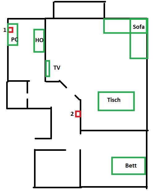

Anbei der Grundriss:
Die Wohnung ist gut 80m² groß und befindet sich in einem 8 Parteienhaus (wohne im DG).
An den grünmarkierten Stellen wird stabiles Internet benötigt:
PC: zur privaten Nutzung, hängt direkt per LAN Kabel an Fritzbox 1 (keine Probleme), daneben noch ein NAS, ebenfalls per LAN angeschlossen
HO: Arbeitslaptop, hängt per LAN Kabel an Fritzbox 1 (keine Probleme), beim Betrieb über WLAN an der Position normal auch wenig Auffälligkeiten
TV: zu 80-90% problemfrei per WLAN
Sofa: regelmäßige WLAN aussetzer bei den Handys (iPhone und irgendein Huawei)
Tisch: separate Home Office Position, falls gleichzeitig von zwei Leuten von zu Hause gearbeitet wird (WLAN Verbindung sehr schlecht
Bett: regelmäßige WLAN aussetzer bei den Handys (iPhone und irgendein Huawei)

Fritzbox 2: 7390 zur Erweiterung des WLANs, da in der unteren Hälfte der Wohnung quasi kein Empfang möglich war. Diese Fritzbox hängt aktuell nur per WLAN an Fritzbox 1

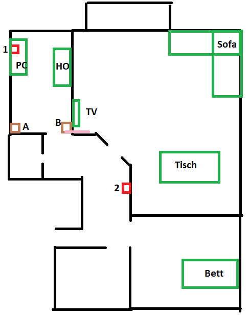

Fritzbox 1 liese sich im Raum oben links relativ frei positionieren (braun markiert), zusätzlich wäre ein Loch durch die Wand zum Fernseher denkbar (rosa).
Mein Favorit wäre die Fritzbox 1 auf Positon B zu setzen. Dann sind PC, NAS und Arbeitslaptop per LAN verbindbar (vllt nur ein Kabel von der Fritzbox auf einen kleinen Switch, dann müssen nicht 3 Kabel durchs Zimmer).
Die zweite Fritzbox könnte dann vielleicht etwas weiter nach unten rutschen (-> ins Schlafzimmer).
Durch das Loch in der Wand könnte dann zum einen der Fernseher per LAN angeschlossen werden und (mit einem weiteren Switch?) bei Bedarf ein LAN Kabel zum Tisch gezogen werden. Einzige Problemecke könnte dann weiterhin das Sofa sein.

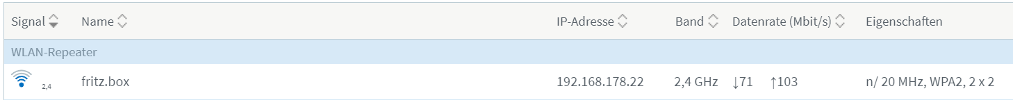

Trotz der räumlichen Nähe ist der Empfang der zweiten Fritzbox eher bescheiden:

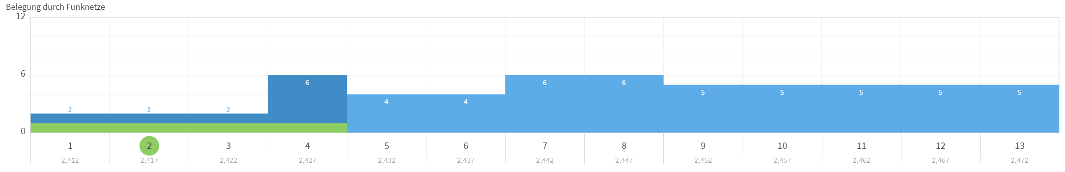

Funkkanal habe ich auf einen etwas weniger belasteten gesetzt:

Ich würde die Positionierung grundsätzlich in so eine Konstellation wie folgt ändern:
  • In Orange habe ich die schlechten "WLAN-Wege", wie sie derzeit mit diagonaler Durchdringung der Wände bestehen, beim aktuellen Router 2 sogar 2x hintereinander diagonal, gekennzeichnet.
  • In Dunkelblau die neue Position von Router 1, in Hellblau die neue Position von Router 2.
  • In Violett ist die LAN-Verbinding zwischen Router 1 und 2 skizziert, hier z.B. ein Flach-Kabel mit flachem Kabelkanal über den Türrahmen führen.
Weitere Anmerkungen:
  • Durch die Positionierung von Router 2 wird bedarfsweise am "Reserve-HO-Arbeitsplatz" (Tisch) ebenfalls eine stabile, verlässliche Anbindung der Geräte via LAN-Kabel möglich.
  • Gleichzeitig deckt Router 2 das WLAN für das Schlafzimmer ab.
  • Je mehr Geräte via WLAN betrieben werden sollen, desto höherwertiger würde ich vor allem Router bzw. AP 2 wählen (MU-MIMO, mehrere Streams, mind. ac-, zukunftssicherer ax-Standard, für eine gute Interaktion im Meshverbund am besten beide Router auf gleichem technischen Stand).

  1. Was zeigt die Mesh-Übersicht in der FRITZ!Box 7362 SL, also wie gut ist die FRITZ!Box 7390 angebunden?
