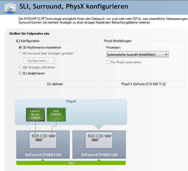

Schalt mal das SLI-Overlay ein:
Nvidia - Systemsteuerung -> 3D-Einstellungen (das oben, nicht das Links) -> "SLI Visuelle Anzeige einblenden"
und guck ob SLI richtig läuft.
Edit:
Klemm mal den einen Monitor an die andere Karte, sollte das nicht helfen mal die obere mit der unteren tauschen sollte das immer noch nicht gehen die neue mal alleine testen evt. Defekt?!?

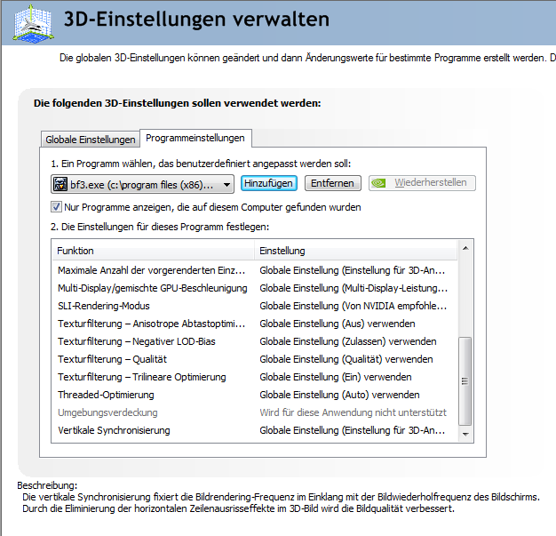

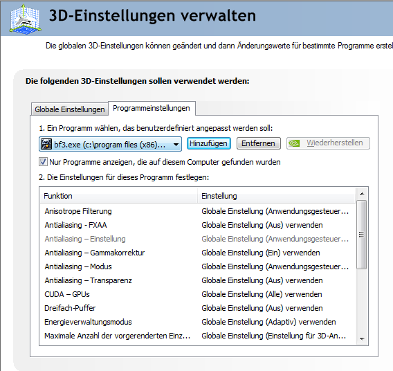

Die sind bei den Treibern immer dabei. Vereinfacht gesagt steht da drin ob SLI für ein Spiel funktioniert und wenn ja, welche Einstellungen übernommen werden. Normal muss man da nichts machen, kann nur eben sein, das neue Spiele noch nicht richtig laufen, weil das Profil fehlt. BF3 ist aber schon alt.
Wie gesagt mal Post #7 jetzt aktiviert (musst dazu BF3 zocken um das zu sehen).

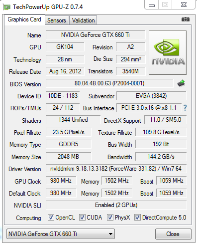

mach mal ein GPU-z bild von beiden karten.
aber es hört sich so an als wäre dein Netzteil zu schwach.
