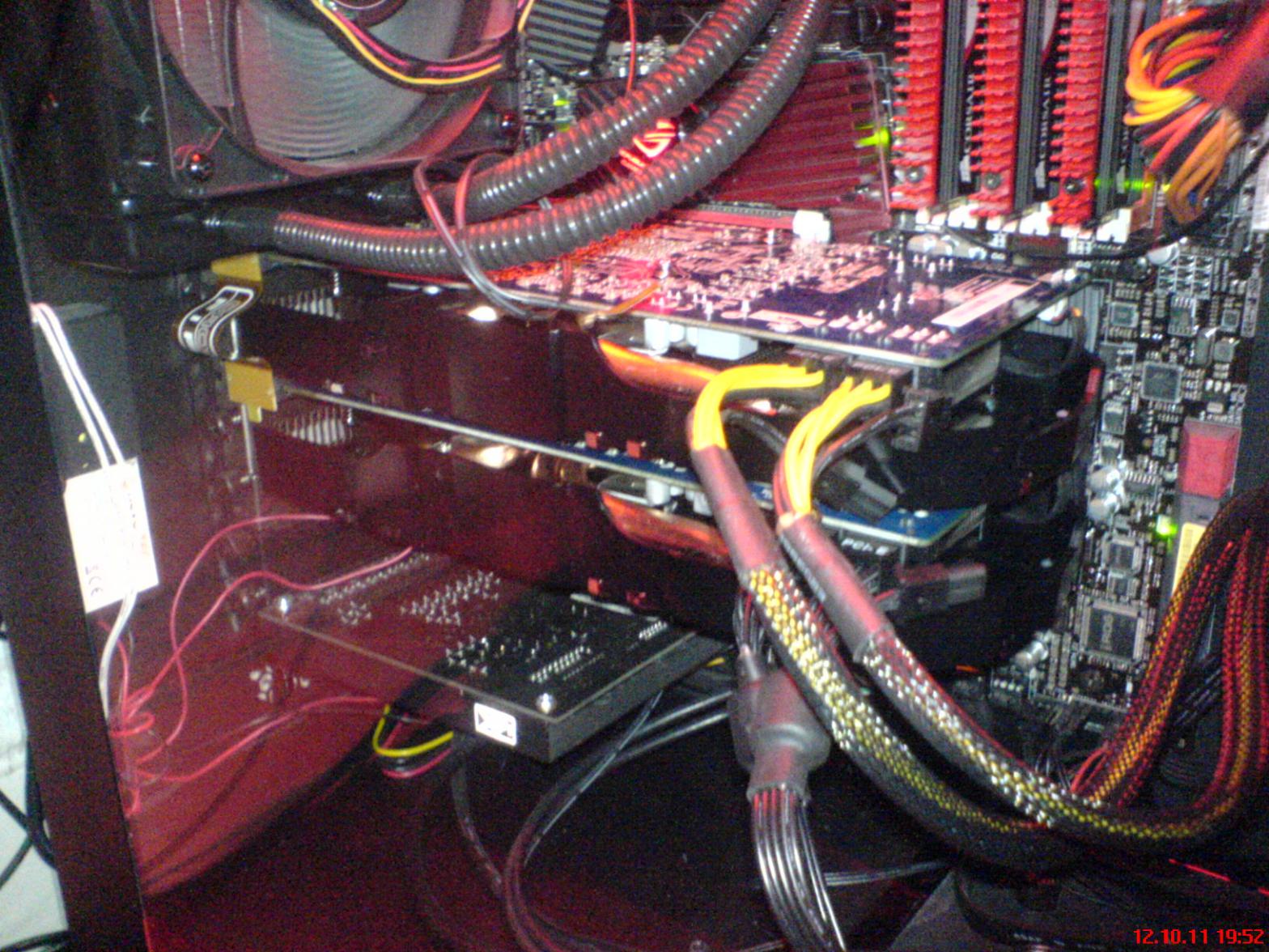

Ich besitze eine Creative Sound-Blaster Fatal1ty Professional PCI-E x1
Meine beiden Grafikkarten stecken in den ersten beiden PCI-E Steckplätzen des Asus Rampage III Extreme Mainboards.
Die Soundkarte steckt im 4. PCI-E Steckplatz.
Ich habe gerade mal bei GPU-Z geschaut und dort werden beide Karten mit 8 Lanes angegeben?
Das kann doch nicht sein.
Muss ich die zweite HD6870 in den 3. statt in den 2. Steckplatz tun und die Soundkarte dann z.b. in den PCI-E x1 Steckplatz,
der direkt am 2. PCI-E Steckplatz ist?
Gruß
G.G.

Wenn im Handbuch steht, dass beide X16-Slots gleichzeitig X16 liefern können, dann werden insgesamt 32 Lanes da sein und die Soundkarte nimmt eine weg.
Logische Folge: 2x16 geht sich ned aus => 2x8
Aber die Leistungseinbuße ist marginal!

Ja bediengt durch die Nutzung des PCIe x1 werden 2 Lanes benötigt,
ist aber nicht tragisch - 4 up und 4 down Lanes reichen selbst für DualGPU Karten pro PCIe Slot, also mach dir keine Bange!
Alternativ, da WIndows 7 sowieso Softwaresound nutzt, wirf die Soundkarte vom PCIe runter und nutz die Mainboard-Onboard Anschlüsse, dann sollte er wieder auf 8Up/8Down (16) Lanes pro GPU wechseln, bzw. manuell im Bios nachsehen.
Das nutzen von Slot 1 + 3 ist übrigends so vorhergesehen, denn erst ab der 3ten Karte brauch man den 2ten Slot (damit man 2 Slot Abstand hat zwischen den Karten).

nen X58 hat glaube ich 42 Lanes und du musst die Grakas schon in die richtigen Slots stecken die Soundkarte ändert nichts.

EDIT: Alles beendet.
Die Karten stecken im 1. und 3. PCI-E Steckplatz.
Erst war die Crossfire Bridge zu kurz aber im Rampage III Extreme Karton war von Asus noch
eine extra lange enthalten :-)
Nun klappt alles und die Soundkarte rennt im normalen PCI-E x1 Steckplatz.
