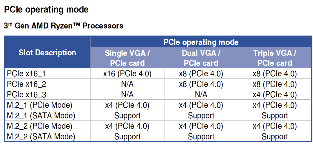

Hallo ich hab bei meinem Mainboard (Asus x570e Gaming) 2x m.2 ssd verbaut mit einem 5800x3D
Jetzt hab ich bei Youtube Shorts gesehen das bei PCIe 5 die m.2 ssd der gpu teilweise die lanes wegnimmt und sie nur noch 8x statt 16x angebunden ist. Ist das bei pcie 4 (wie bei mir) auch der Fall?

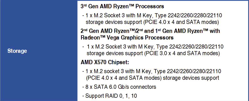

Hier werden keine geteilten Lanes erwähnt - aber es sind auch kaum m.2 Slots vorhanden

Naja ich will halt wissen ob das bei mir auch der Fall ist, aus dem Mainboard handbuch bin ich noch nicht 100% schlau geworden, ich konnte nur rausfinden das es mit 1 m.2 ssd kein problem ist

dein Mainboard hat nur zwei M.2 Slots, ergo ist das (bei dir) nicht möglich.
Außerdem kann man sowas auch mit GPU-Z nachschauen. Innerhalb von Sekunden.

Geteilt wird mit dem zweiten Grafikkartenslot. Wenn Du da was reinsteckst (z. B. eine 2. Grafikkarte) werden beide Grafikkarten mit x8 bedient.
Das von Dir geschilderte Problem tritt eher mit aktuellen Intel-Boards auf...

Und auch nur wenn hierzu der PCIe5.0 SSD Slot mitverwendet wird. Ist daher auch nicht immer der Fall, da nicht jedes Board solch einen PCIe5.0 Slot für SSDs hat. Mit Mainboards die nur 4.0 können oder keinen 5.0 SSD Slot haben, tritt dieses nicht ein.
Aber SATA Ports können sich ggf solche PCIe Ports teilen. Daher gilt immer, in das Handbuch schauen.
In meinem Fall nutze ich nur die anderen vier PCIe4.0 und alles läuft bestens. Habe auch solch einen 5.0 Port, der bei mir frei bleiben wird.
