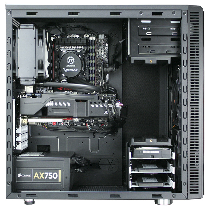

Hier haste ein Bild von der iChill:

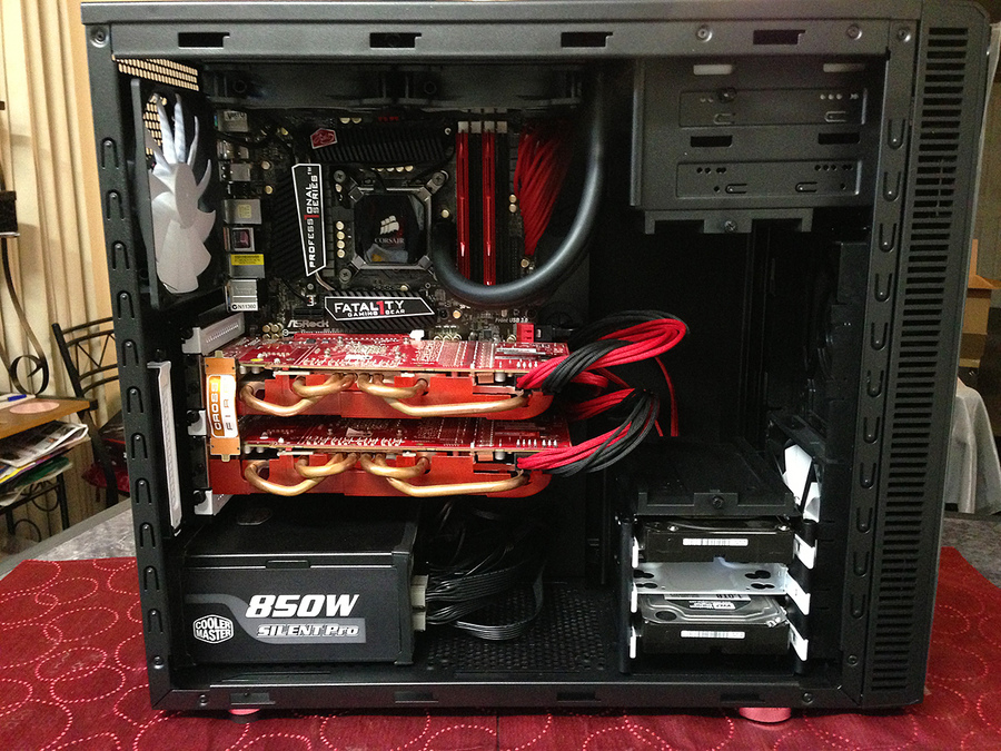

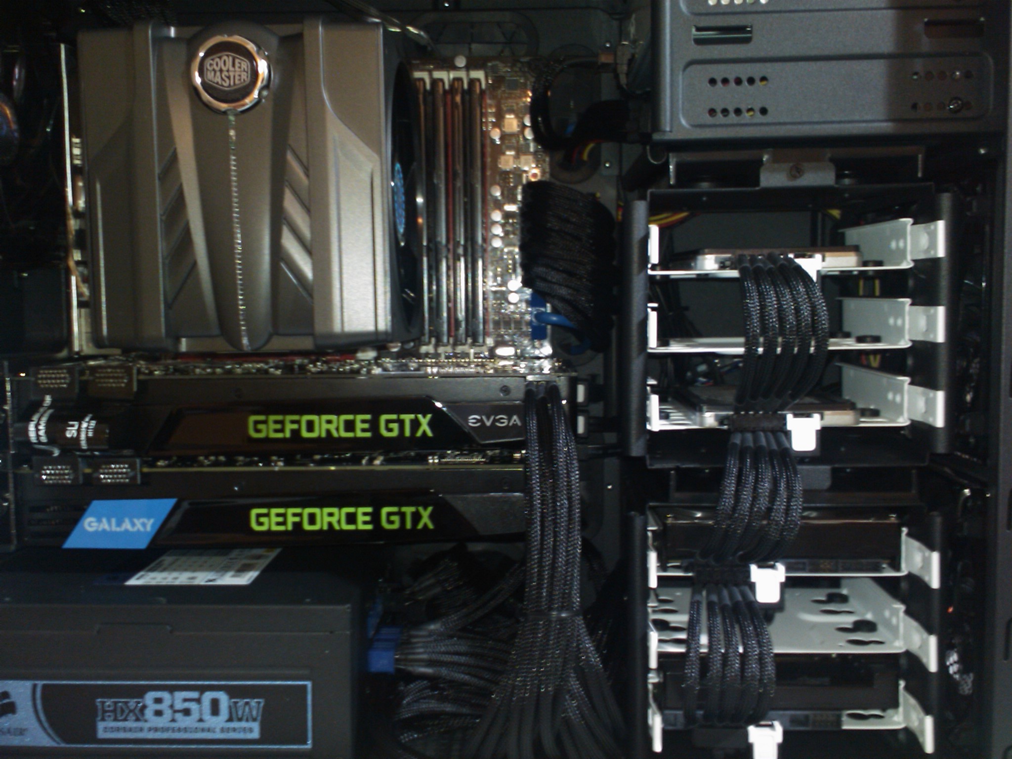

und 2x Refs:
2x 6970
2x mit Double-Kühler kriegste ohne Probleme rein. Aber sobald eine mit Triple Kühler daher kommt, wird es knapp, wegen dem Netzteil... dann muss man gucken, wie das Board die Anschlüsse verteilt hat.
