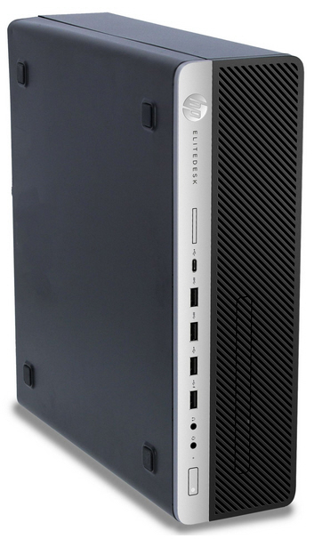

Vielleicht werde ich den verkaufen und einen SFF (statt dem USFF) kaufen (s. Bild).
Zwar größer, dürfte aber so schon leiser sein - wenn nicht, kann man da einfacher was gegen machen.
Was meint ihr?
Jo, so was oder noch ne Nummer kleiner als MiniPC zB von Beelink. Da musst du aber schauen, was generell festplattentechnisch möglich ist. Oft geht neben einer M.2 nur noch eine 2,5" SATA rein.
Reaktionen: Qu1goN
