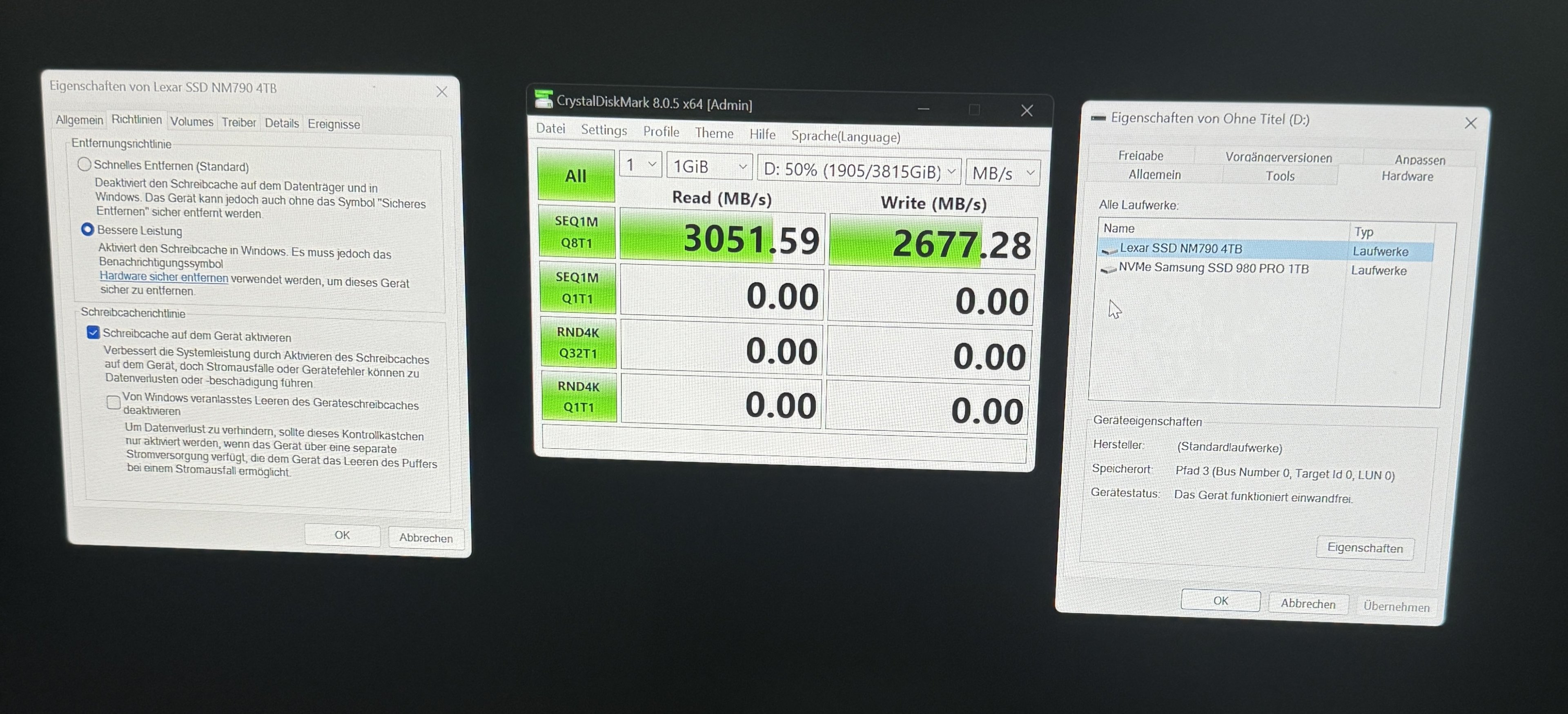

Das Caching in den Volumeeinstellungen in Windos habe ich aktiviert. Hat nur sehr wenig gebracht.
Was hast Du dort genauer eingestellt?🤔 Man muss bei den Entfernungsrichtlinie "Bessere Leistung" UND auch das "Schreibcache auf dem Gerät aktivieren" einstellen.
P.S.: am besten würdest Du Screenshots posten (UND AUCH VON DEN BENCHMARKS) und nicht immer nur mit Text beschreiben - vielleicht ist irgendwo ein Fehler eingeschlichen, den man leicht übersieht, auf den Screenshots jedoch ersichtlich wäre.

Als nächstes habe ich probiert, die Cache-Richtlinie zu aktivieren.
Dies hatte aber keine Verbesserung bewirkt.

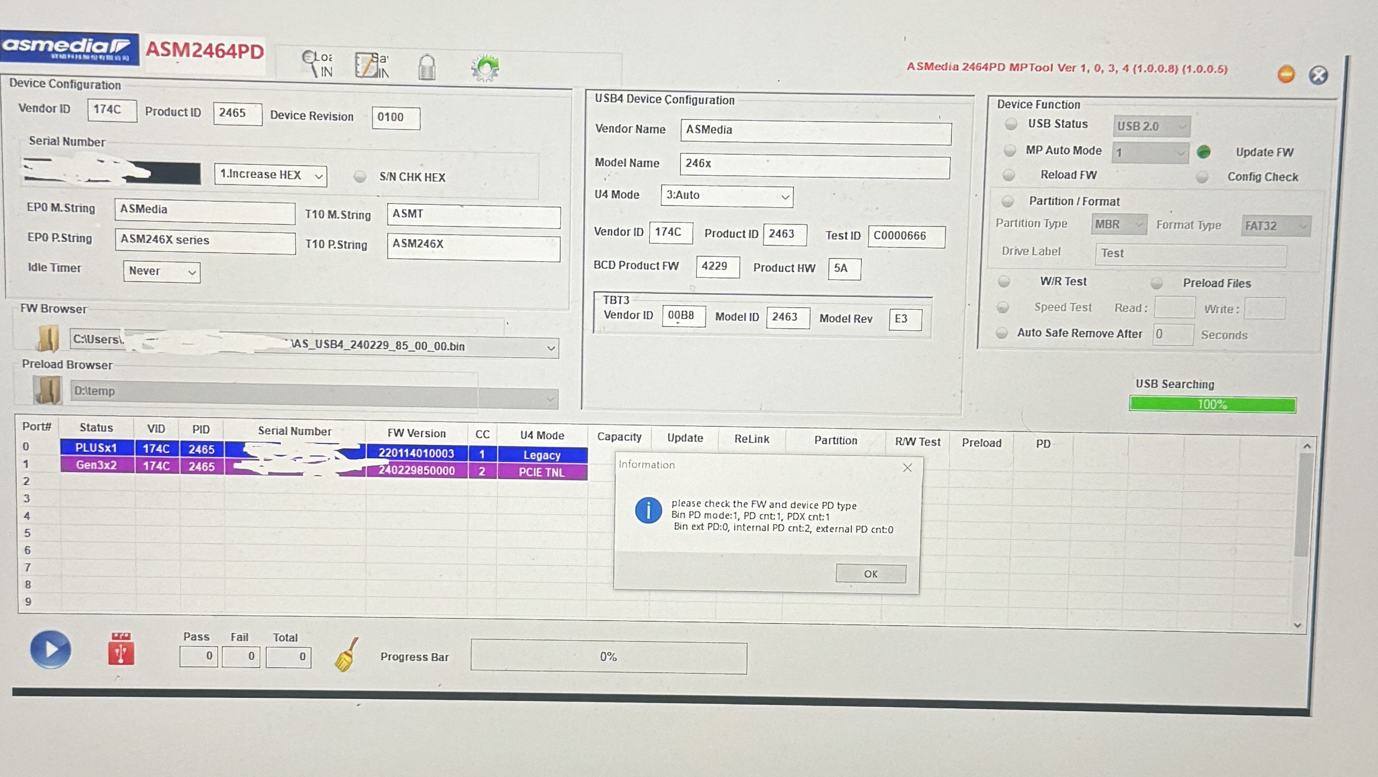

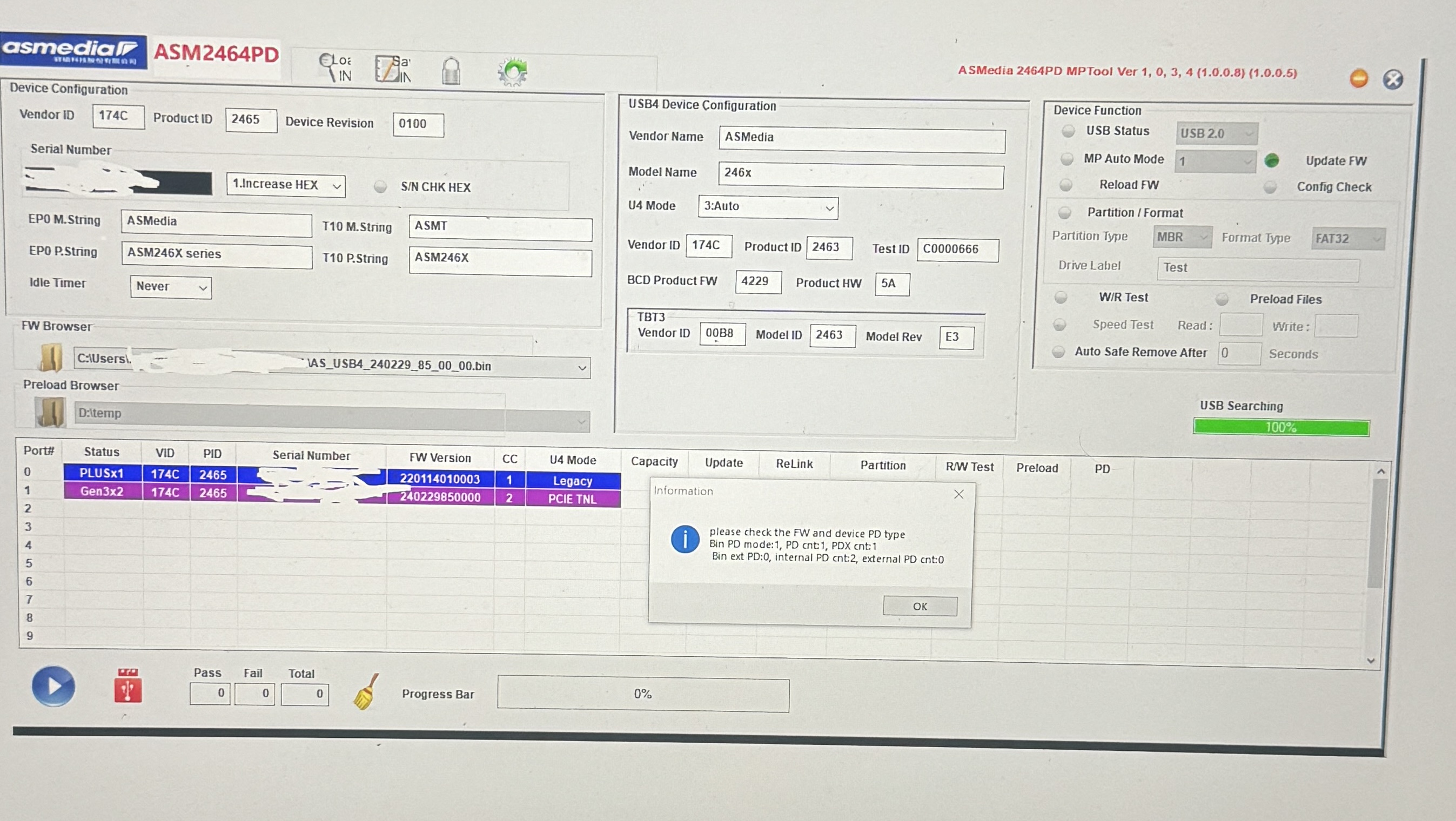

Problem: Beim der Aktualisierung der Firmware kam es wohl zu einem Fehler und es wurde der Text FAIL angezeigt. Seitdem wird das Gehäuse nicht mehr erkannt und ich kann die Firmware nicht erneut aktualisieren.
Es erscheint die angehangene Meldung.
Der Status und der U4 Mode des Gehäuses scheinen sich geändert zu haben. Meine Vermutung ist, dass dies eine erneute Aktualisierung blockt.
Könnt Ihr mit hierbei bitte helfen ?
Gibt es eine möglichkeit, den Status und den U4 Mode wieder zurückzusetzen, die Firmware zurückzusetzen oder die Firmware zu aktualisieren ?

könnt Ihr mir bitte nochmal helfen.
Beim Aktualisieren der FW des zweiten Gehäuse kam es zu einem Fehler. Seit dem funktioniert das Gehäuse nicht mehr und kann auch nicht nochmal aktualisiert werden.
Für weitere Details siehe bitte den vorhergehenden Post.
vielen Dank euch

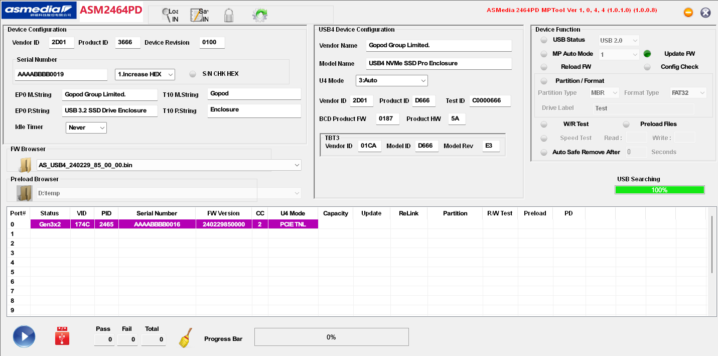

Hey @KungFuPanda , bitte immer nur das Gehäuse anschließen, was Du gerade flashen willst, nicht mehrere auf einmal - den Rest temporär abziehen. Eine SSD drin macht keinen Unterschied, einfach nichts im rechten "Device Funktion" Kasten anfassen - habe immer mit einer SSD drin geflasht.
So sollte es aussehen:
Was falsche PD in Deiner Fehlermeldung angeht -> hast Du schon die neue MPUTool Version 1.0.4.4 ausprobiert, die den Flashvorgang ohne Prüfung erzwingen kann? (ist nicht in dem untersten/letzten Download auf der von mir zuvor verlinkten Seiten, sonder etwas weiter oben - einfach durchprobieren). Viel Glück! :daumen:

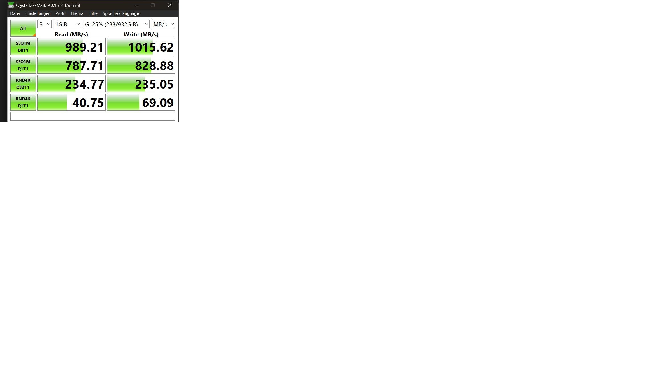

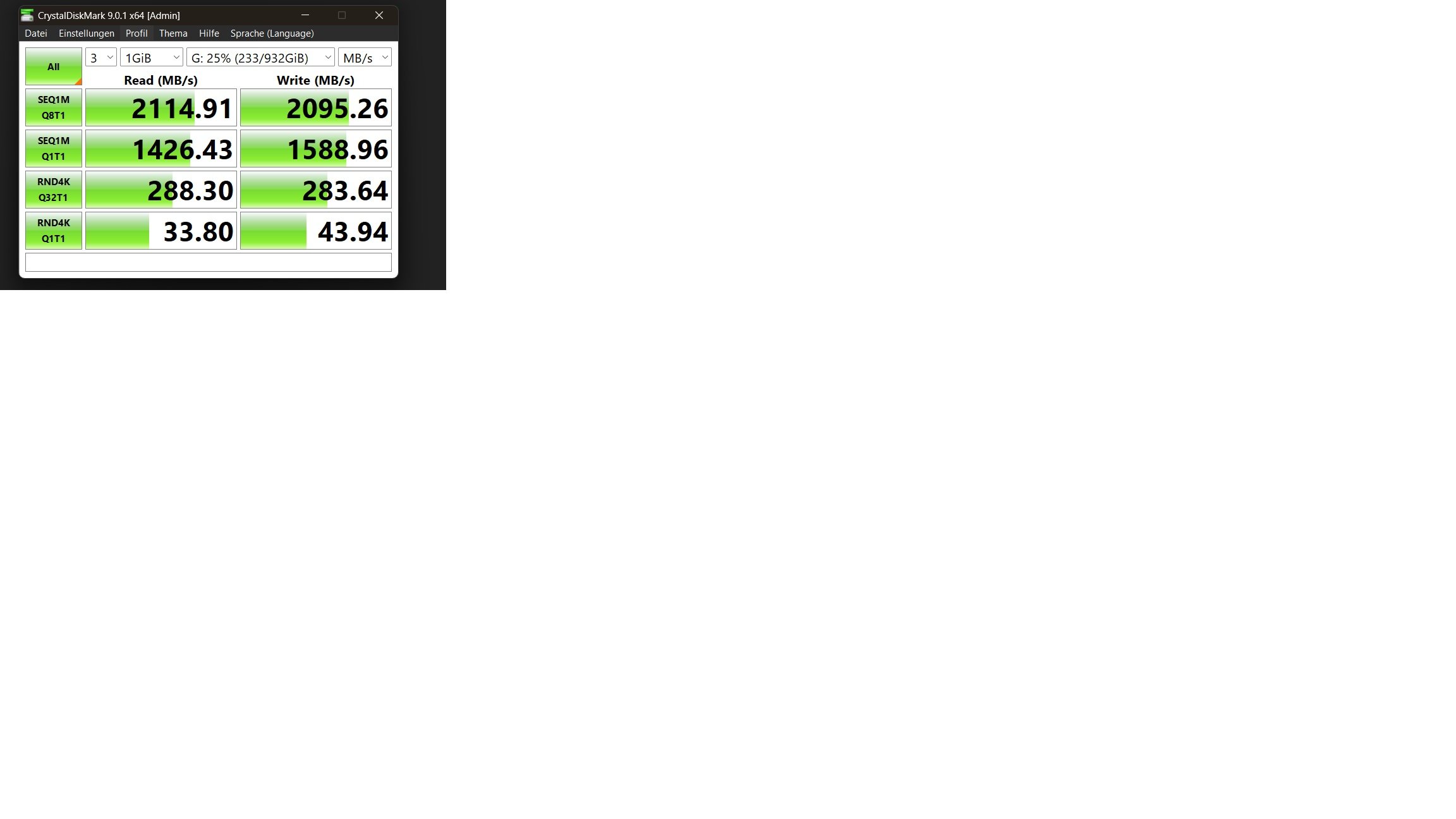

Ich erreiche unter USB4 , egal welches von den 2 Kabeln ich nehme , nur langsame Geschwindigkeiten, sowohl beim Lesen als auch beim Schreiben..
Wenn ich das Teil mit den selben 2 Usb Kabeln an mein USB 3.2 10gbit slot vom PC Gehäuse stecke, erreiche ich viel höhere Geschwindigkeiten.
Ich habe schon das Aktuellste Bios aufs Mainboard gegeben , habe unter den Richtlinien Bessere Performance eingestellt. Alle Mainboard Treiber sind installiert . Alle Windows Updates durchgeführt.
Was kann das Problem sein?Was könnte ich noch machen?
Habt ihr vielleicht eine Idee, denn ich weiss nicht mehr weiter.
Im Anhang die 2 Bilder mit den Geschwindigkeiten.
Danke
1. Screenshot: das sind die perfekten Speeds an einem USB 3.2 Gen2x2 20Gbit Port, Erklärung:
Das I/O-Panel von Deinem Lian Li 217 ist an dem internen Gen2x2-Port gesteckt - bei kurzen, qualitativ guten Kabeln sind die 20Gbit immer möglich, auch wenn offiziell nur 10Gbit deklariert sind.
2. Screenshot: perfekte Speeds an einem USB 3.2 Gen2 10Gbit Port, Erklärung:
Du hast auf dem Backpanel 4 USB-C Ports: 2x40Gbit und 2x10Gbit, achte darauf, dass Du die richtigen benutzt, nur die oberen "weiß umrundeten" können bei MSI 40Gbit.
Darüber hinaus muss der ASM4242-Host bei MSI ggf. im BIOS/UEFI aktiviert werden (bei Deinem Brett glaube aber nicht, da die Verteilung der 5.0-Lanes anders ist und der USB4-Host immer 5.0x4-Lanes beansprucht). Wenn ein 40Gbit-USB4-Port auf 10Gbit runter schaltet, dann stimmt wohl was mit den Treibern/BIOS/etc. nicht. BIOS/UEFI aktualisieren, MSI Driver Utility Installer - alles drin installieren und auch die letzten AMD Chipset Treiber.
