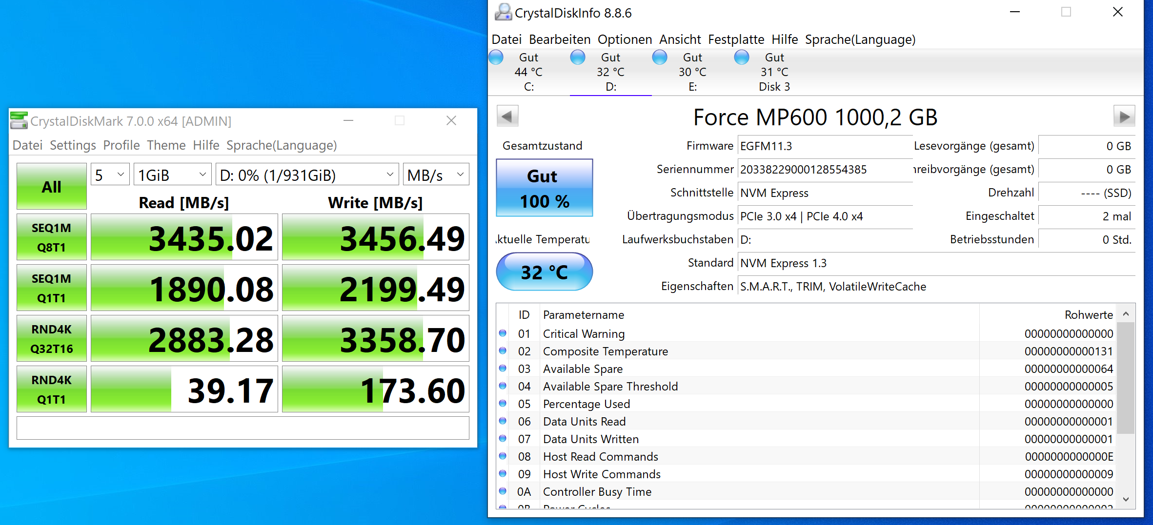

ich habe kürzlich auf Amazon die M.2 SSD Corsair MP600 gekauft.
Zuhause eingebaut und einen Speedtest gemacht, das Ergebnis ist ernüchternd.
Beworben: 4950 / 4250 mb/s
Erwartung: 4000 / 3500 mb/s
Tatsächliche Leistung: 3400 / 3000 mb/s
Gemäß der Screenshots von CrystalDiskMark der anderen Käufer müsste die SSD jedoch rund 4900 read und 4200 write leisten.
Okay, Sonntagsmodell. Austausch bestellt, eingebaut -> Selbes Ergebnis!
2x Sonntagsmodell kann unmöglich sein.
Könnte es irgendwo am Mainboard liegen mit den langsamen Lese-/Schreibgeschwindigkeiten?
Mainboard: Gigabyte Z390 Designare
CPU: i9-9900K
Ram: G.Skill Trident 32GB, DDR4-4000
Windows 10
Windows sitzt auf einer Corsair Neutron NX500 auf dem PCIe Steckplatz, dort stimmt die Lesezeit grob (2600 von beworbenen 2800 mb/s).
Dir ist schon klar, dass du in deinem System nur PCIe 3.0 hast und das PCIe 4.0 SSDs sind, die natürlich erst auf PCIe 4.0 Systemen so schnell sind?
Reaktionen: sebbolein, PS828, Deathangel008 und 2 andere
PEBKAC dein Board hat nur eine PCIe 3 Schnittstelle, für die volle Geschwindigkeit brauchst du 4.
Reaktionen: Holzinternet, Humptidumpti und HisN
Da darf es dann ein AMD System werden für PCIe 4.0
Sieht aus wie die Mauer eines M.2-Steckplatzes, der mit PCIe 3.0 x4 angebunden ist. Demgegenüber hat Deine SSD von Corsair eine PCIe 4.0 Schnittstelle. Leider bietet Dein Intel-Mainboard da nicht die passende Schnittstelle :( AMD ist diesbezüglich weiter, die haben PCIe 4.0 bei ihren Zen2-CPUs und passenden Mainboards dazu.

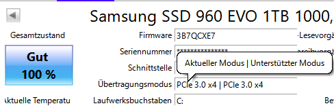

Fahr doch mal in CrystalDiskInfo mit der Maus rechts von Übertragungsmodus in den Kasten wo die beiden Modi-Angaben stehen und lies mal ...

PS: 2 starke Indizien, die erreichte Geschwindigkeit deutet sowas von auf PCIe3 hin und als ich dann noch Intel gelesen hatte, war definitiv schon klar, wo das Problem lag.
