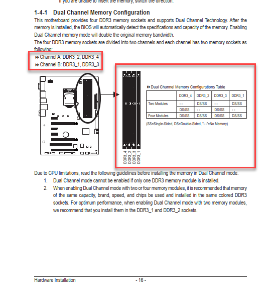

Die Riegel so verbauen, so dass sich in jedem Kanal die gleichen Menge an RAM befindet. Also in Kanal A (1) 12GB und in Kanal B (2) 12GB. Weiteres dazu wie die Slots aufgeteilt sind bzw. zu welchem Kanal gehören im Handbuch vom Motherboard.

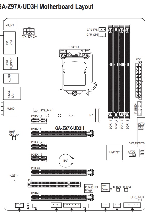

Also laut Handbuch gehören die ersten zwei Slots zu Channel A und die letzen zwei zu Channel B
@floert Ja, aber DDR3_2 und DDR3_4 sind Laut Abbildung die ersten Zwei und DDR3_1, DDR3_3 die hinteren
Im Handbuch steht doch alles drin ...
Du hast das schon richtig erkannt. Nur @floert eben nicht. ;)

Es müssen halt 12gb in Channel A und 12 in Channel B. Da A die ersten beiden slots (von cpu aus gelesen) hat und B die hinteren muss es halt eine 4-8-4-8 oder 8-4-8-4 Konfi sein... aber 8-4-8-4 bringt bei über 8gb Auslastung meinen Rechner zum sterben...
Dann versuch doch 4-8-4-8!
Gruß, eisholz
8gb in 1 und 2
4gb in 3 und 4

in post 13 hast du ein riesen bild wo die zahlen stehen.
