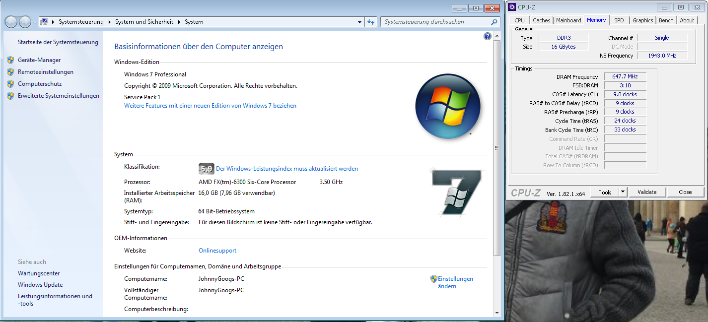

ich habe meinen PC da er so laut geworden war wieder einmal vom Staub bereinigt. Vorsichtig mit Tuch und Staubsauger Staub entfernt. Anschließend wollte ich noch neue Wärmeleitpaste zwischen CPU und Kühler schmieren. Beim entfernen des Kühlers ist jedoch die CPU an dem Kühler kleben geblieben und wurde somit trotz geschlossenem Sockel aus dem Sockel gezogen. Ich habe dann die CPU vom Kühler entfernt und Wärmeleitpaste aufgetragen. Die CPU habe ich auf verbogene Pins überprüft. Die Pins waren alle in Ordnung. Somit habe ich die CPU wieder in den geöffneten Sockel eingesetzt und den Sockel geschlossen. Kühler aufgesetzt und geschlossen und Anschließend den PC weider angeschlossen und gestartet. Er startet Windows einwandfrei und läuft. Jedoch ist mir direkt bei starten aufgefallen das er deutlich langsamer als davor war. Beim gamen ist es mir dann noch deutlicher geworden. Also habe ich direkt im Windows System nachgeschaut und siehe da 16 GB Ram installiert aber nur 7,96 verwendbar. Also habe ich unter CPU-Z geschaut: 16 GB Single Channel. Im BIOS werden auch 16 GB erkannt Single Channel.

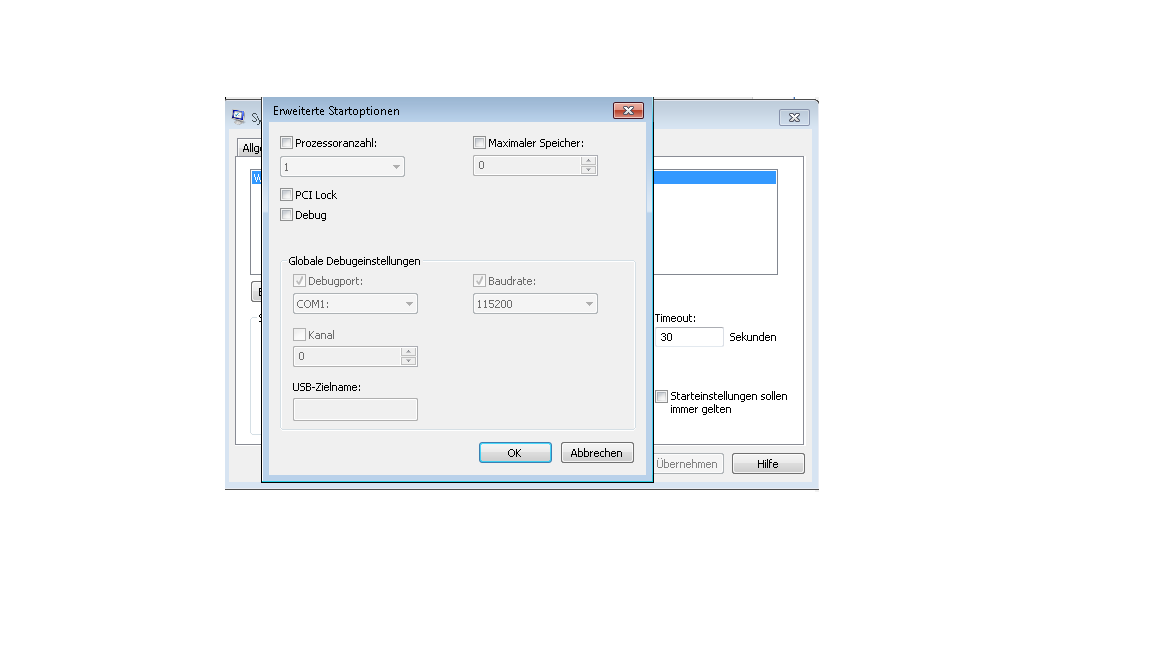

6. Msconfig ist kein Häkchen drin.

Angehängt noch ein Screenshot von den Daten.
Ich weiß echt nicht woran das liegen könnte und hoffe ihr könnt mir helfen! Danke
Grüße Johnny

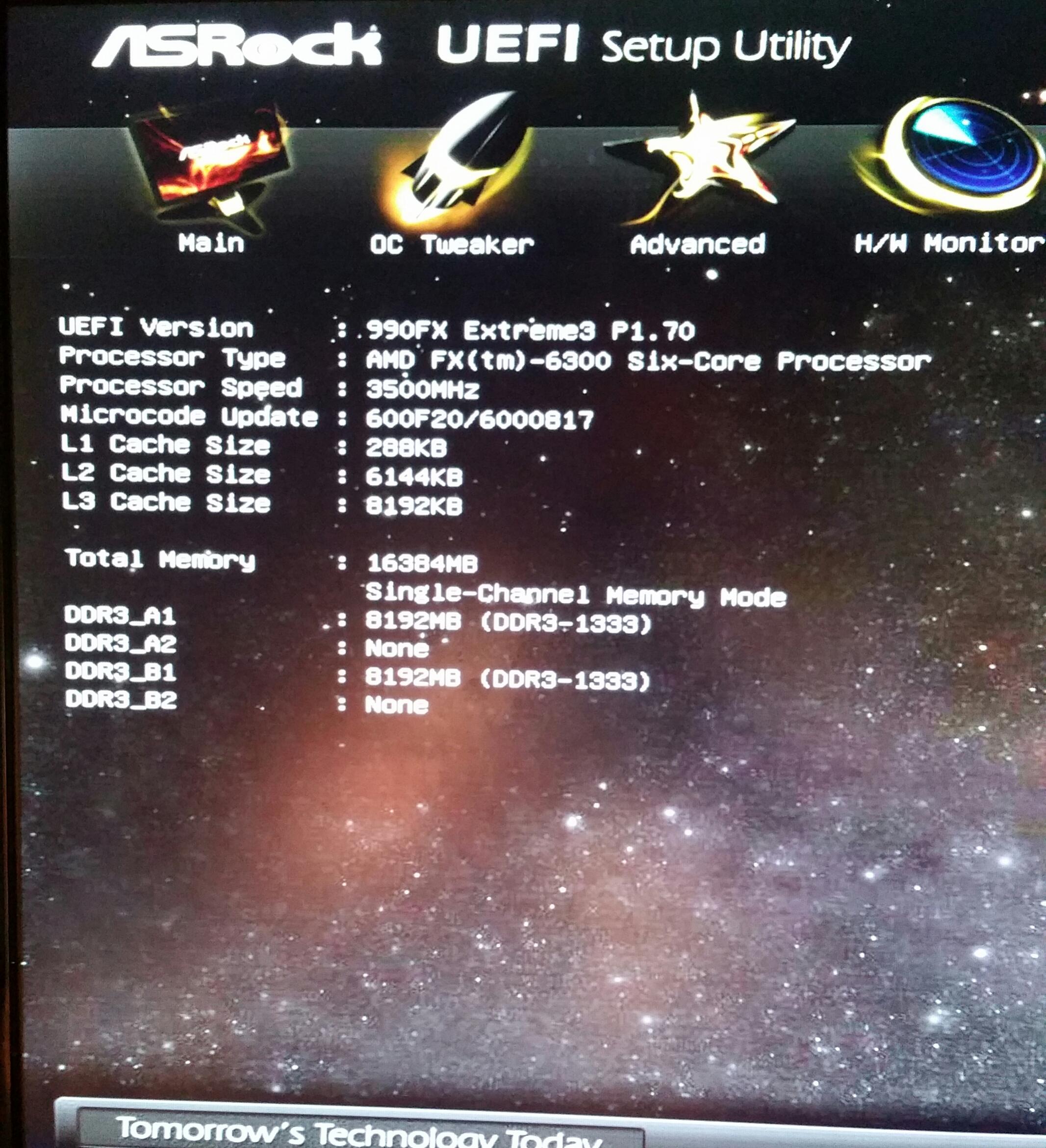

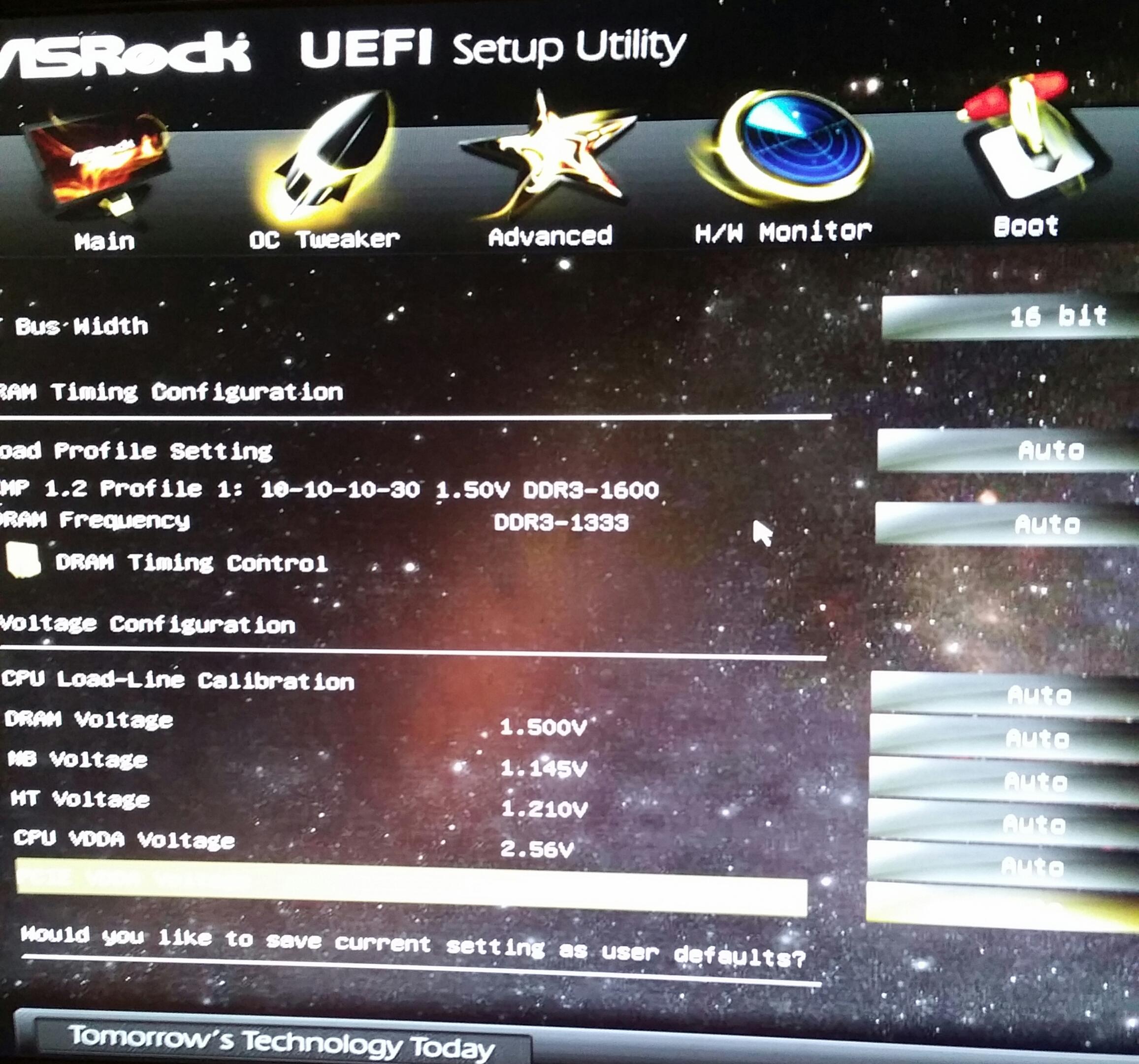

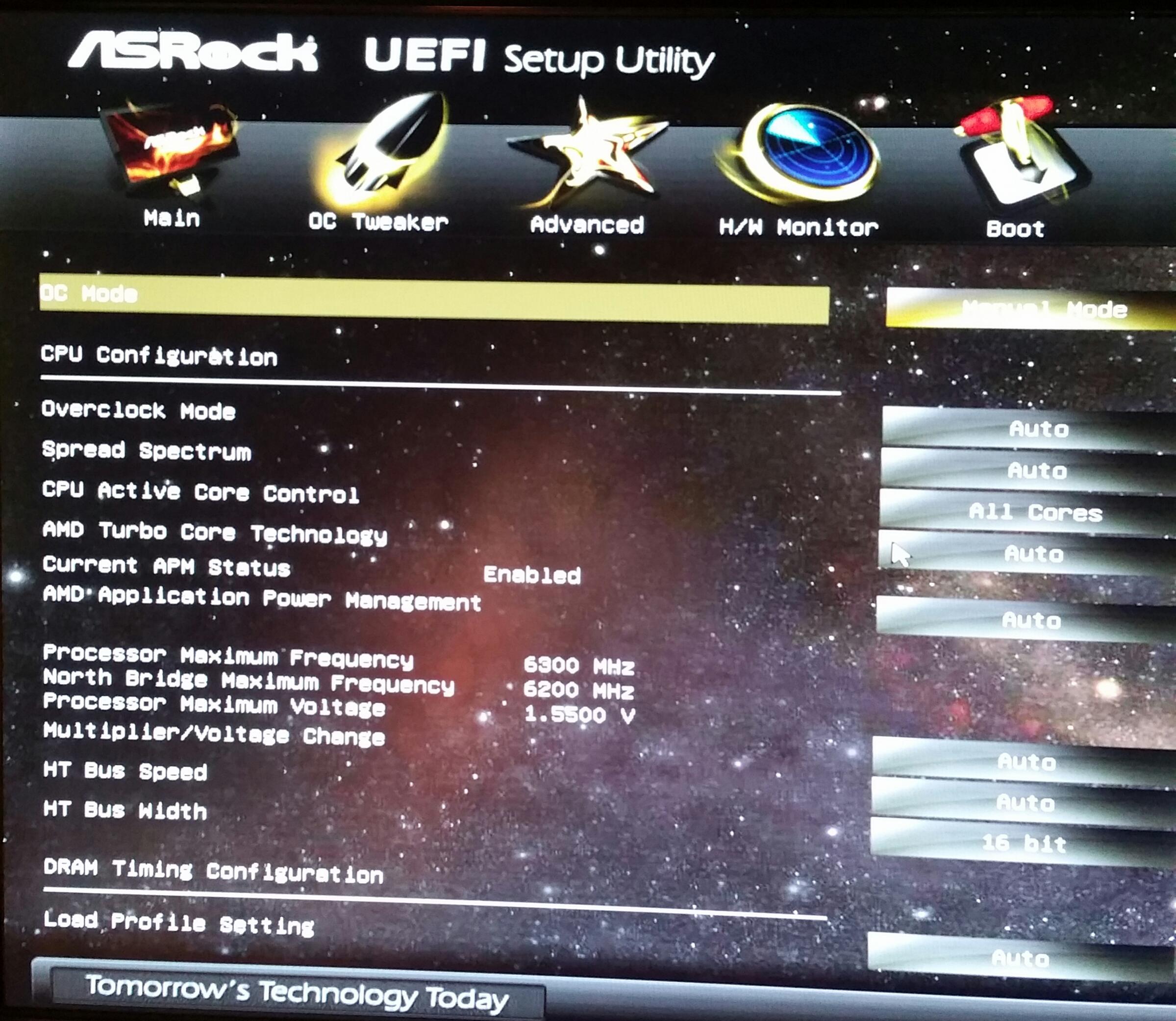

Sorry, hier noch ein paar Bilder von den BIOS Einstellungen.

@Hisn: in Bild 2 werden 2x8GB in A1 und B1 klar erkannt. Allerdings im single channel Modus...

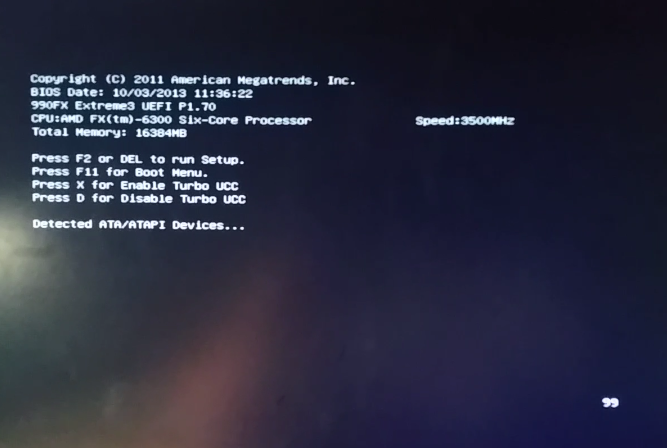

Hab das Logo jetzt disabled und danach BIOS gesaved und exit. Wo sehe ich jetzt diesen BIOS post? sorry ich kenn mich nicht wirklich aus :rolleyes:
Du startest den Rechner neu, und schaust auf den Bildschirm.
Kommt kurz nach dem Beep und bevor das Windows-Logo erscheint.
So sieht der BIOS-Post aus.
Thx. Das wollte ich sehen.
Dann würde ich das "Problem" eher bei Windows suchen.
msconfig haste gesagt dass Du keine Haken irgendwo gesetzt hast.

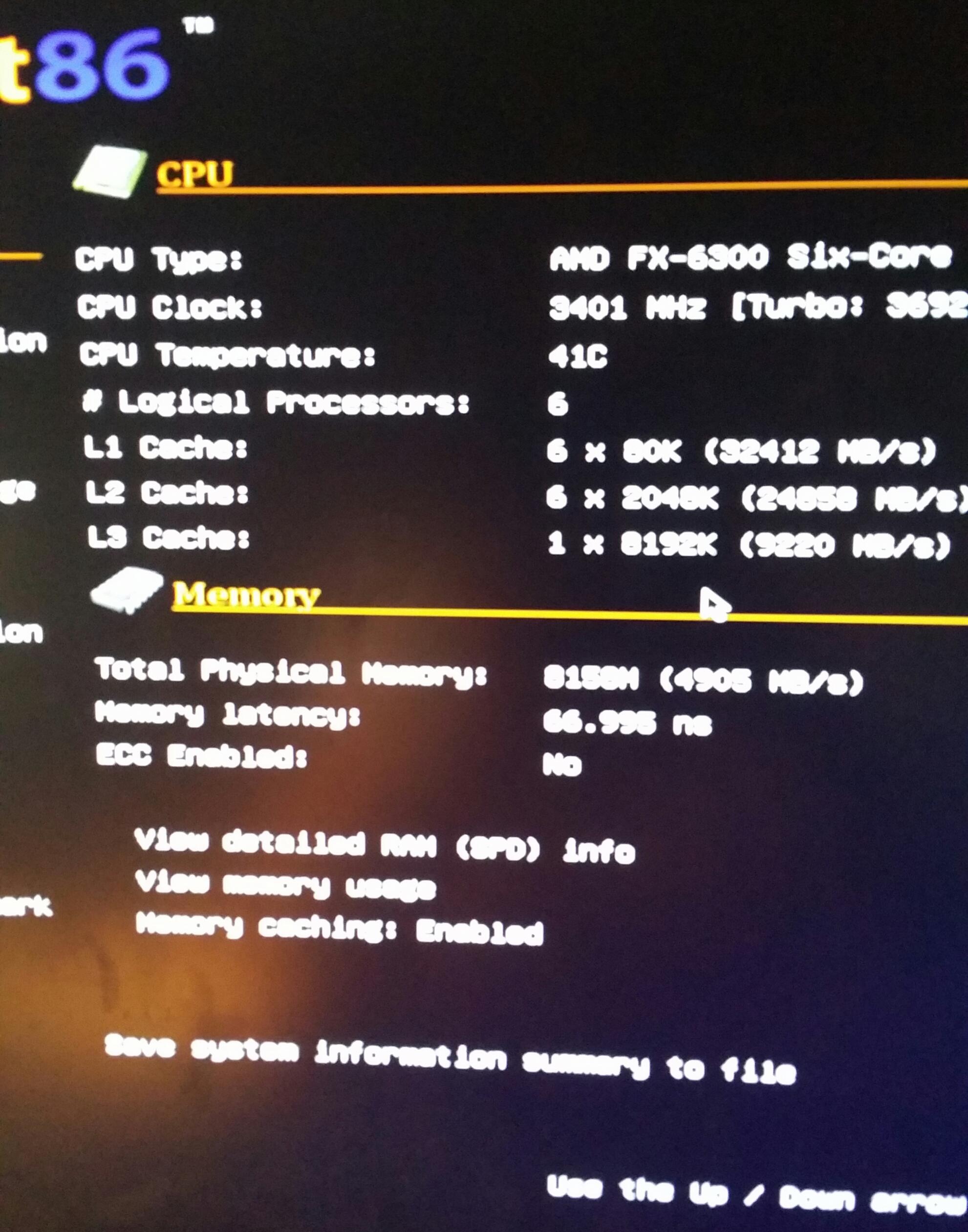

Wenn du das mit dem Post Screen nicht hinbekommst kannst du auch mit memtest86 von einem USB Stick oder einem Live Linux von DVD gebootet schauen wieviel RAM dort erkannt wird. Erkennt memtest86 auch nur 8GB ist es ein UEFI oder Hardware Problem.
NACHDEM(!!!) du das rausgefunden hast kannst du die Module in A2 und B2 umstecken um zu schauen ob er dir dann immer noch single channel anzeigt. Vermutlich kommt das Single Channel aber daher dass 1 Modul eben nicht sauber läuft.

Was ist denn memtest86?? Wie mach ich das?

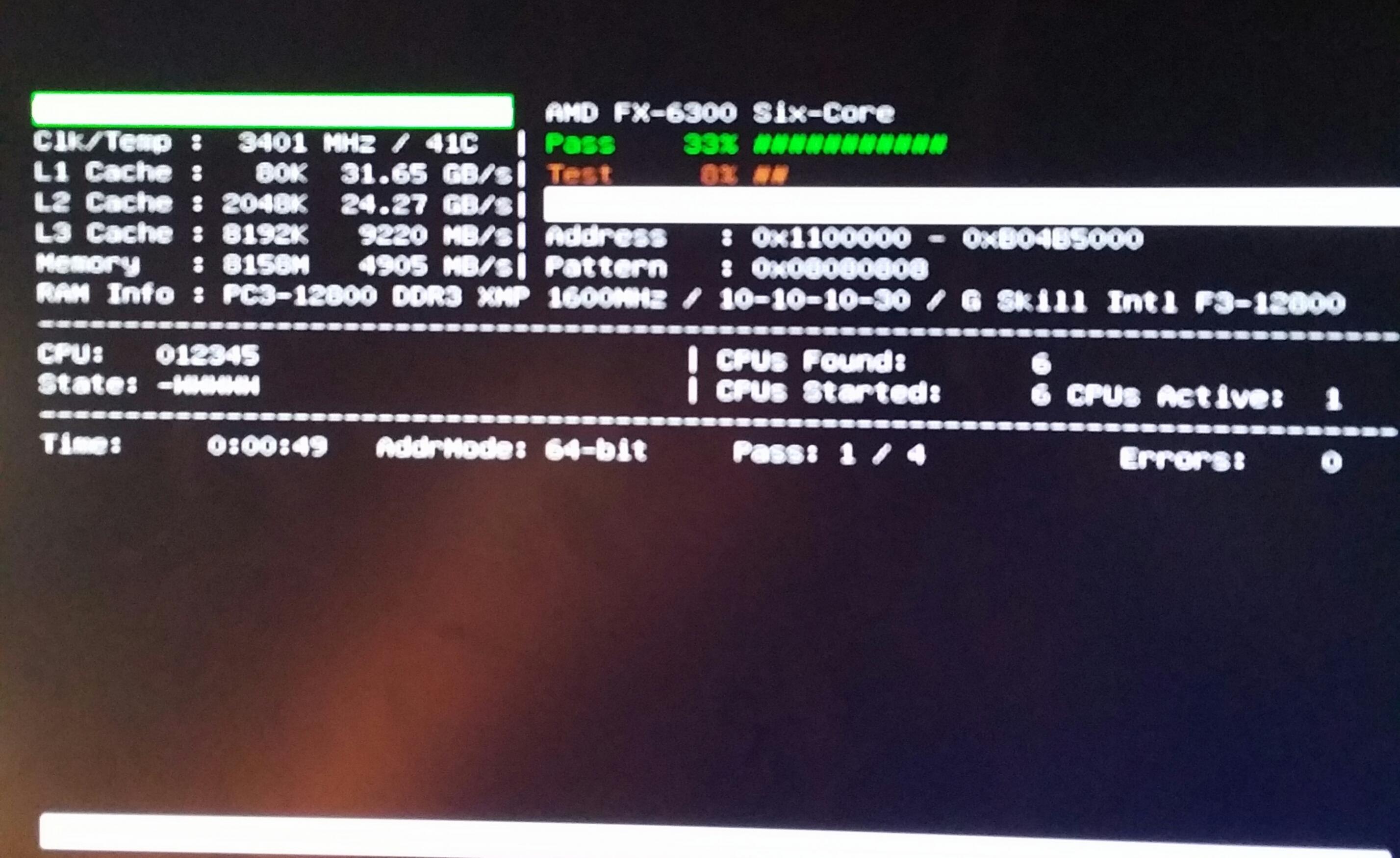

Habs mir runtergeladen und jetzt die WINRAR Zip auf einen USB Stick geladen.
Hab den USb Stick jetzt bootready mit MEMtest86. Ich starte jetzt den PC neu und geh ins BIOS? dann den USB stick als erstes booten lassen?
Das sind die MEMtest86 Daten. Wahrscheinlich hat der Sockel vom Motherboard dann etwas abbekommen beim CPu ausbauen.
In A2 und B2 immer noch Single channel

wow, also diesen Fall habe ich noch nie gesehen. Besten Dank fürs dokumentieren mit Screenshots.
Ja, grundsätzlich wäre das Problem jetzt im Bereich Hardware oder UEFI zu suchen.
Du könntest damit anfangen beide RAM Riegel einzeln in allen Slots zu testen. Wenn das geht, würde ich vor dem Sockel das UEFI prüfen und upgraden oder ggf. eine Version downgraden falls möglich.
