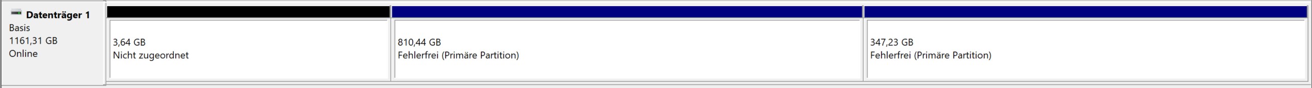

Sobald ich eine 3,5 Zoll HDD anstöpsele, erscheinen keine Laufwerke im Arbeitsplatz.
In der Datenträgerverwaltung wird die HDD zwar gelistet, scheinbar auch mit Partitionen, aber ich kann keine Laufwerksbuchstaben zuweisen (alles ausgegraut). Ich könnte das Volume nur löschen dort.
Was genau geht hier nun vor und gibt es eine Möglichkeit, die HDD noch irgendwie sichtbar zu machen und auf den Inhalt drauf zuzugreifen?
wie groß sollte die HDD sein? Die angezeigte Größe kommt mir seltsam vor. 1161GB?

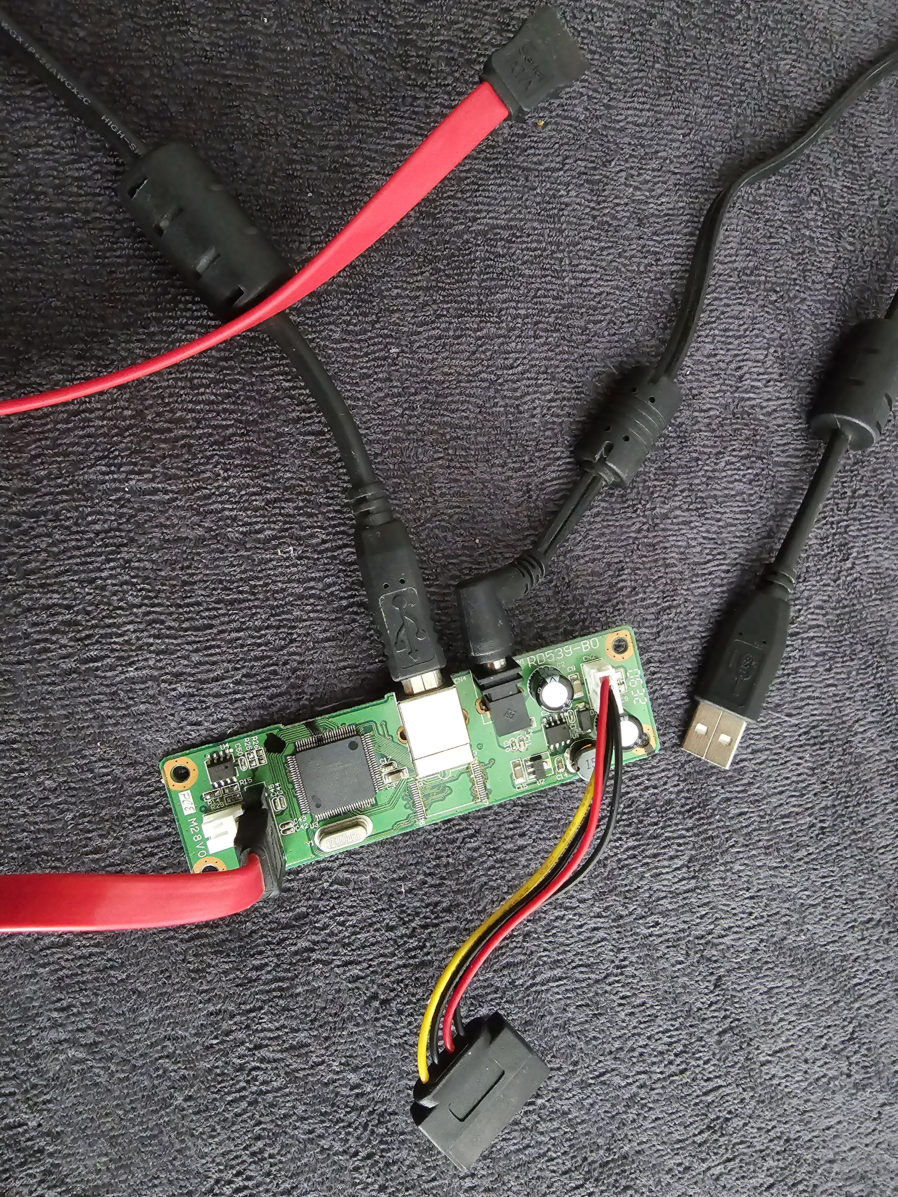

Zum Anstöpseln benutze ich ein aus einer ehemaligen, externen Festplatte ausgebautes Platinenmodul. Die externe Festplatte war so eine mit Netzteilstecker und USB und innen drin verbaut war eine stinknormale 3,5 Zoll SATA-HDD mit normalem Mainboard-Power-Stecker. Die waren dann mit Kabel an diesem Platinenmodul angesteckt.
Dieses Platinenmodul habe ich nun ausgebaut und nutze es nun dafür, jede 3,5 Zoll HDD (SATA) via USB direkt an meinen Laptop zu hängen, was auch bisher mit allen Platten funktioniert hat. Nur eben mit dieser nicht.

Naja, genau DAS will ich ja erst dann tun, wenn ich weiß, ob und was da noch drauf ist. Ob da noch Daten sind, die wichtig sind und kopiert werden müssen. Wie man die Platte löscht, weiß ich schon. Die Frage ist eher, wie krieg ich die Daten darauf vorerst mal noch sichtbar, um zu schauen, ob es weg kann oder nicht.
meine 1TB HDD wird mit 931 GB angezeigt.

Damit schließe ich die HDDs an. Dieses Teil war mal in einer älteren, externen USB-HDD mit separatem Netzstecker in die Verschalung eingebaut:

Edit: und schön die Platine auf Polyester Stoff legen, ESD wirds richten

Würde die Platte mal ohne Adapter betreiben und direkt an einen PC per SATA anschließen. Um den Adapter aus den möglichen Fehlerquellen los zu werden.

Früher war sie, wie gesagt, regulär direkt in PCs am Mainboard. Diesen Adapter verwende ich momentan nur, weil ich gerade mit dem Laptop sonst keine Möglichkeit habe, sie in Betrieb zu nehmen. Alle anderen HDDs funktionieren aber mit diesem Adapter, weshalb ich den als Fehlerquelle eher ausschließen würde.

Nein. Dieses Platinen-Adapter-Teil stammt aus einer Baujahr 2007 oder so externen Festplatte. Das kann definitiv nicht mehr als USB 2.0.
Ich glaube, da würde ein 3.0-Kabel nichts nützen.
Wenn der Adapter eine 4K-Sektor-Emulation durchführt, dann kann das nicht zusammenpassen wenn die Platte zuvor an einem internen Controller oder externen Adapter formatiert und betrieben wurde, der das nicht tut.
Daher ist es nicht relevant ob sie früher an einem Mainboard einwandfrei funktioniert hat, sondern ob sie es jetzt auch noch tut. Dann liegt es nämlich daran, dass der Adapter den Du jetzt benutzen willst eine Sektoremulation durchführt.
Reaktionen: recu
Und an deinem Adapter gehen auch neue HDDs und nicht nur alte? Weil neue Platten 4K-Sektoren Emulation haben, und alte nicht. Wenn der Adapter von 2007 das nicht kann, könnte das auch die seltsame Größe vielleicht erklären.

Eine vor ein paar Monaten gekaufte 6 TB SATA-HDD ging zumindest auch mit diesem Teil. Ob es ungefährlich und sorgenlos ist, weiß ich nicht.
