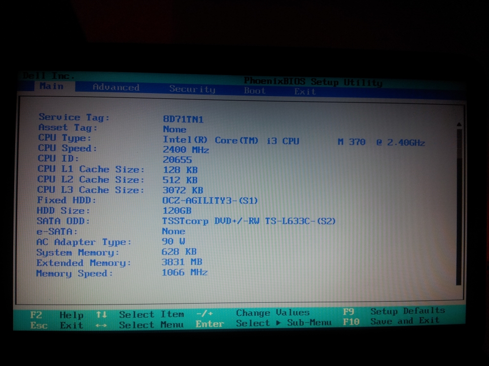

hi leute,
wie in der überschrift stehend habe ich dieses problem
hab schon google gefragt aber iwi hilft mir das alles nicht weiter
die intel HD grafik einheit abschalten (im windows, da es im bios nicht geht) bewirkt nichts, auch nach einem neustart nicht
wenn ich nur 1 riegel einstecke erkennt er auch nur 1,8 (also es fehlen immer ca. 200mb egal wie viel riegel verbaut sind)

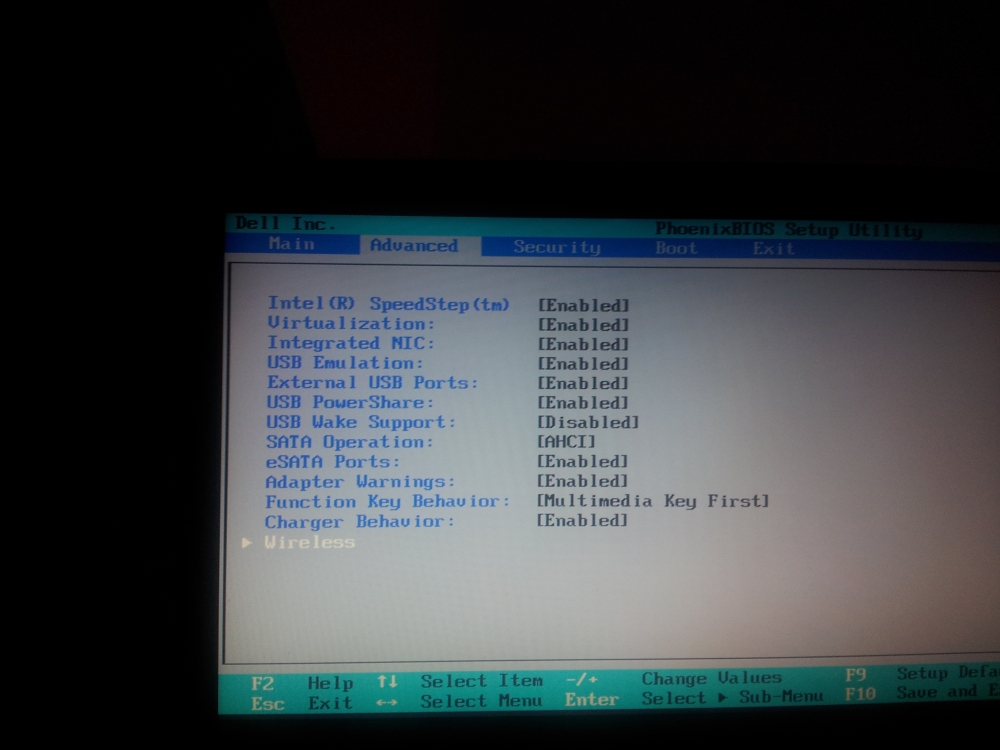

im bios finde ich auch keine einstellung aller Memory Remaping oder so (leptop bios)
msconfig maximaler speicher ist auch nicht gesetzt
an der intel HD einheit kann es denke mal auch nicht liegen, weil bei meinem Kumpel im leppi erkennt er auch die vollen 4GB
weiß iwi nicht mehr weiter, total etzend

Und wenn Du im Bios die Grafik-Einheit nicht abschalten kannst, diese aber sich einen Teil vom Hauptspeicher abzweigt ..... dann musste wohl mit Deinem "Problem" leben. Kannst Du die Menge des Speichers die sich die Igpu abzweigt einstellen? Wenn ja: Stell halt den niedrigsten Wert ein^^

Falls es eines mit Dual-Grafikkarte (z.B. Nvidia Optimus) ist, dann lässt sich die Intel-Grafik nicht deaktivieren und reserviert sich immer Speicher...

im bios wird auch nur 3,85 erkannt

Bei manchen Bios Versionen kann man versteckte Befehle freischalten. Evtl. lässt sich da bei dir was finden.
Das Bios ist eh "beschnitten" vom Hersteller aus.
Wird wahrscheinlich die iGPU vom i3 sein die 256MB hat.
Lg
Würde ich auch sagen dass sich die iGPU der Core-i3 CPU etwa 256 MB an RAM für sich reserviert, egal ob diese genutzt wird oder nicht.
hm das ja total doof, kann man das nicht iwi abschalten?
naja wenn man im bios guckt sind es von den 4096mb ja auch fast 256 weniger und im windwos sieht es ähnlich aus nur das er von glatten 4gb ausgeht
