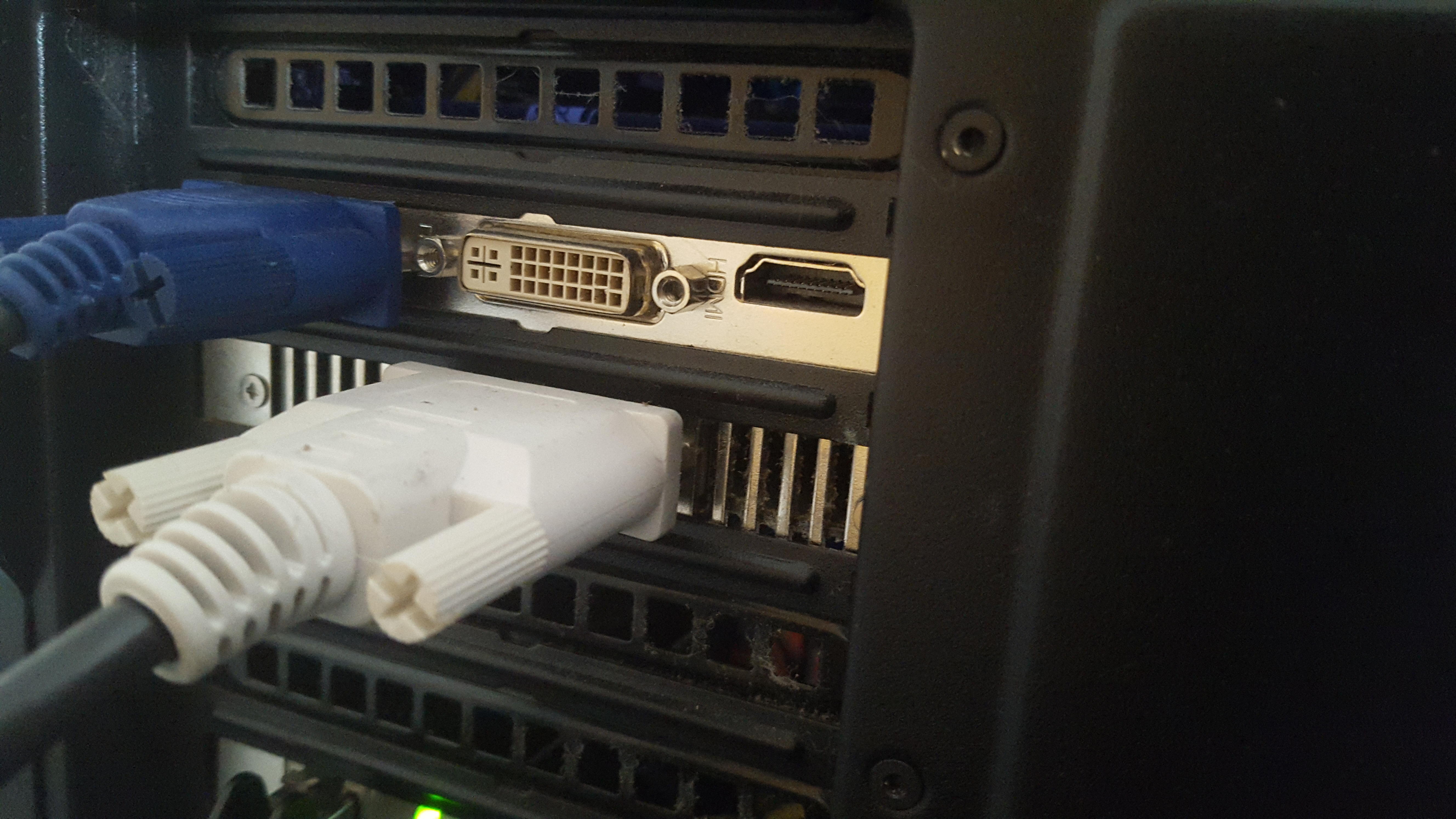

An der Grafikkarte sind 2 DVI 1 VGA und 1 HDMI Plätze. Warum würde das nicht funktionieren?
Weil du ohne aktiven DP nur max. 2 Displays ansteuern kannst. Also zu deiner Frage: Nur mit deiner Grafikkarte geht es definitiv nicht!

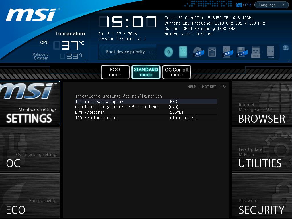

da muss es noch ne Einstellung geben mit Dual Betrieb, so das die IGP zusätzlich zur Grafikkarte aktivert wird, wenn es die Einstellung be dir nicht gibt, dann geht es nicht
Schau mal im BIOS da müsste eine Option sein: IGD Multi Monitor - das muss auf "Enable".
Das MSI Z77A-G43 kann das auf jeden Fall.
Taucht die Intel GPU im Gerätemanager auf? Intel Treiber installiert?
Bei Initial-Grafikadapter kann ich nr "PEG" und noch was anderes auswählen. Damit wechsle ich dann zwischen Grafikkarte und Mainboard.
IGD-Mehrfachmonitor...Das habe ich ja schon eingeschaltet aber hat auch nichts gebracht.
Jo sieht gut aus PEG= PCI Express Graphics deine PCIe Grafikkarte und IGD (Integrated Graphics Device) Multi Monitor ist an.

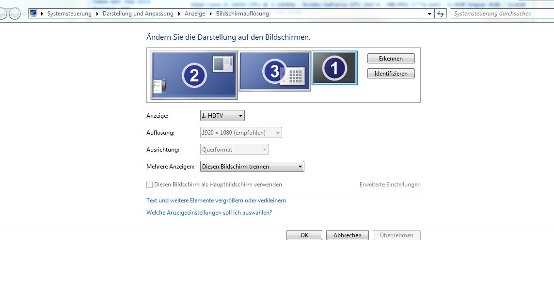

Ah..habe mir gerade einen Treiber installiert und jetzt funktionierts. Ich schließ mal den Großen Bildschirm an :)
Also mit VGA kann ich den Fernseher anschließen doch mit HDMI kommt kein Bild. Was kann man da machen?
