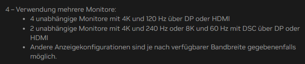

Offizielle Specs der 4090.
a) Im Nvidia Treiber Panel nachsehen ob es den Grund einfach klar angibt
b) Bandbreite der Monitore reduzieren damit mehr gehen (Windows Anzeige Details zur Bestätigung das tatsächlich etwas reduziert wurde).

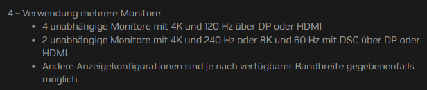

ich denke mal, Hz ist die Bandbreite?
