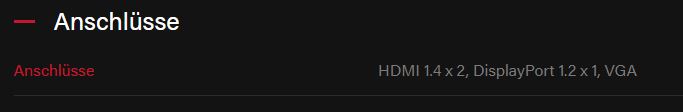

Laut Datenblatt hat der Monitor nur HDMI 1.4! Das wäre nicht der erste 144 Hz Monitor, der die 144 Hz nur über Displayport kann.
Und der Port ist das relevante. Die Kabel sind sekundär. 144 Hz würde auch auf einem HDMI 1.4 Kabel laufen, wenn es gut genug geschirmt ist. Und genau aus diesem Grund gibt es offiziell keine "HDMI 1.4" oder "HDMI 2.0" Kabel.
https://eu.aoc.com/de/gaming-monitors/c24g1
Kann sein das er nur 1.4 hat aber ich hatte ihn mir einem beigelegten HDMI Kabel am PC angeschlossen gehabt und es hat alles wie gewollt auf 144HZ funktioniert.
