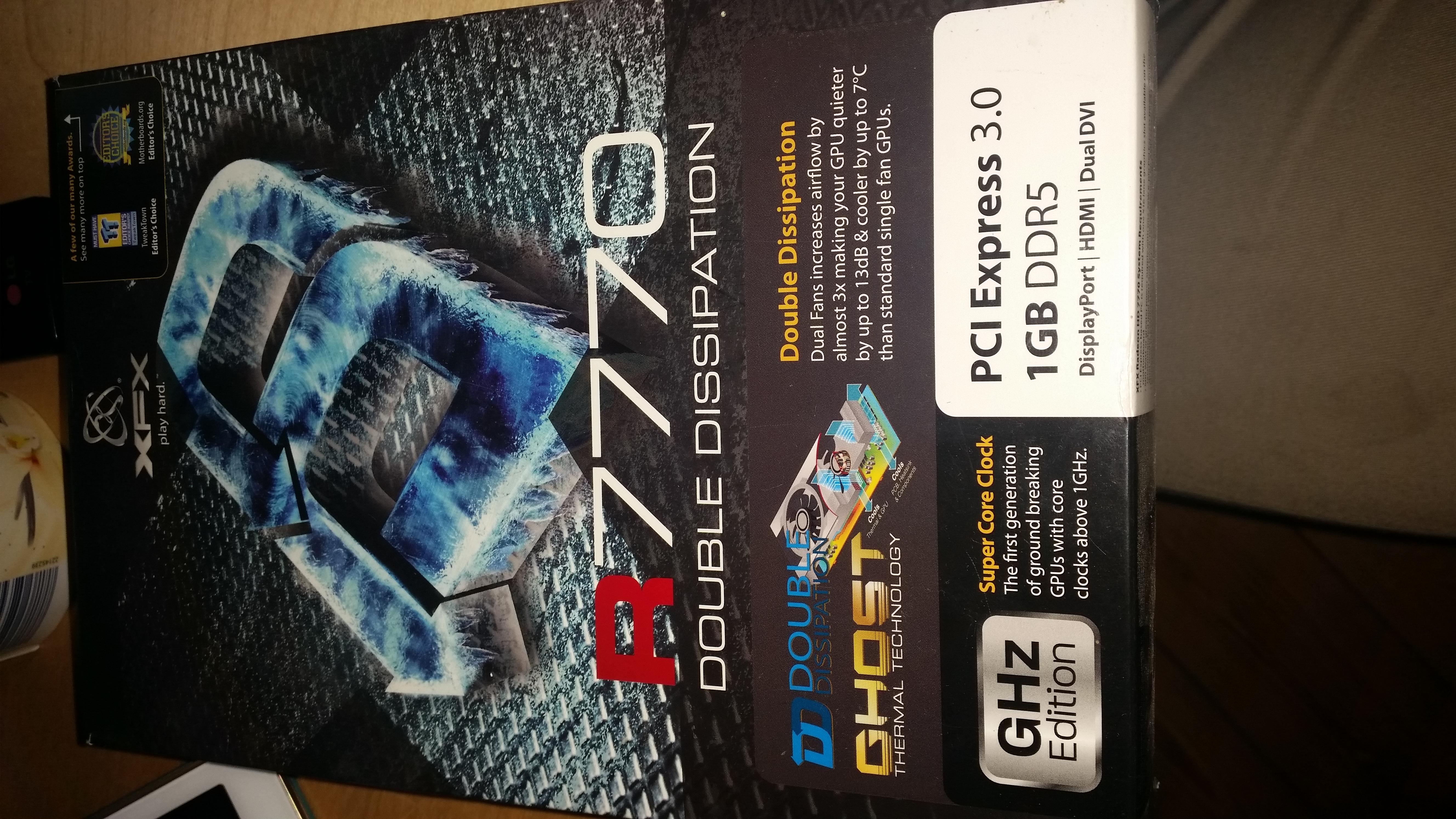

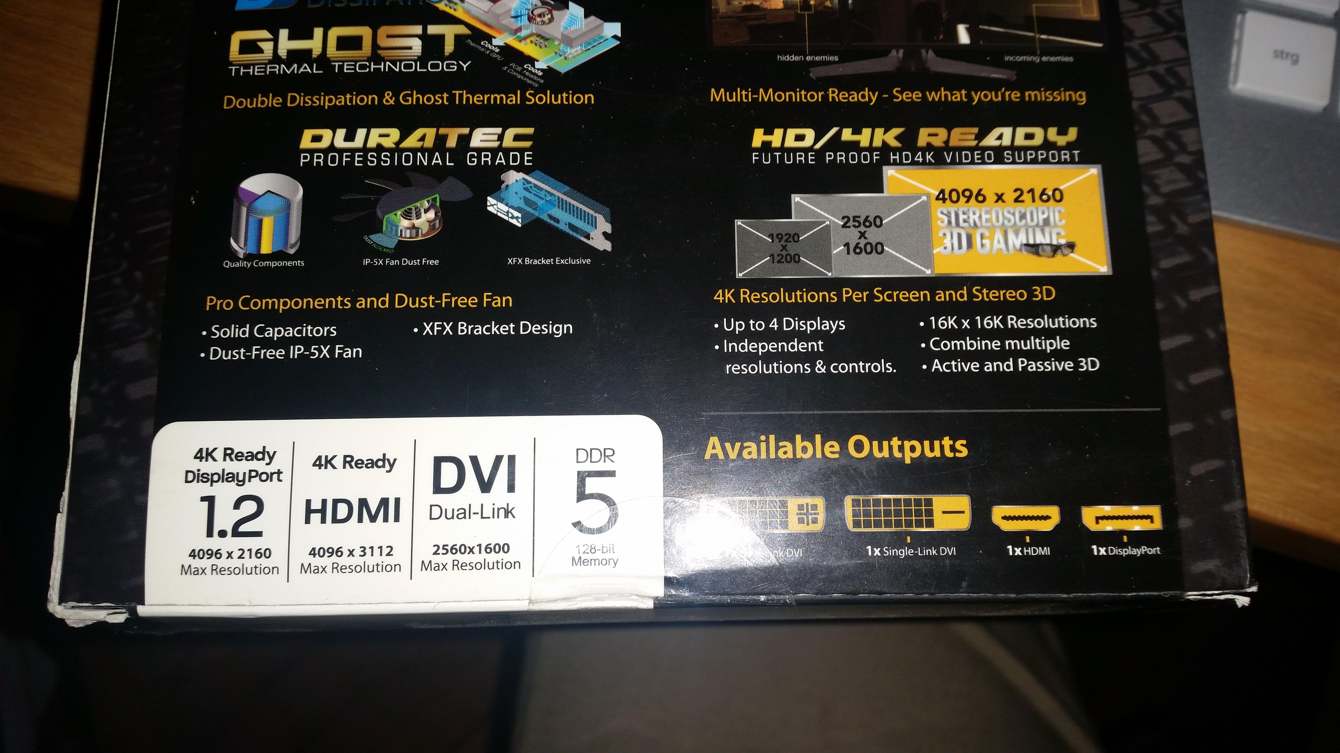

Ich würde zu den oben genannten Komponenten gerne einen weiteren Monitor anschließen.
Die Graka hatte ich mir vor 2 Jahren dafür gekauft, weil sie über 2xDVI 1 X DP1.2 und 1 x HDMI 1.4 verfügt und mir der Verkäufer versicherte problemlos 4 Monitore mit jeweils 4k betreiben zu können was auch extra auf der Packung steht.
Die beiden Dell mit 2k auflösung hab ich über die beiden DVI dran hängen, stecke ich jetzt einen dritten Monitor dazu egal ob über DP oder HDMI wird entweder dieser oder einer der beiden Dells "ausgegraut" und nicht angesteuert?
Woran kann das liegen, was kann ich tun und werden noch weitere Infos benötigt?
Naja, die Frage ist, ob man damit glücklich wird. IMHO eignet sich bei der Grafikkarte nur der DisplayPort-Anschluss für 4k, da nur damit 60 Hz möglich sind. Eventuell kann man aber einen weiteren Monitor über die beiden DVI-Anschlüsse laufen lassen.
Am DisplayPort-Anschluss sollte es ohne Adapter funktionieren. Eventuell kann man hier etwas über die Monitor/Treiber-Einstellungen machen. Mit AMD und Windows kenne ich mich aber im Detail leider nicht aus.
Wird sich aber bestimmt jemand finden, der hier konkret Auskunft geben kann.
direkt DP-Graka zu DP-Monitor sollte funktionieren. Afaik unterstützen die Karten bis 6 Monitore (je nach Anzahl der Ausgänge), es dürfen aber nur zwei davon über Legacy Anschlüsse (VGA, HDMI, DVI) verbunden werden. Soll ein dritter Monitor dazu kommen entweder direkt DP zu DP oder mittels eines aktiven Adapters.
