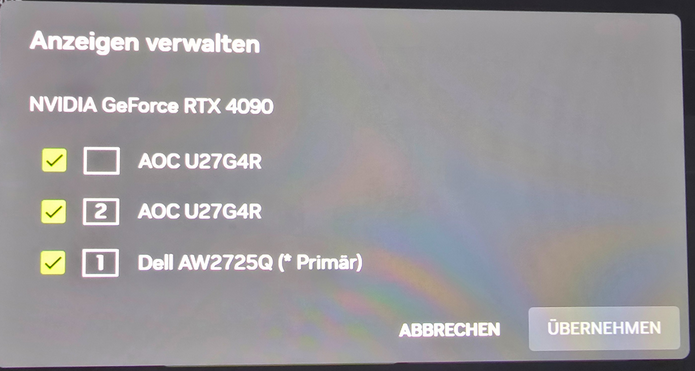

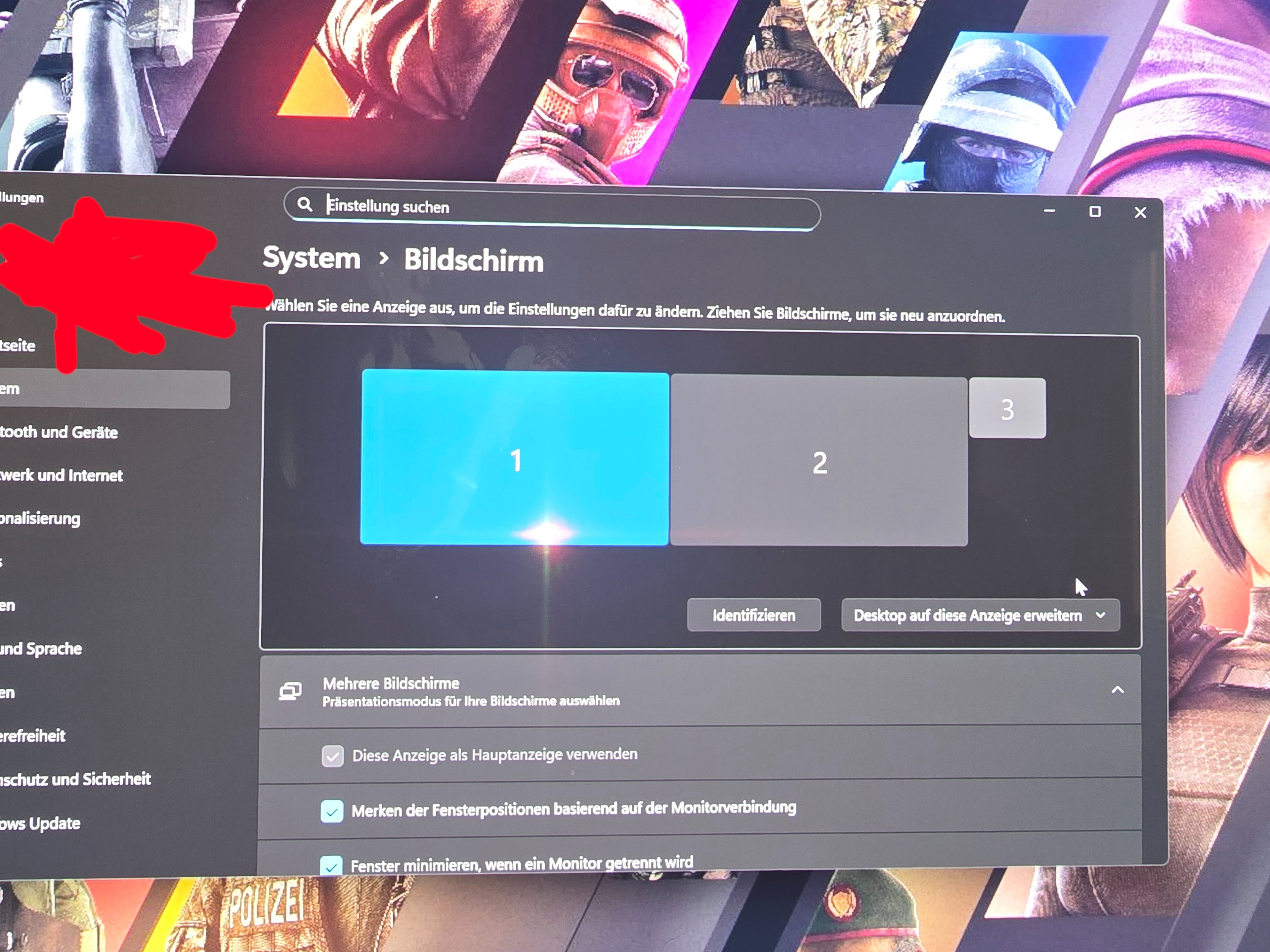

Guten Tag,
Zu meinem Problem. Ich hab seid 2 Jahren Immer 3 Monitore an meinem PC angeschlossen gehabt. Hat nie Probleme gemacht und immer einwandfrei funktioniert.
Jetzt habe ich mir 3 neue Monitore gekauft, alle wie vorher mit dem PC verbunden. Jetzt bekomme ich aber egal was ich mache immer nur bild auf Monitoren gleichzeitig. Beim dritten steht kein singal. In Windows und ind er Nvidia App word der dritte Monitor aber erkannt und auch angezeigt.
Ich habe wirklich alles was für mich sinn ergeben würde probiert, bekomme aber ums verrecken kein bild.
Dazu gehört Windows komplett neu aufzusetzen. Grafikkarten Treiber mit DDU vorher entfernt. Alle monitore zeitweise aud 1080p und 60 Hz gestellt. 20 verschiedene Kabel und steckkombinationen ausprobiert.
Zu den Monitormodellen. Links und rechts sind jeweils ein AOC U27G4R und in der Mitte ist ein Alienware AW2725Q.
Alle monitore sind über Display Port und einen Dp 2.1 Kabel direkt an der Grafikkarte selber (Rtx 4090) angechlossen.
Und ja jeder Monitor unb jeder dp Port an der Grafikkarte gehen alleine ohne probleme. Hab ich in jeder möglichen Variante getestet.
Über jegliche Hilfe wäre ich sehr dankbar.
Vielen dank schon mal im vorraus.

Kannst Du die Herzzahl einstellen, bzw. die Auflösung?
Was ist, wenn Du mal alle auf 60Hz und Native Auflösung stellst?
Man sollte auch alles lesen. Schon gut hast Du schon ausprobiert
Könnte mit DSC zu tun haben.
https://support.nvidia.eu/hc/de/art...ion-DSC-Unterstützung-auf-NVIDIA-GeForce-GPUs
Wenn ein Display an die GPU angeschlossen und auf den DSC-Modus eingestellt ist, kann die GPU zwei interne Köpfe verwenden, um das Display anzusteuern, wenn die Pixelrate, die zum Ansteuern des Anzeigemodus erforderlich ist, die Ein-Kopf-Grenze der GPU überschreitet. Dies kann sich auf Ihre Anzeigetopologie auswirken, wenn Sie mehrere Monitore verwenden. Wenn beispielsweise zwei Displays mit Unterstützung für DSC an eine einzelne GeForce-GPU angeschlossen sind, werden alle vier internen Köpfe verwendet und Sie können nicht gleichzeitig einen dritten Monitor mit der GPU verwenden.

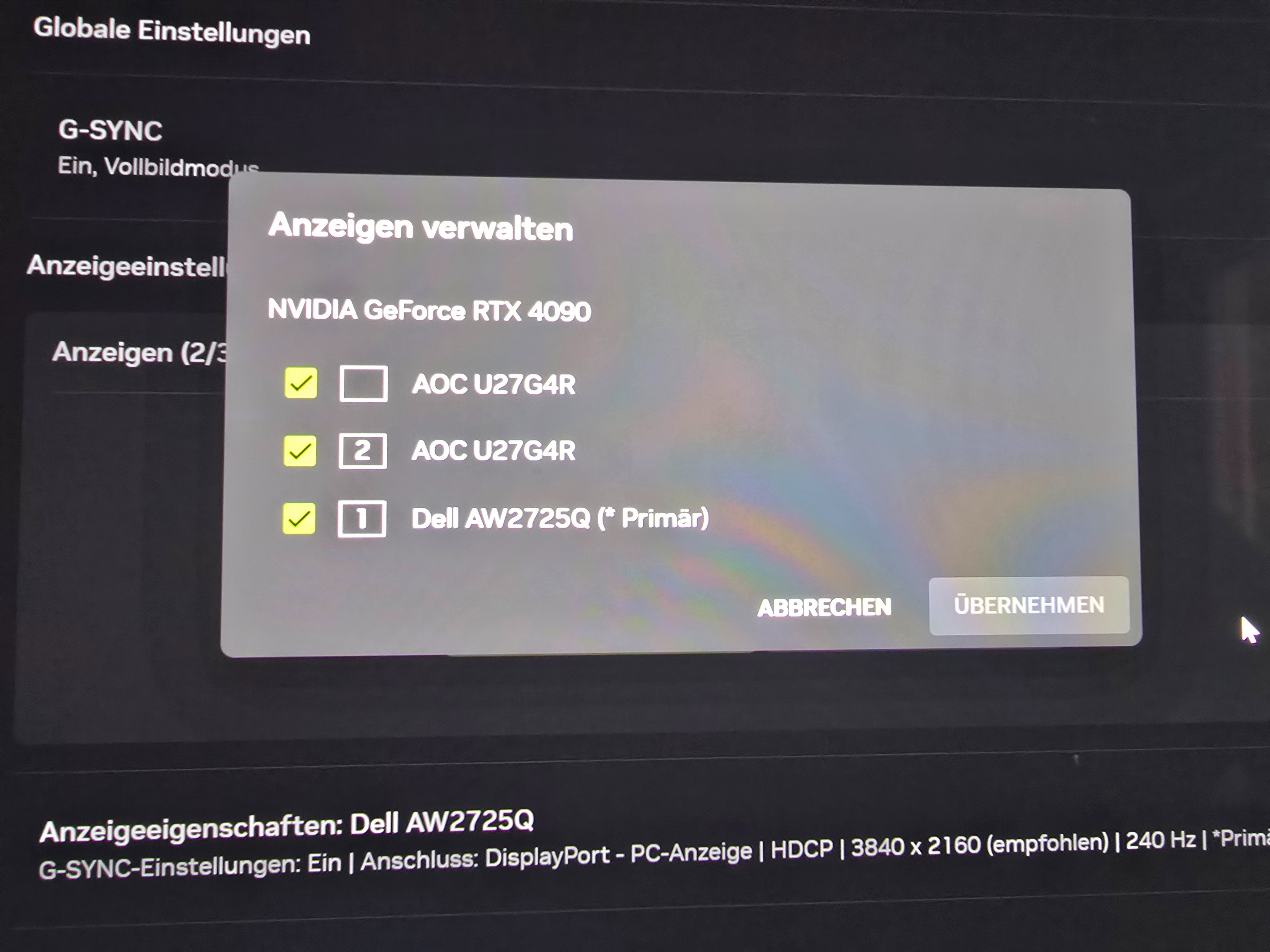

Ich würde grundsätzlich um Screenshots bitten, keine Fotos von Bildschirmen machen.

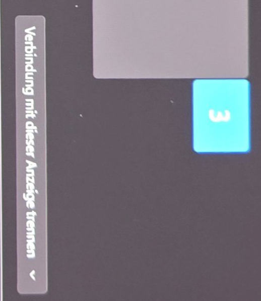

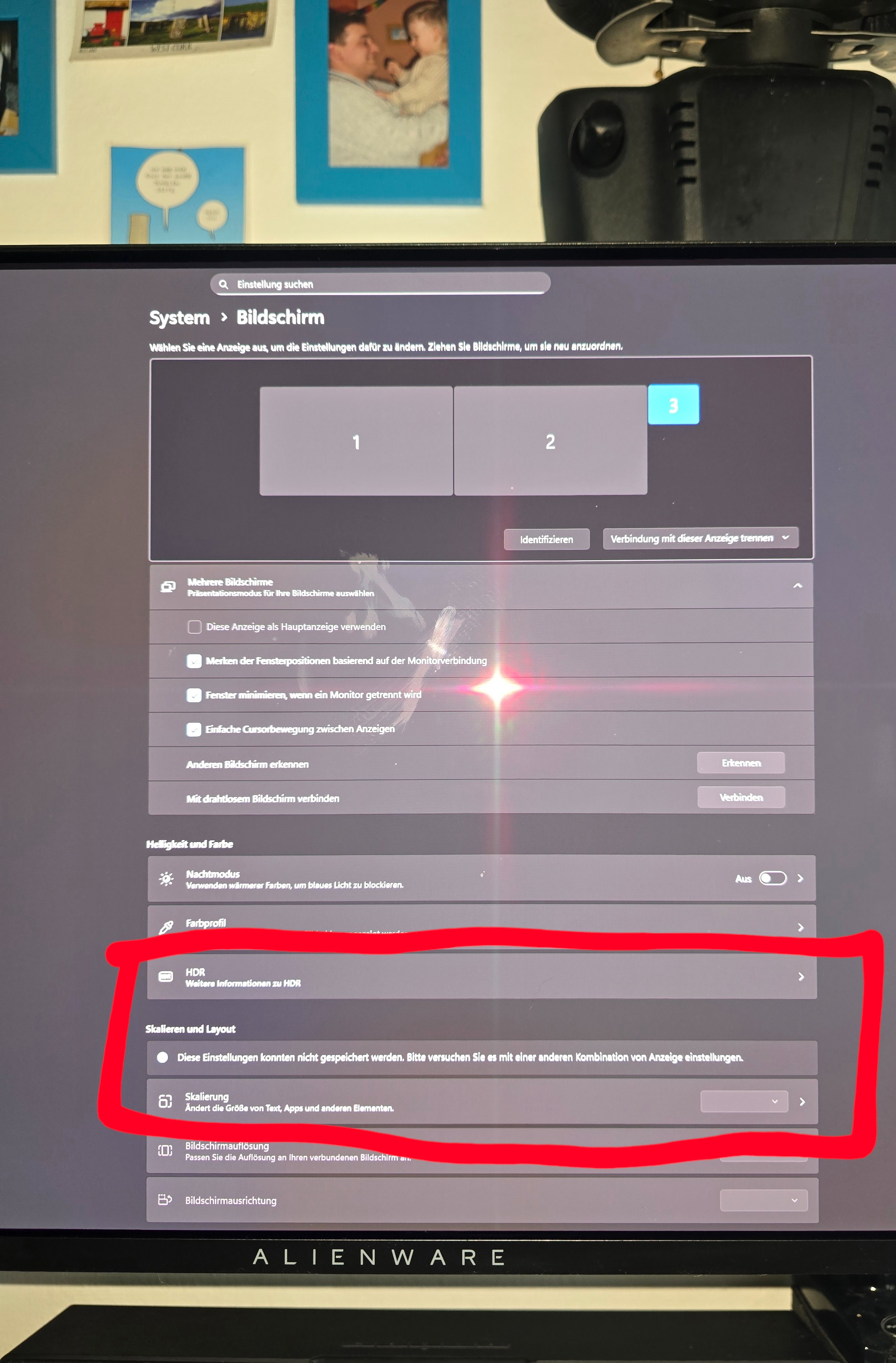

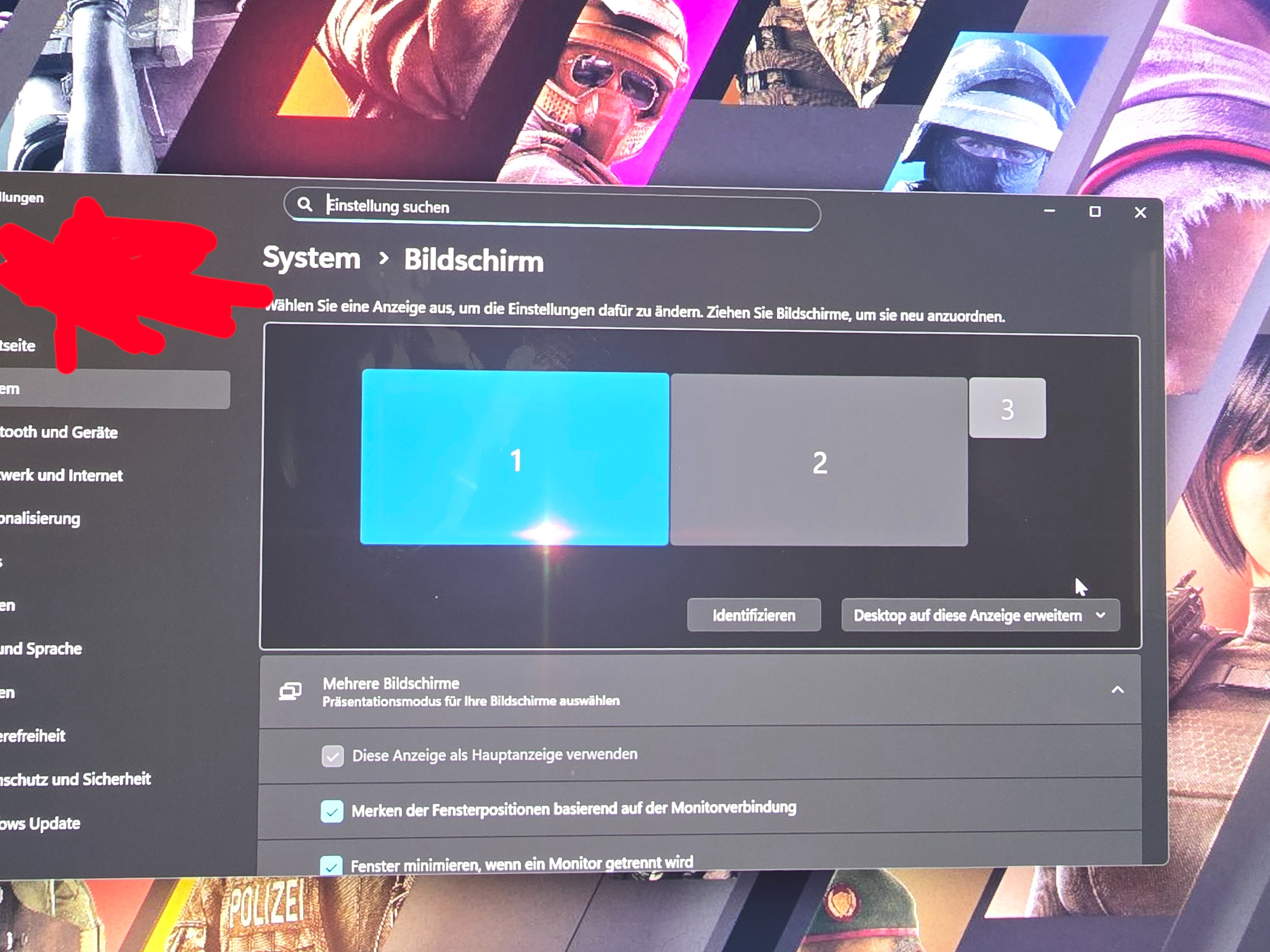

Dort musst du wohl etwas anderes auswählen als "Verbindung mit dieser Anzeige trennen".
Reaktionen: nutrix
Hab ich schon 10 mal probiert. Er lässt es mich nicht speichern. Bisschen weiter unten steht auch diese Einstellung konnte so nicht gespeichert werden. Versuch es mkt einer anderen Monitore Kombination
Wegen zu viel Auflösung. Dann müssten sie doch aber eigentlich funktionieren wenn ich sie auf 1080p und 60 Hz stelle oder? Ich bekomme aber trotzdem kein Signal...
Hast du dazu vielleicht irgendwelche Tips? Finde ich leider nix zu was ich wirklich verstehe 😅

In diesem Zustand kommst du in den Anzeigeeinstellungen auch nicht von "Anzeige trennen" weg?

@cartridge_case Nein. Egal wie ich es einstellen ob alle auf 1080p und 60hz oder alle auf maximum also 4k und 240 bzw 160 Hz. lässt es sich nicht von der Einstellung diese Anzeige trennen ändern. Er lässt es mich nicht speichern

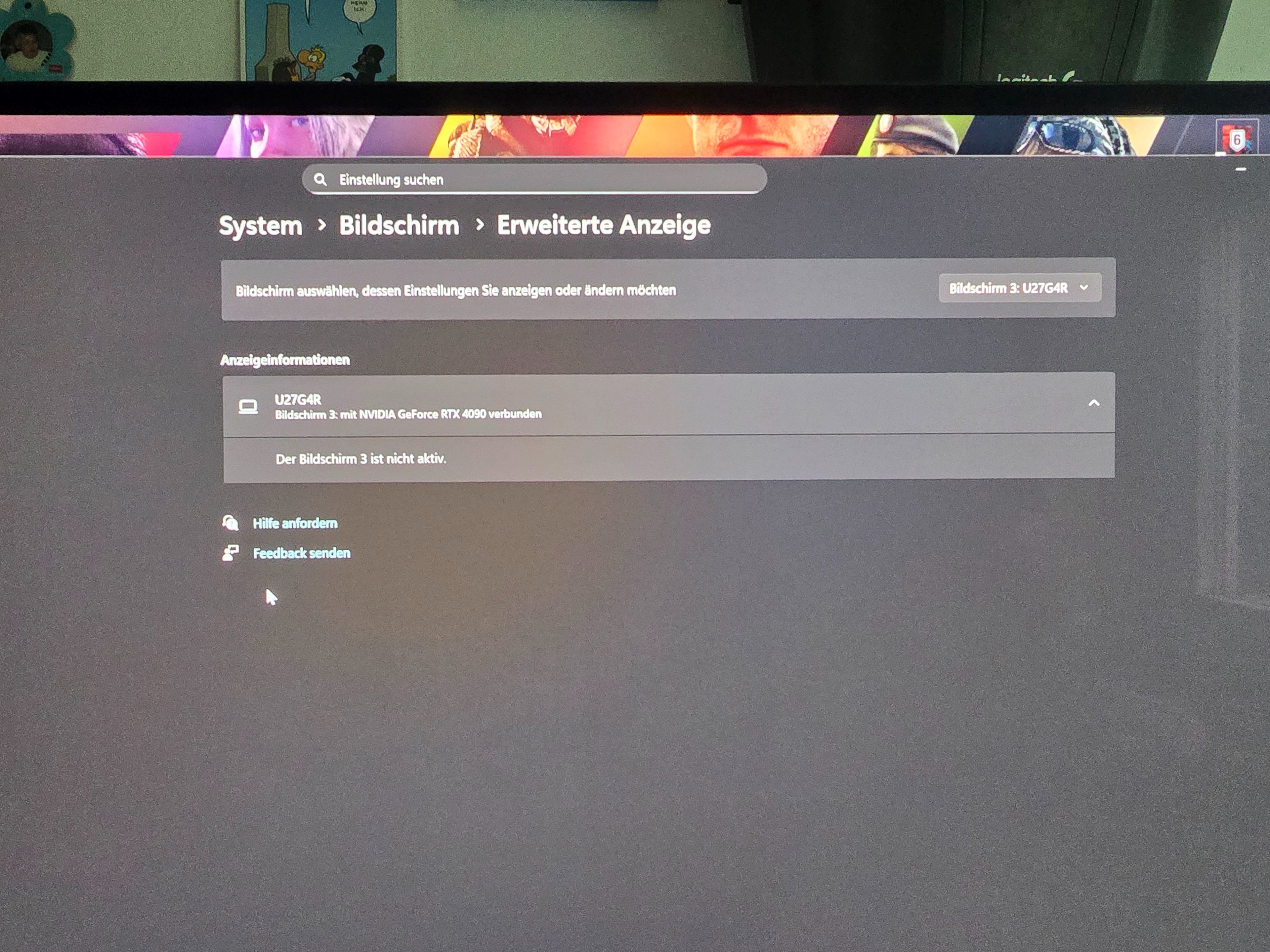

cartridge_case schrieb:
Bitte mal Screenshots davon. Gerne auch von der Fehlermeldung.

Hängt das vielleicht damit zusammen, dass zwei der Monitore denselben Namen tragen?
Schon mal versucht, einen der beiden AOC U27G4R versuchsweise zum primären Monitor zu machen?
Vielleicht solltest Du in #1 Bild 1 noch Deinen Namen und die E-Mail-Adresse unkenntlich machen.
Reaktionen: JonasR
Ja hab ich auch schon probiert. Hat leider nix gebracht. Die heißen beide gleiche weil es das selbe Modell ist😅
Danke fürs drauf hinweisen. Hab ich ma schnell gemacht
