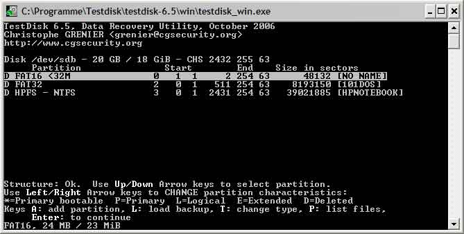

bitte um hilfe: hab hier eine notebook-platte, die per usb-adapter an meinem Laptop hängt., damit ich sie vielleicht doch noch retten kann. anscheinend sind da einige partitionen durcheinander gekommen.
hab jetzt schon testdisk drüberlaufen lassen, mit delete die tables gelöscht, dann analyse und mit search wird danach folgendes angezeigt, siehe screenshot.
sind 3 partitionen mit 3 unterschiedlichen dateisystemen. derzeit wird mir von dieser platte nur die erste angezeigt, das dürfte aber irgendeine reperatutpartition sein, die sich irgendwie auf die platte geschlichen hat.
ich will die 3. partition, die hpnotebook heißt wiederherstellen, das dürfte die richtige sein. wie krieg ich die wieder??

Auf den ersten beiden Parts sind die Infos (fat16) vom Hersteller und das Freedos (fat32) was bei der Auslieferung drauf ist und was man wieder einschaltet, wenn man auf die Systemherstellung im Bios klickt, diese sind allerdings versteckt wenn das Book einmal an, das Bios eingerichtet wurde und ein Betriebssystem installiert wurde. Ob die beiden Parts benötigt werden weiss ich nicht, sollte aber die Hotline von HP klären können.
AW: bitte um hilfe: 3 partitionen, unterschiedlicher typ
Teile mir mal dein Notebook mit, damit ich vielleicht herausbekomme was die erste Partition für ein Type war.
Die mittlere Fat32 überlappt beide Partitionen und sieht verkehrt aus.
Deine letzte Datenpartition NTFS könnte wiederhergestellt werden.
Sollte mit dem Links oder Rechtspfeil auf der Tastatur einfach auf Stern * für primär und aktiv gesetzt werden.
Teile mir aber mal mit was du für eine Notebook oder Laptop hast damit die erste richtig zugeordnet werden kann.
Ist auch wichtig damit der Computer richtig bootet.
Markiere mal deine NTFS-Partition und drücke p ob du deine Daten siehst oder eine Fehlermeldung.
Teile es mal mit.
Partition kann nur wiederhergestellt werden wenn das Dateisystem in Ordnung ist.
Auch kann Testdisk wenn die Daten angezigt werden, Ordner, Dateien und auch ganze Laufwerke auf intakte Partitionen oder Laufwerke kopieren.

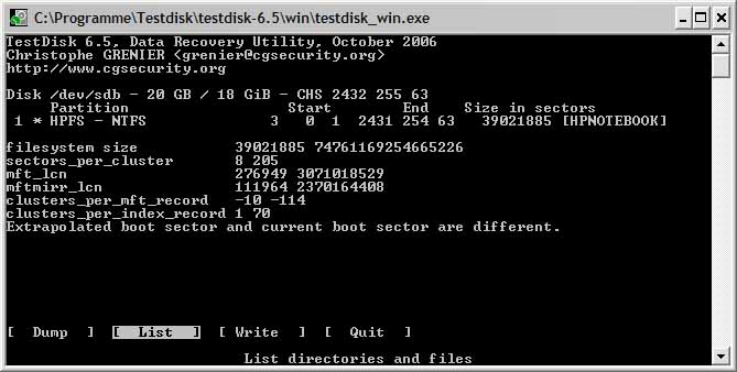

also, wenn ich die ntfs-partition mit pfeiltaste auf stern schalte und mit write bestätige, bekomme ich danach einen status: bad. bootsector is different. mit rebuilt bs kommt folgendes, siehe screenshot.
werd mal mit write einen neuen schreiben lassen und schauen, was dann passiert...

Für mich wäre eigentlich der vorige Screen mit "bad boot sector" interessant.
Wenn dann der backup boot sector Ok ist, kann es mit Backup BS repariert werden.
Am Ende der Partition befindet sich ein Backup vom Bootsektor.
Wenn der Bootsektor defekt ist, kopiert Testdisk das Backup des Bootsektors über den Bootsektor und es sollte dann funktionieren.
Wenn der Computer dann nicht startet gibt es noch andere Möglichkeiten wie fixmbr.

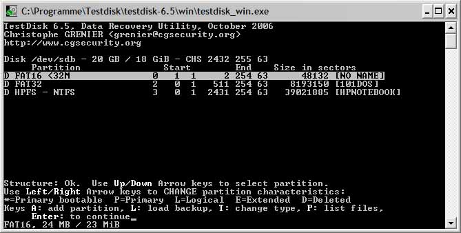

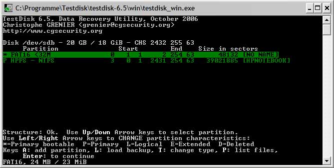

liebe fiona!
also nach analyze kommt folgendes bild: screenshot 3
wenn ich dann enter drücke, folgendes: screenshot 4
und wenn ich dann auf search gehe, folgendes: screenshot 5
im windows explorer wird mir nur die ntfs-partition angezeigt, sonst keine.

Ich gehe jetzt von diesem Screen aus.
https://www.computerbase.de/forum/attachments/screenshot4-jpg.59331/
Setze bitte die erste Partition mit dem Links oder Rechtspfeil auf der Tastatur auf D für gelöscht.
Siehst du ganz links.
Markiere dann deine zweite Partition und setze die mit dem Links oder Rechtspfeil auf der Tastatur auf Stern für primär aktiv bootfähig.
Bestätige dann mit Enter.
Gehe auf Write und bestätige mit Enter, y und Ok.
Beende Testdisk jeweils mit Quit.
Baue die Festplatte wieder in den anderen Computer.
Wenn das Starten Probleme machen sollte, führe in der Wiederherstellungskonsole fixmbr aus.
Teile es mit.
Wenn es noch Problem machen sollte, Poste mal den Inhalt deiner boot.ini.
Viele Grüße
Fiona
