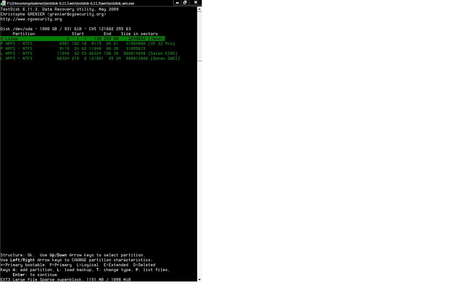

Hallo Ihr Kundigen,
ich habe nun schon ein paar ähnliche Probleme samt deren Lösungen (dank Fiona) durchgelesen und bei mir probiert, jedoch bleibt meine (ich glaube, ehemals logische) Partition X: DATEN ZWEI auch nach meinem Troubleshooting mit Testdisk aus.
Das Problem begann, als ich den O & O Partition Manager installiert habe, der gleich zu Beginn meine Partitionstabelle versaut hat. Mittlerweile kann ich wieder booten und unter Vista werden die ersten drei der ursprünglichen vier Partitionen wieder erkannt, unter XP allerdings alle vier:
c: vista ultimate 64 (50GB)
d: xp pro 32 (20GB)
f: Daten eins (423GB)
x: Daten zwei (423 GB)
15 hatte ich für eine LINUX Distribution übriggelassen, aber nie partitioniert.
Ein (wichtiges) Problem bleibt: "x: Daten zwei" bleibt unter Vista verschollen.
Im Anhang sind Screenshots der einzelnen Schritte unter Testdisk, der dritte ist leider schon ein Schritt nach dem "Deeper Search", als ich glaubte, ich könne die Partitionen so neu schreiben lassen wie abgebildet. Am Schluss kam eine Fehlermeldung, Testdisk könne die Partition nicht schreiben, nachher war XP unter Vista wieder sichtbar, aber x: wie gesagt nicht.
Würde mich freuen, wenn Ihr mir helfen könnt. Hab ich wichtige Details unterschlagen, so lasst es mich einfach wissen.
Danke!
Daniel

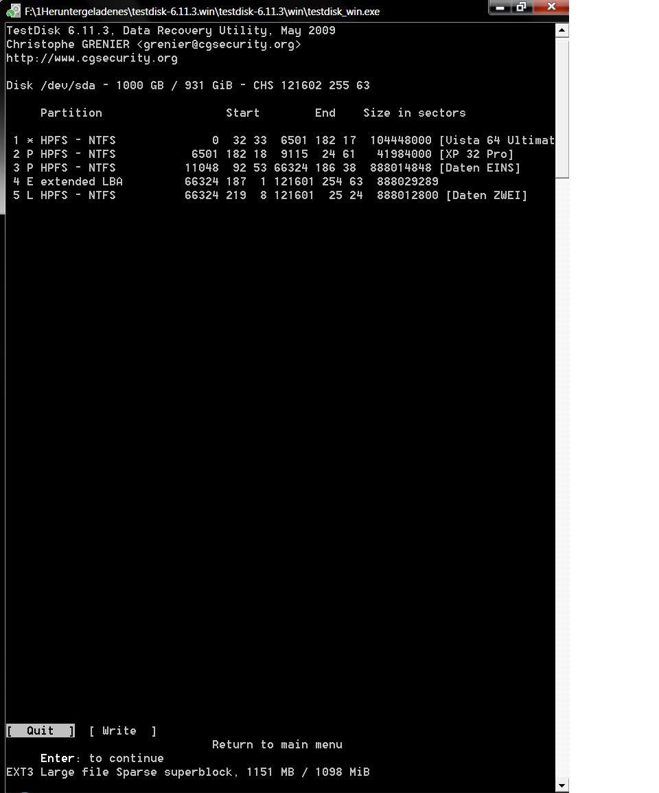

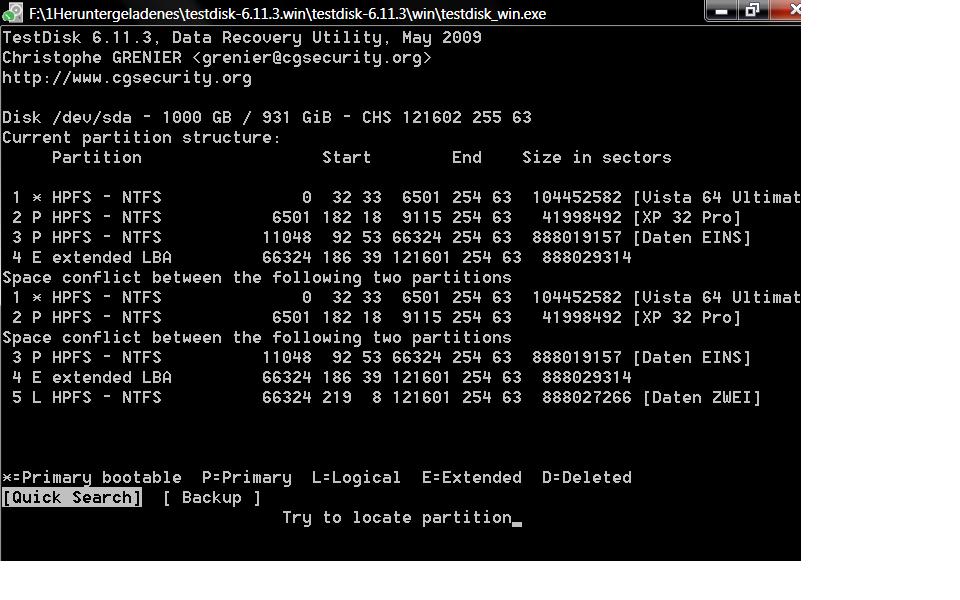

Sind die Bilder alle bei einer Diagnose entstanden, also ohne dass zwischenzeitlich etwas auf die Disk geschrieben wurde?
Einmal wird die erste Partition als eine Linux-Partition ausgewiesen und einmal als NTFS?!
Partitionen können nicht geschrieben werden, wenn sie überlappen, der Start (in CHS) einer nachfolgenden Partition muss hinter End der davor liegenden Partition liegen!
Besser wären schon die Screens wie von uns erwartet, schon wegen der darin enthaltenen möglichen Hinweise.

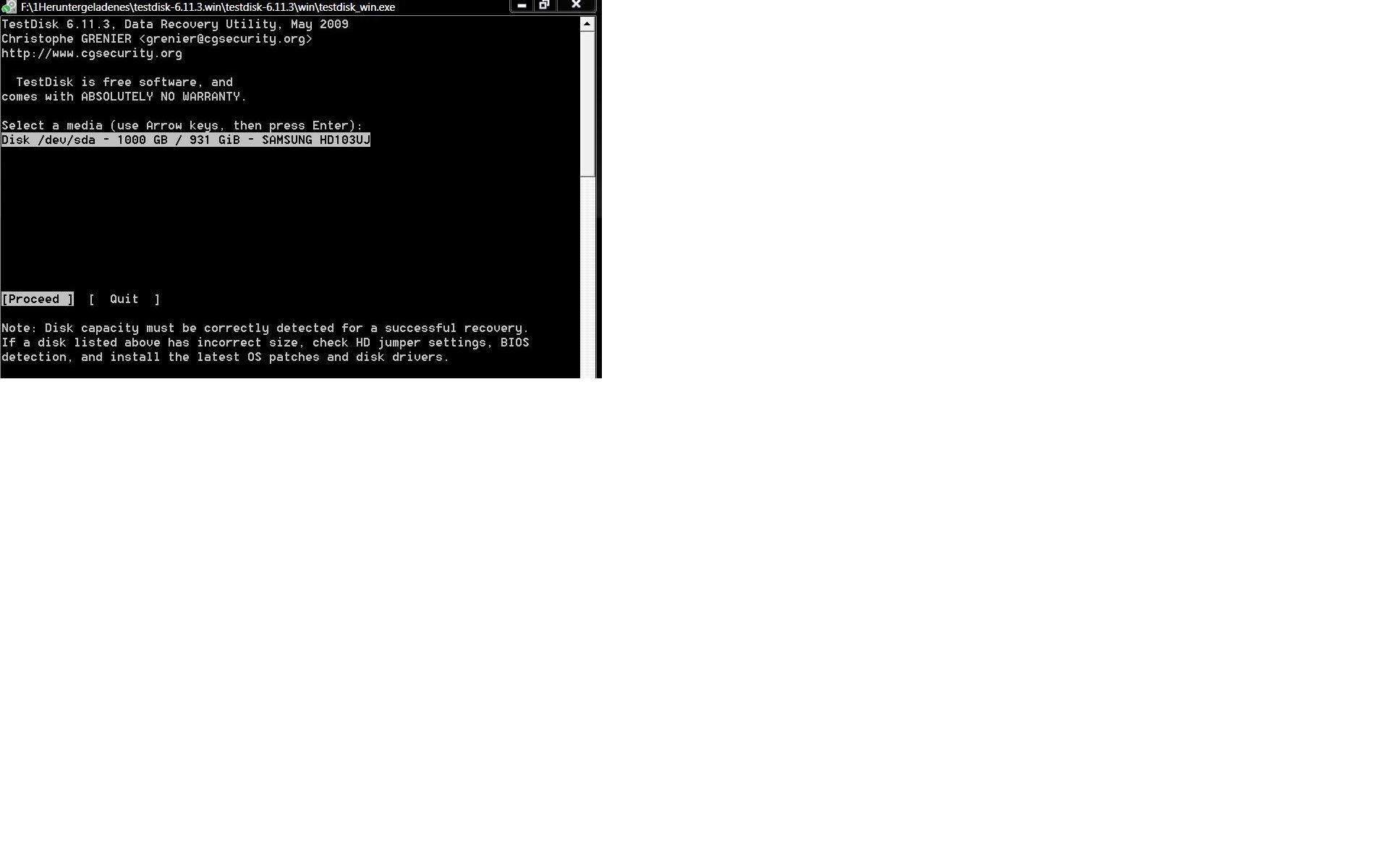

anbei nochmal Bilder der Schritte, die ich diesmal mit Testdisk unternommen habe.
Kann mir jemand sagen, wie ich weiter vorgehen soll?

Ich denke mal deine Partition "Daten Zwei" wird nach Quick Search gefunden.
Siehst du hier;
https://www.computerbase.de/forum/attachments/3-jpg.156268/
Die fehlt aber in der Partitionstabelle.
Hattest du diese markiert und p gedrückt ob deine Daten da sind oder eine Fehlermeldung?
Wenn du eine Fehlermeldung hast, teile es mit.
Ansonsten stelle die wiederher.
Geht folgendermaßen;
Ich gehe von dem Screen wie in meinem Post oben im Link aus.
Bestätige dort mit Eingabe.
Bestätige dann mit Enter.
Gehe auf [Write].
Bestätige dort mit Enter, y und Ok.
Im Fall wenn bei dir ein Bootsektor defekt sein sollte, kann dort noch ein Menü Boot erscheinen.
Bestätige dann aber nur im Fall mit Backup BS.
Beende Testdisk und starte den Computer neu.
Wenn chkdsk bei Systemstart kommen will, beende chkdsk erstmal.
Geht innerhalb von 10 Sekunden durch beliebigen Tastendruck.
Überprüfe das Ergebnis und teile es mit.
Wichtig für dich ist vor allem, das Testdisk die Partitionstabelkle nach Intel-Standard schreibt.
Daher wenn du Vista und WinXP als Multiboot hast, kann es verlorengehen.
Du mußt um starten zu können dann mit der Vista-Setup-CD über die Reparaturoptionen und Reparatur der Startumgebung, Vista wieder startfähig machen.
Wenn du eine Recovery-CD von einem Hersteller hast, kann es problematisch sein.
Hinterher kannst du einfach über EasyBCD deine Multibooteinstellungen wiederherstellen.
Ansonsten, wenn du Bootprobleme vermeiden willst, kannst du wenn Testdisk deine Daten anzeigt diese auch auf eine intakte Partition kopieren.
Infos hier;
https://www.computerbase.de/artikel...von_einen_beschaedigten_datentraeger_kopieren
Du kannst somit deine Daten sichern/kopieren, die Partition neu erstellen und zurückkopieren.
Da du dadurch deine Booteinstellungen/Partitionstabelle nicht anfasst, sollte es keine Probleme wegen Boot machen.
Viele Grüße
Fiona

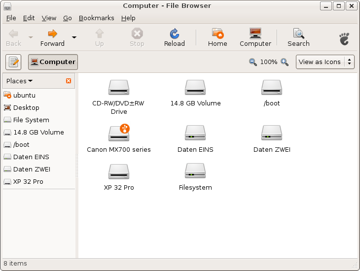

Gesagt, getan!
Jetzt kommt allerdings beim booten die Meldung, ich haette keinen Bootmanager, und weder die Vista- noch die XP, noch die Ubuntu recoverz CD erkennen VISTA wieder, angeblich ist der Bereich unpartitioniert.
Was nun?

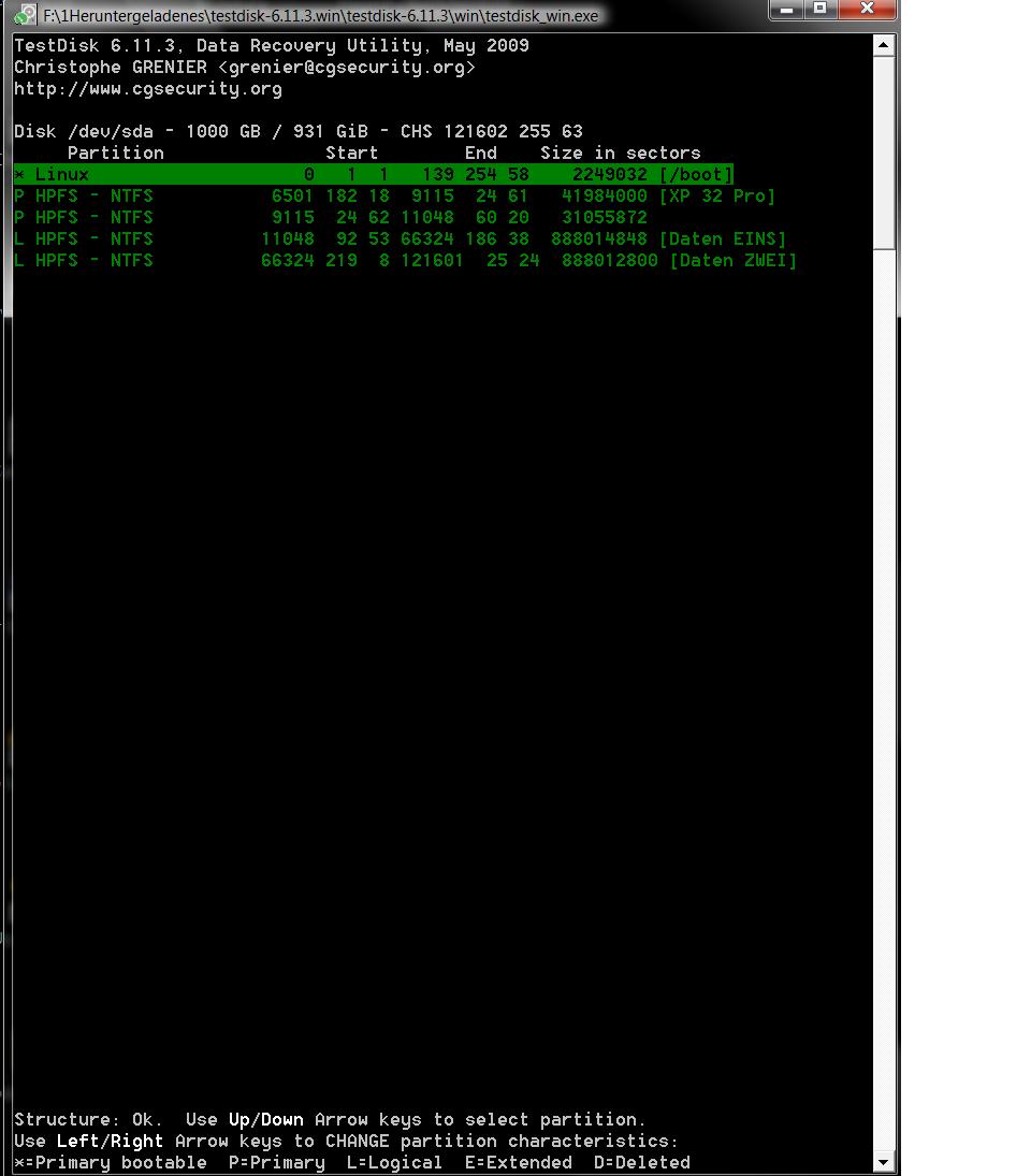

Mal sehen was deine Partitionstabelle sagt.
Mehr Aussagekraft und aktueller ist die Testdisk BootCD.
Nach bestätigen bei Analyse wird deine gegenwärtige Partitionstabelle angezeigt.
Da kann man dann sehen ob die Bootpartition fehlt?
Mache mal eine Diagnose mit Testdisk, ob was an der Partition oder Dateisystem beschädigt ist.
Lade dir die Testdisk BootCD.
https://www.computerbase.de/downloads/systemtools/festplatten/testdisk/
Leider kannst du von der BootCD keine Log erstellen, da es read only ist.
Manche nehmen aber ein Handy oder eine Kamera und machen Bilder in geringer jpg-Auflösung.
Spart das abschreiben.
Ansonsten brauch ich die Infos was bei Disk steht, nach Analyse und vor Quick Search von deiner gegenwärtigen Partitionstabelle (deine Partition bei Start und End, Sector Size wird nicht benötigt), Partition nach Quick Search oder wenn keine gefunden wurde auch nach Deeper Search.
Viele Grüße
Fiona

Nach Quick search steht da:
* LINUX 0 2 6 304 34 29 2249032 boot
P HPFS NTFS 14124 105 24 19801 194 27 41984000 (XP PRO)
P HPFS NTFS 19801 194 28 24001 87 2 31055872
L HPFS NTFS 24001 157 21 144084 194 10 888014848 (DATEN EINS)
L HPFS NTFS 144085 9 29 264167 230 29 888012800 (DATEN ZWEI),
wobei man, wenn man bei LINUX oder der namenlosen zweiten Primaerpartition'p' drueckt, die Fehlermeldung 'no file found, filesystem seems damaged' bekommt,

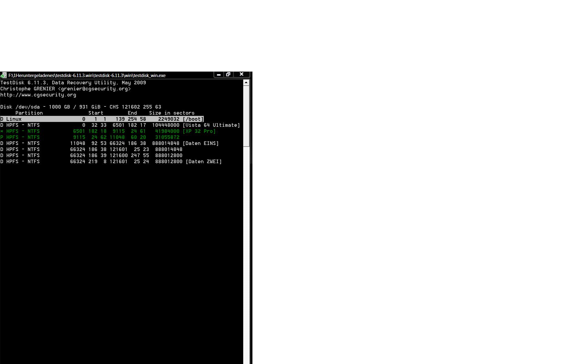

VISTA sieht man erst nach dem Deep Search:
D LINUX 0 2 6 304 34 29 2249032 (/boot) (unten steht dazu 'EXT3 large file superblock, 1151 MB/ 1098 MiB)
D HFPS / NTFS 0 70 19 14124 105 23 104448000 (VISTA 64 Ultimate)
* HPFS NTFS 14124 105 24 19801 194 27 41984000 (XP PRO)
D HPFS NTFS 24001 157 21 144084 194 10 888014848 (DATEN EINS)
D HPFS NTFS 144084 194 10 264167 230 28 888014848
D HPFS NTFS 144084 194 11 264167 160 11 888012800
D HPFS NTFS 144085 9 29 264167 230 29 888012800 (DATEN ZWEI),
wobei die Daten von Vista, XP, Daten Eins und Daten zwei beim Druecken von 'p' angezeigt werden.
