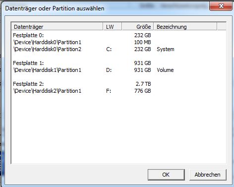

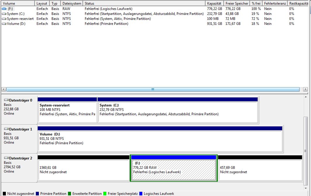

Nun wird mir unter Truecrypt Datenträger aussuchen nur noch ein Volumen von 776 GB angezeigt.
Dieses Volumen läßt sich nicht mehr einbinden.
(Falsches Password oder kein Truecrypt Volumen. PW ist korrekt eingegeben.)
Unter Computerverwaltung wird mir die Festplatte mit 3 Partitionen angezeigt, wovon 2 nicht zugeordnet sind.
Die Festplatte war immer nur eine NTFS Formatierte Partition.

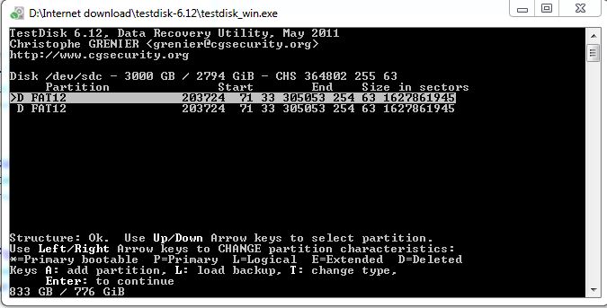

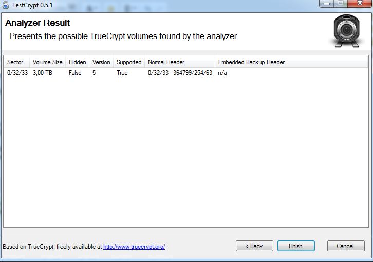

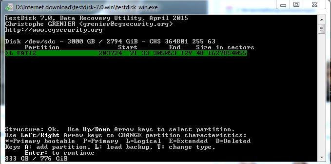

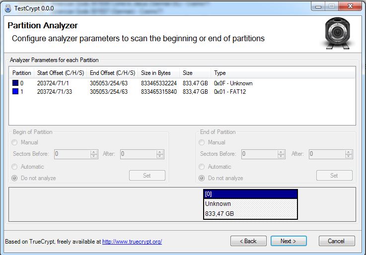

Testcrypt Durchlauf brachte folgendes Ergebnis:

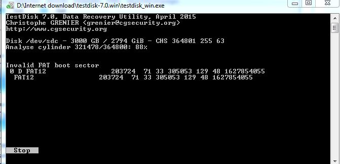

Weiter zu Testdisk:
hier wurde mir diese eine Partition als Fat12 angezeigt.
Ich hoffe sehr das jemand eine Lösung für die 2 nicht zugeordneten Partitionen hat und man diese wieder zusammenfügen kann um das Volumen wieder zu öffnen.

Also Testcrypt findet ja das korrekte Volumen, wie es aussieht?
Dann würde ich, sofern du noch irgendwo 3 TB freien Speicher hast, erst mal ein komplettes Image deiner Truecrypt-Festplatte anlegen (also eine komplette 1:1 Sector-by-Sector-Kopie) und dann auf deiner aktuellen Platte die überschüssige Partition (als auch das logische Laufwerk) löschen und schauen, ob TrueCrypt dann etwas damit anfangen kann. Also wenn das gesamte Laufwerk eben nicht mehr partitioniert ist. Trotzdem gut möglich, dass es Probleme gibt wenn irgend ein Tool da einfach so drauf herum geschrieben hat.
Aber wie gesagt nichts an dem Laufwerk anfassen ohne vorher eine richtige 1:1-Kopie gemacht zu haben.

Truecrypt findet nur 776 GB von 2,7 TB wie man auf dem ersten Bild sieht.
Diese 776 GB lassen sich leider nicht einbinden.

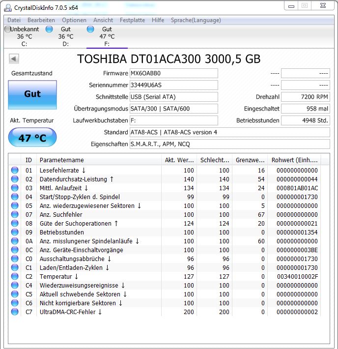

Du könntest noch ein CrystalDiskInfo Screen von ihr hier einstellen.
Der CrystalDiskInfo Screenshot.
Die Platte wurde nicht bewegt und wie schon beschrieben immer ordentlich getrennt vom System vor dem ausschalten.
Gruß, cab72

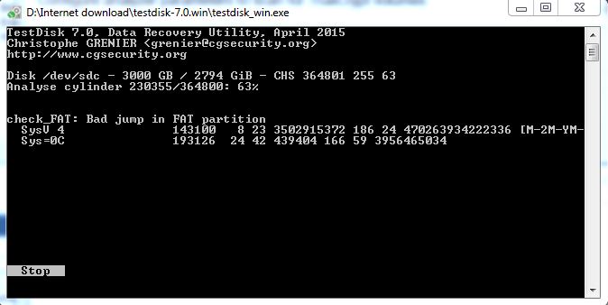

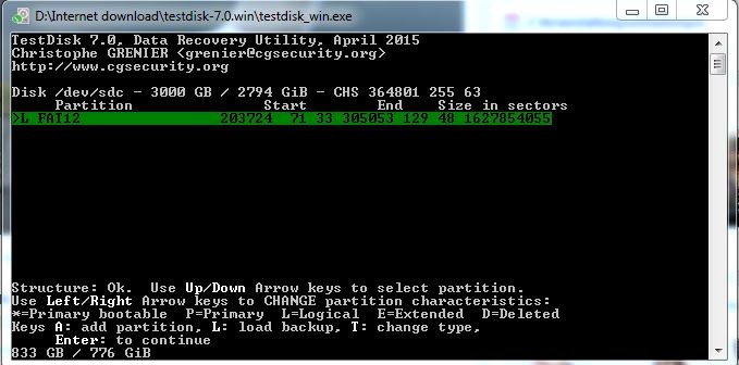

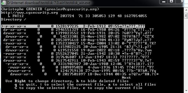

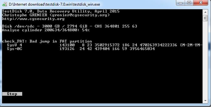

Im moment lasse ich Testdisk nochmals ein quicksearch durchführen.
So sieht es im moment aus ...
P gedrückt:

Ich lasse gerade seit nunmehr 2,5 Tagen Testdisk mit Tiefenscan laufen.
Irgendwie muß ich die 3 Partitionen wieder zusammengefügt bekommen und hoffen das ich dann mit Truecrypt direkt oder Testcrypt auf die Daten zugreifen kann ...

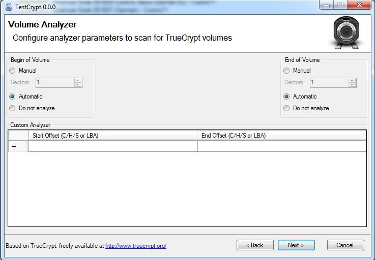

Testdisk ist bei verschlüsselten Datenträgern nutzlos. Welche Fehlermeldung gab es beim Einbinden in TestCrypt, eigentlich muss der gefundene Header funktionieren. Ist die Festplatte noch im externen Gehäuse? Bei HDDs in dieser Größe verwendet der USB/SATA-Chip im Gehäuse häufig eine 4 KB Sektorenemulation, daher sollte die HDD nicht intern verbaut werden. Nimm die TestCrypt Version mal von hier - das offizielle Release hat Probleme mit 4KB Sektoren.
Guten Morgen,
ja die Festplatte ist noch im externen Gehäuse.
Habe Testcrypt durchlaufen lassen. Hat etwa 15 min gedauert. Habe mal auch Screenshots von den Einstellungen beigelegt.
Gruß cab72

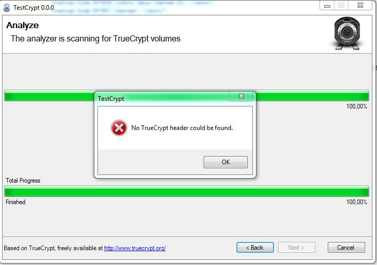

Beim letzten Mal wurde noch ein Header gefunden, dieser wurde in der Zwischenzeit wohl durch die Experimente überschrieben. Damit gibt es wohl keine Hoffnung mehr, es sei denn, es gibt eine externe Header-Sicherung.
Große Experimente habe ichnicht gemacht.
Ich habe die Festplatte mit Aomei Partition Assistant Professional Edition getestet nach Fehlern.
Dort wurden keine Fehler gefunden.
Und im moment läuft halt noch immer der Tiefenscan von testdisk ....

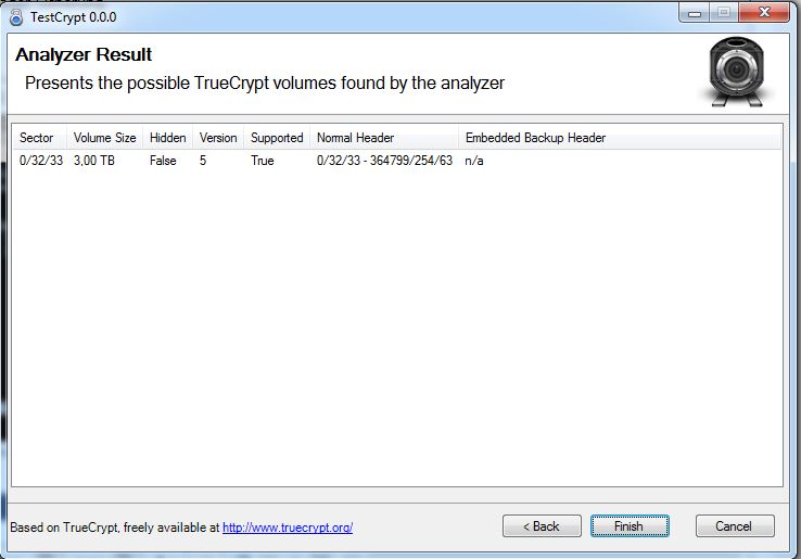

so ich habe Testcrypt nochmal durchlaufen lassen.

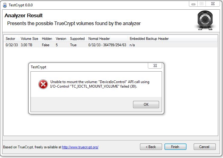

Habe alle optionen auf automatic gesetzt. Hat nun auch etwa 30 min gedauert aber er hat wohl wieder den Header gefunden der schon am Anfang da war.
Bitte den parallel laufenden Scan von Testdisk beenden, ansonsten kann alles passieren. Was passiert jetzt, wenn du den Header per Rechtsklick einbindest?
Testdisk abgebrochen ...
PC mit F8 gestartet (ohne treibersignatur)
Ergebnis:
Ich muss mir heute zu Hause den Fehlercode im Source-Code ansehen, was dieser genau bedeutet.

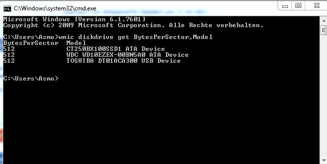

EDIT: Die Fehlermeldung bedeutet, dass die Sektorengröße nicht stimmt (z.B. beim Verschlüsseln war ein Sektor 4 KB groß, jetzt nur 512 Byte oder umgekehrt). Das würde auch zum Fehlerbild mit den Partitionen passen, die Frage ist jedoch, wieso sich die Sektorengröße plötzlich verändert. Um welche externe Festplatte handelt es sich genau (am besten eine Produktnummer am Gehäuse suchen, denn die Produktnamen werden gerne häufiger verwendet)? Es gibt auch USB/SATA-Brückenchips, welche zwischen 4 KB und 512 Byte Sektoren umgestellt werden können (ich hab mir z.B. extra eine solche Dockingstation geholt, um Festplatten mit beiden Sektorengrößen einlesen zu können). Interessant wäre auch die Ausgabe von folgendem Befehl auf der Kommandozeile:
Code:
wmic diskdrive get BytesPerSector,Model
Das Laufwerk ist laut Aufkleber von INTENSO 3,5" Memory Box , 3 TB , ART.-Nr. 6032511
Das Ergebnis der Ausgabe der Kommandozeile:
Das Laufwerk ist in dem Screenshot die letzte Toshiba
Die Festplatte hatte laut diesem Post mal 4 KB Sektoren, jetzt aber nur noch 512 Byte Sektoren ;)
