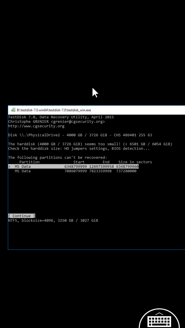

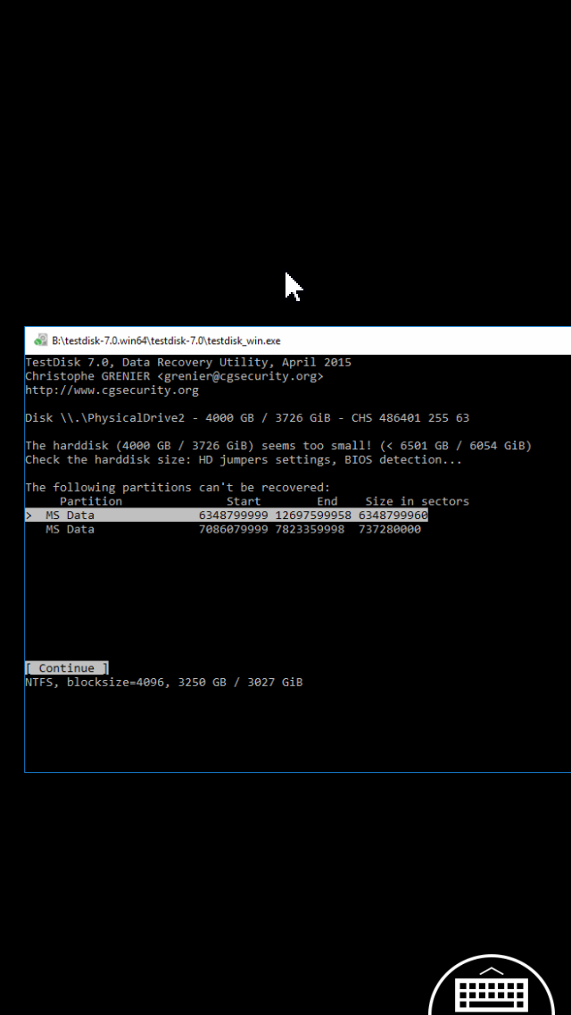

Bin jetzt nochmal am "Quick Search" (diesmal GPT ausgewählt statt INTEL), das scheint aber jetzt wohl knapp 2 Tage zu dauern. :rolleyes: Liegt wohl an den 4TB nehme ich an? Hoffe, dass ich die Partitionen wiederherstellen kann. Allein wegen der Organisation der Bilder etc.
Erhalte nun folgende Meldung. Was soll ich tun? :(
Da ist für Testdisk wohl Ende Gelände. Probiere entweder andere, auch kommerzielle Programme oder schau ob die geretteten Dateien gut und und Dir reichen.
