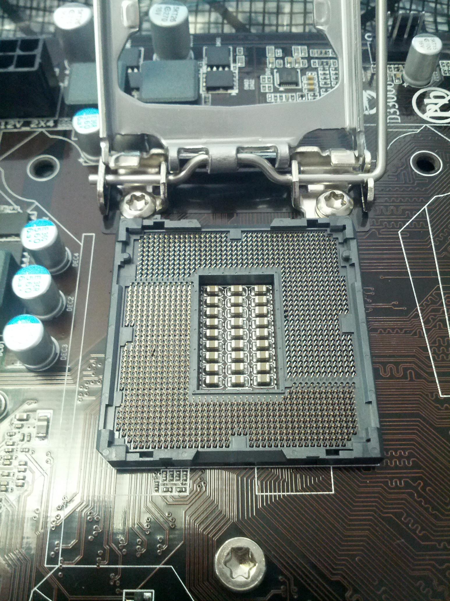

Liebe Community!
ich habe ein Gigabyte H81M-D2V Mainboard hier, wo 3 Pins verbogen sind.
Man weiß ja dass es insgesamt sehr viele Pins hat und manche keine essentielle Rolle haben und den Betrieb nicht einschränken.
Manche Leute finden sogar heraus welcher PIN für was zuständig ist und evtl. zu vernachlässigen ist.
Meine Fragen:
Kann ich dieses Mainboard verbauen oder wird es mir evtl. eine teuere CPU zerschießen?
Sind die 3 defekten PINS in meinem Fall wichtig oder unwichtige?
Garantieleistung werde ich wohl keine bekommen wenn ich es einschicke, oder?

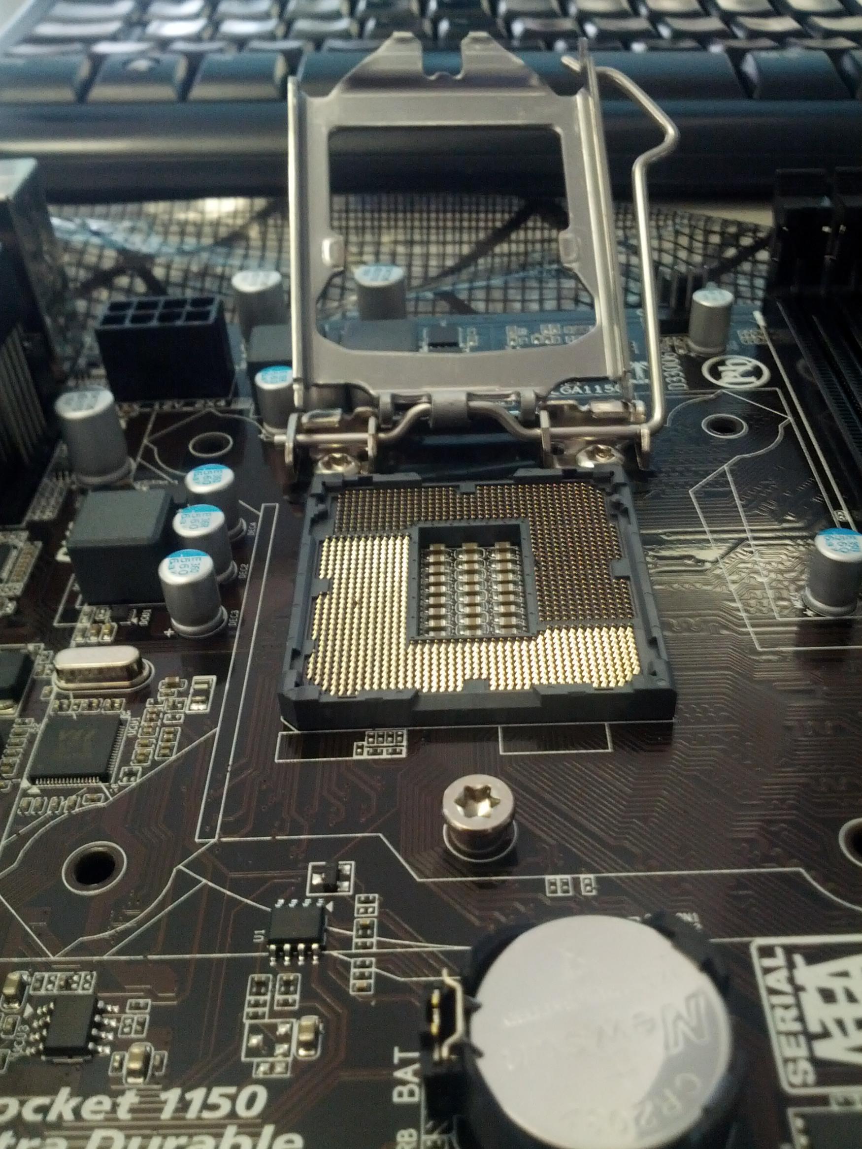

Bild im Anhang (fotografiert so wie es eingebaut werden würde d.h. Anschlüsse links).
Vielen Dank!

Versuche die wieder so gut es geht hinzubiegen, das die wieder exakt da sind wo sie hingehören! Andernfalls gehtst du das Risiko ein deine CPU und/oder Mobo zu grillen.
Würde das Risiko nicht eingehen und mir ein Neues MB zulegen, meine Meinung!

Ansonsten vorsichtig mit Pinzette und Messer wieder richten,
da es ja noch nicht so schlimm ausschaut.
Hast du die selber verbogen? Dann ist es natürlich kein Garantiefall.
Wenn du ruhige Hände hast, kannst du versuchen, das zu reparieren.
Gibt auch Leute, die solche Reparaturen anbieten, aber bei dem günstigen Board dürfte das kaum lohnen.
Habe schon 70 Pins gerade biegen müssen bei einem neuen I7 4770K Mobo :D
Das war lustig, ging aber ohne Probleme.

Solange die nicht einen anderen PIN berühren.......wie bereits mehrfach gesagt biege sie wider gerade. Wenn sie dann einen Kontakt zum Prozessor bekommen, sollte es absolut nicht zu Beschädigungen kommen und die Kiste Läuft wieder;).

Hat eigentlich jemand einen Link zur 1150 Pinbelegung? Ich find das nur für 1155.
wir reden ja nur von 3 Pins, dürfte kein Problem sein, die gerade zu biegen
@Arcturus:
http://www.intel.com/content/www/us...-gen-core-family-desktop-vol-1-datasheet.html
Ganz unten, zuerst die Zeichnung zu den Nummern, dann die Bedeutung.
Pins sind, so wie ich das sehe, F17, AJ22, AJ23. Um Sicher zu gehen bräuchte es aber ein besseres Foto.
AJ22 und AJ23 sind unwichtig, wenn die sich nicht richten lassen -> weg damit!
F17 ist mit DDIB_TXBN0 belegt, das gehört zu einem digitalen Display-Anschluss...
