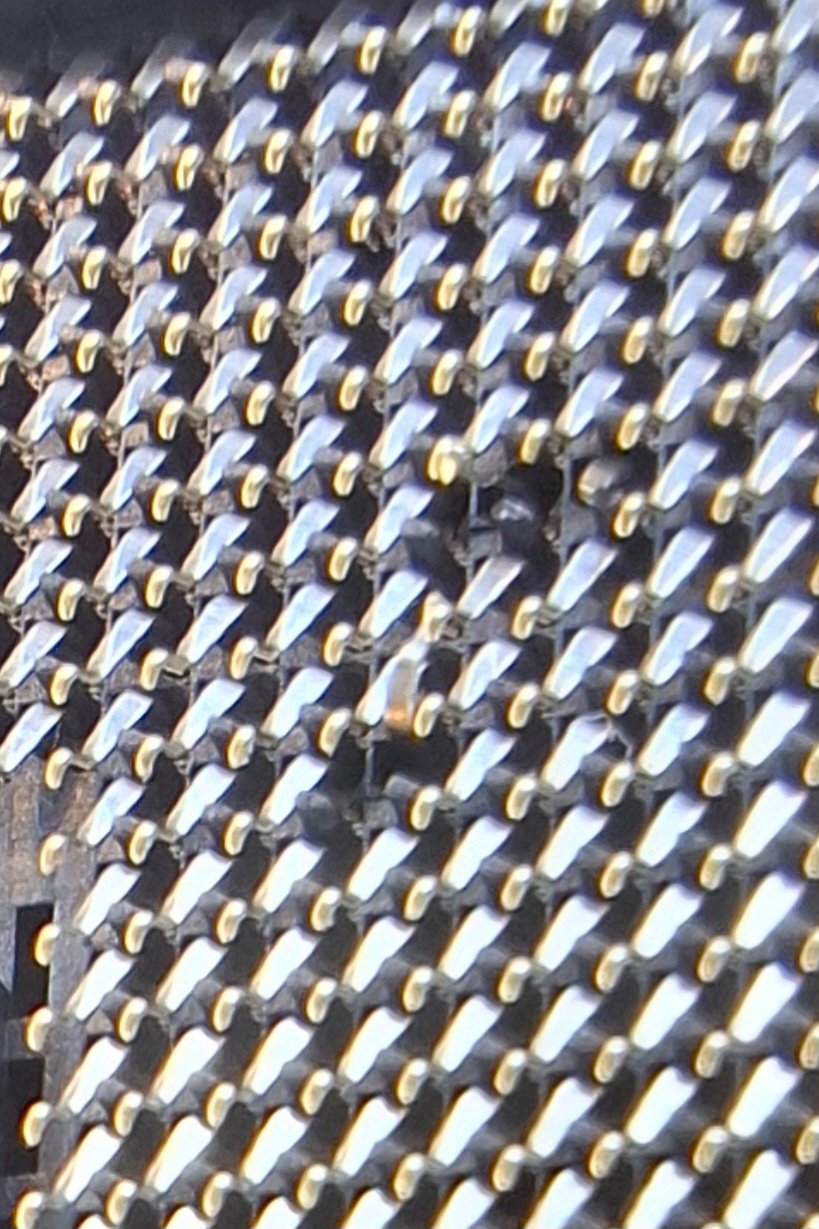

Hab gehört mit Lupe und Mienenbleistift ohne Miene drin Pin schnappen und gerade biegen. Allerdings sind Pin glaube ich nicht überall gleich dick.
Gerne andere Vorschläge mehr als kaputt machen kann ich ja nicht.
Ist Board was so 200 Euro kostet. (gebraucht denke gut 100 Euro aktuelle)
Das ist die Vorgehensweise bei den CPU Pins, z.B. bei AM4. Die Sockelpins sind bisschen schwieriger zu reparieren, weil sie federn.
Brauchst halt ne ruhige Hand.

das ist schon übel
brechen auch leicht ab
Das wird hier schwieriger, da die Pins gefedert sind und wie kleine Wiederhacken sind. Diese Methode klappt hier nicht, wie bereits drei Beiträge über mir geschrieben wurde. Hier braucht man eine sehr ruhige Hand und eine gute Lupe.
Ein Kontakt ist fast 180 Grad überbogen und der andere garnicht mehr da wenn ich das richtig deute in den Bildern.
Den einen zurück biegen kann klappen, der andere falls wichtig muss was neu dran.
Wie schafft man das solch Schaden zu verursachen ausser das der Schraubendreher oder sonst was da rein geht?

Da fehlt ja schon was…
Schau lieber nach was gebrauchten oder neuen.
Reaktionen: BFF
der ist noch da nur so verbogen das man es nicht direkt sieht
wenn ma pech hat gehts beim zurückbiegen dann auch ab
Lupe hin oder her. Wenn Bild unscharf nix zu sehen. @Martin1979
Ich bin mittlerweile dabei das mindestens 2 pins abgebrochen sind.
Mo. hab ich 30 Fach Lupe oder mache Foto mit Makro Objektiv von Olympus Kamera. Dann sieht man mehr noch gebe ich nicht auf. 2 Pinzetten 1 x gebogen 1 x gerade hab ich auch.

Was ich mich frage: wie passiert sowas?
"Festkleben" der Pins an der CPU und dann verbiegen beim ausbau?
also die ersten Fragen, die mir in den Kopf kommen, sind:
  • ist bekannt, was passiert ist?
  • falls ja: WAS?
worauf ich hinaus will ist: das sieht für mich "verschmort" aus und je nach Vorgeschichte kann ich mir gut vorstellen, dass eine "mechanische" Reparatur (falls es denn gelingen sollte), durchaus zum Tod der bzw. einer weiteren CPU führen könnte...
