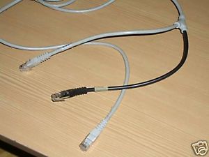

Wenn Du die FritzBox dafür nutzen willst, musst Du sie richtig verkabeln. Du brauchst dann ein Y-Kabel, was auf der einen Seite in die FritzBox geht, und auf der anderen Seite einmal in den NTBA (für die Telefonie) und einmal in den Splitter (an den DSL Port, für das DSL Signal).
So schaut das Kabel aus und sollte der FitzBox beigelegen haben.

1und1 funktioniert sie nicht um. Ja, wenn Dein Bruder einen VoIP Anschluss hatte, dann hatte die FritzBox kein Y-Kabel. Dann brauchst Du nur das Y-Kabel und dann noch richtig anschließen, wie oben erwähnt.
Die DECT Basis der FritzBox ist eben eine vollwertige DECT Basis. Man kann an ihr bis zu 6 DECT Telefone anmelden. Wenn Du jetzt ein neues Telefon kaufst, dann kannst Du eines kaufen, was eben keine Basis hat. Nur eines mit Ladeschale und das kannst Du dann direkt an der FritzBox DECT Basis anmelden.
Das Y-Kabel kannst Du auch einzeln kaufen.

Das Y Kabel kommt anstelle von einem Telefon in den NTBA und anstelle des DSL Kabels in den Splitter, das andere ende in die DSL Buchse an der Fritzbox?
Alles richtig, ja.
