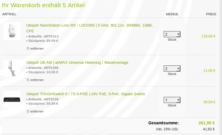

Hi
was haltet Ihr von den Komponenten?
Grüsse

Jep, ich wollte gerade Ubiquiti schreiben. Bei Punkt-zu-Punkt-Verbindungen würde ich stets auf Richtfunk setzen. Nicht unbedingt nur, weil eine große Distanz überbrückt werden muss, sondern auch weil durch Richtfunk die Qualität der Verbindung steigt. Im Gegensatz zu herkömmlichen Rundstrahlantennen wie bei 08/15-WLAN-Routern, senden Richtfunkantennen nämlich mehr oder weniger 100% des Signals zur Gegenseite, während Rundstrahler eben auch in die entgegengesetzte Richtung funken - reine Verschwendung..
Allerdings hatte ich bei ubnt.com eher auf die Nanobeams geschaut.
Auch das Ubiquiti Unifi Video System wäre genau was Du suchst.

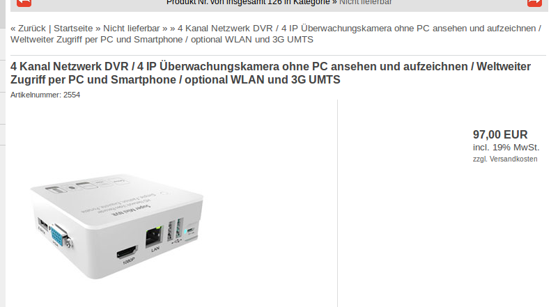

Hi
ja das gefällt mir sogar besser, danke
Ubiquiti UVC-NVR Network Video Recorder 500GB hatte ich auch im Blick, aber preislich fällt es etwas aus dem Rahmen.
Kann ich das im Anhang verwenden, ist das was brauchbares?
Fg
Thomas
Nein würde ich nicht nutzen. Eher die Software Unifi Video auf einen bestehenden Firmenserver aufspielen und den Server als NVR nutzen, mache ich auch so
